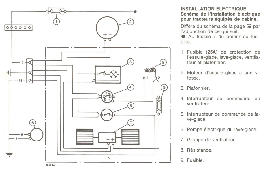

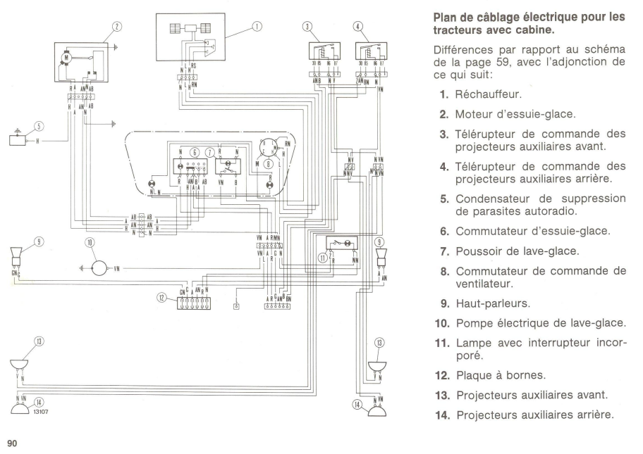

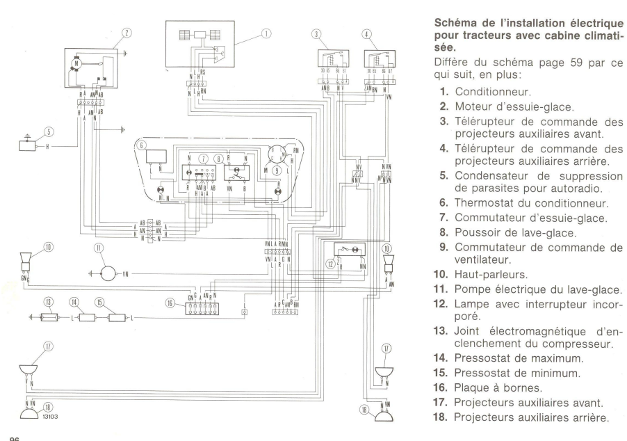

Schémas électriques cabines (70) 80-90 :
