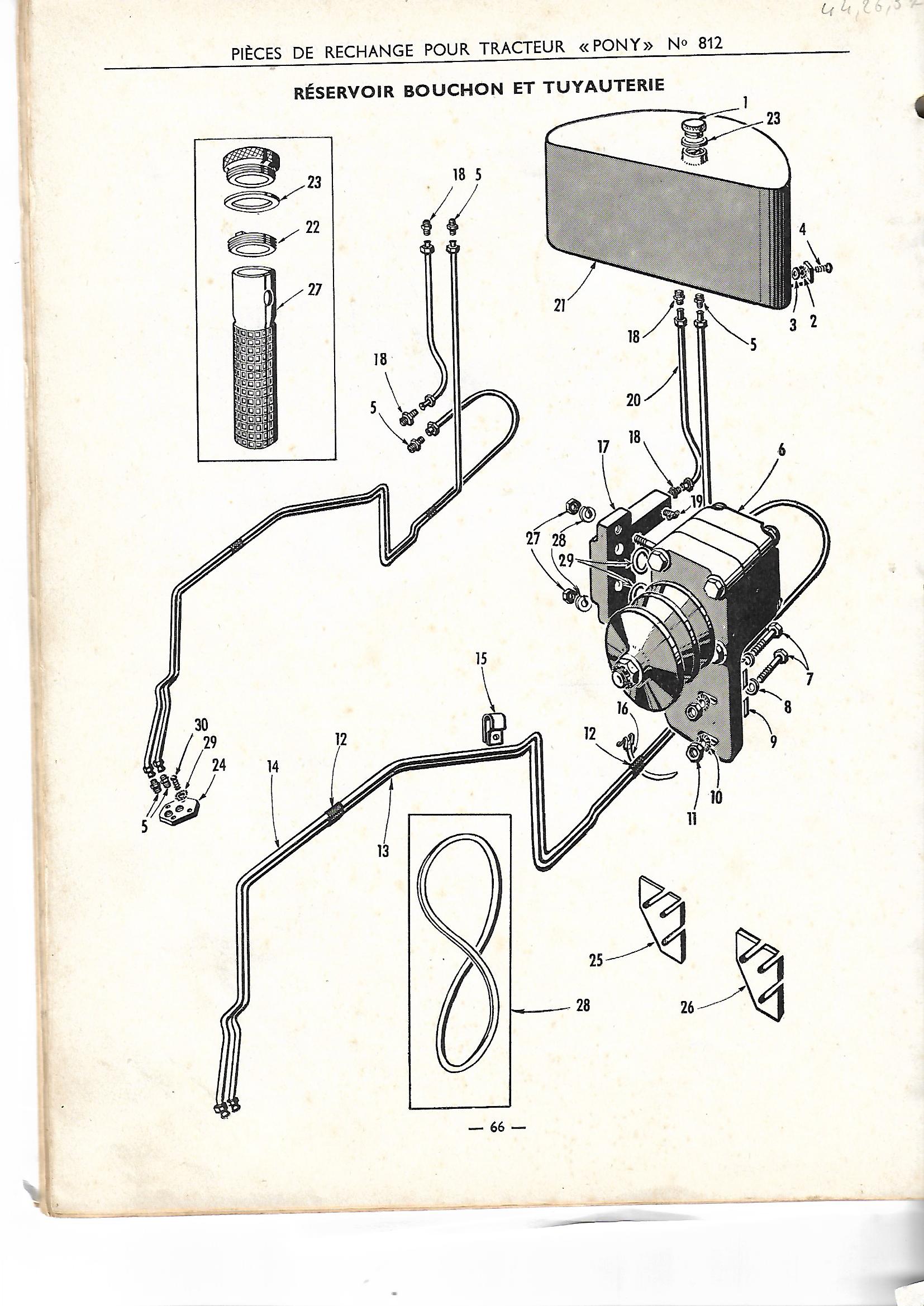

apparemment tu as deux modèles de réservoir

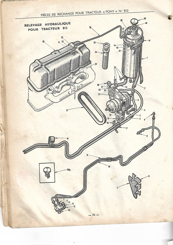

autre modèle

c'est pas compliqué suivant le relevage tu me redonnes ton adresse en mp
je peux te donner le catalogue

je t'expédie le livret il te sera plus utile
le filtre est dans le réservoir et tu as un ressort pour le maintenir
