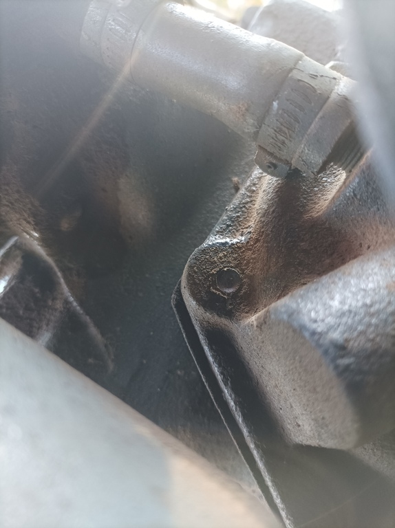

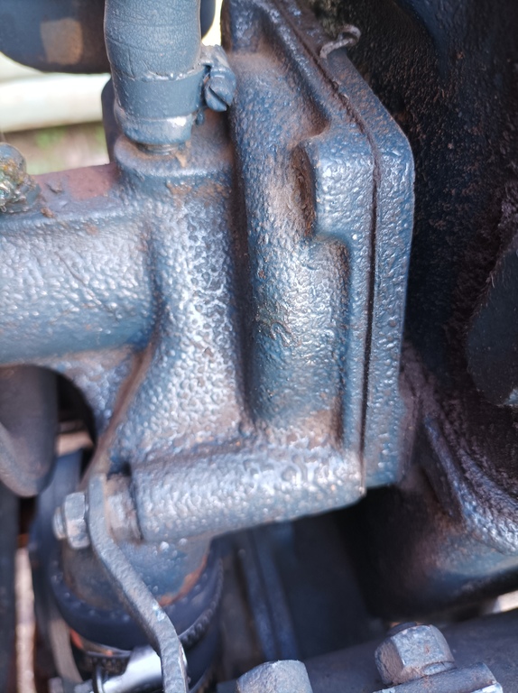

J'ai une fuite à la pompe à eau, elle semble ne jamais avoir été changé, donc d'origine, elle se trouve en commerce, avec la référence 566997, sur le livre des pièce cette référence est barré, les commerces proposent cette référence donc ça doit être la bonne.
Mon problème c'est que j'ai les deux vis sur le haut de la pompe qui semble être cassé, si vous avez des idées pour la réparation, peut-être percer et mettre un écrou derrière ou tarauder plus gros.
Quelques photos de la pompe monté sur le tracteur.
Merci pour votre aide.

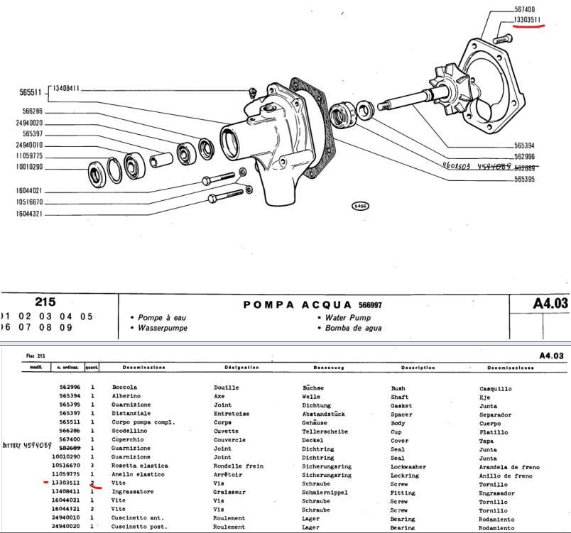

Bonjour Benjamin, ce sont 2 vis à tête fraisée visées depuis l'autre coté.
Je t'avais mis les vues dans ton post dans la rubrique "Vos modèles".
çà fuit par le trou opposé dans le corps, au graisseur ? Vérifies que la durites et les colliers soient bien étanches.

Merci Jean Claude, je suis vraiment rassuré, du coup quand je vais dévisser les vis du bas, je vais sortir la plaque derrière qui va me permettre de dévisser les vis à tête fraisé.

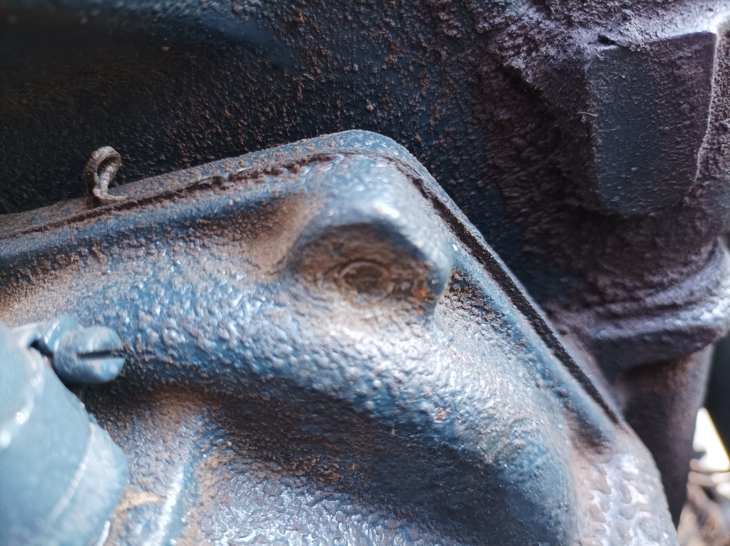

Vérifies que le liquide sort bien par ce trou. Normalement c'est l'excédent de graisse qui sort par là ,quand tu graisses.

Le liquide sort bien par ce trou, je suis obligé de remettre du liquide tous les deux jours maintenant, quand j'ai graissé, j'ai eu plus de liquide qui à coulé, je dois avoir les joints au niveau des roulements dans la pompe qui sont trop usés.
Je vais essayer de démonter sans déposer le radiateur.

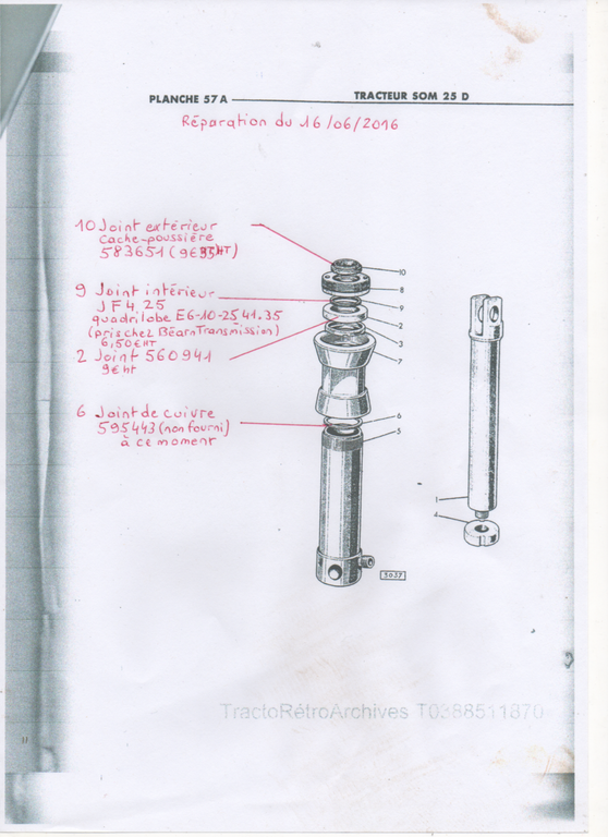

J'ai repéré une petite fuite sur le raccord du vérin droit, en dessous du tracteur, j'ai regardé sur le livre des pièces, il n'indique pas comment réparer, est- ce que si je met du téflon ca répare ? il y a peut-être un joint fibre dedans ... si quelqu'un a déjà eu ce cas.

Bonjour, pour infos voici les joints du vérin. Pour le raccord , qu'il soit bien en ligne et du téflon.

Merci Jean Claude, la fuite c'est à l'entrée de l'huile hydraulique au niveau du raccord en bas du vérin, je vais bien nettoyer et visser droit avec du téflon. J'espère que ca suffira
