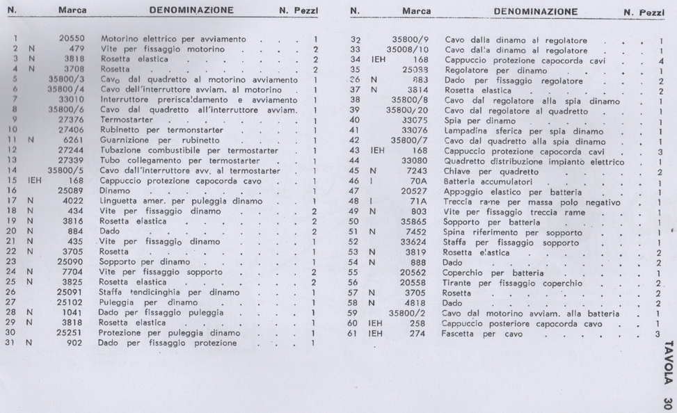

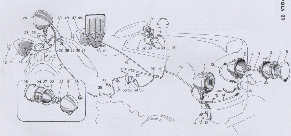

Re: Compte-tour Landini R 4000
Salut JJ,
voici ce que j'ai. Quel est ton problème?
Depuis 1 an tu en ai où? Et les photos?
Un grand merci pour les schémas.
en voulant le mettre en route, il démarre, tout va bien mais j'ai le voyant rouge reste allumé sur le tableau de bord. je viens de vérifier la tension batterie et elle ne charge pas. je pense que c'est lié.
Pour le compte tour, impossible d'en trouver un autre d'origine, alors j'ai fait une adaptation, je l'ai modernisé et mis un compte tour électronique , comme cela je peux travailler avec et avoir une régularité pour faire tourner mon broyeur à marteau.
Merci, bonne journée à vous tous
Merci pour les infos .
La batterie est peut -être fatiguée, Voir également la dynamo et ses charbons. Bonne suite, tu nous tiens au courant, et quelques photos pareil. Salut.
