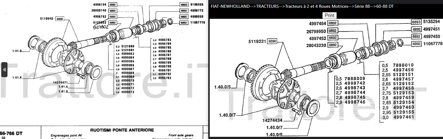

le pont avant du 60-88 est le meme que le 60-90 et le 65-90 (65-88)
pour avoir la correspondance tu comptes le nombre de dents sur la grande couronne
pour le montage d'un couple conique sans comparateur tu peux prendre une feuille de papier
et la passer dedans cela te donnera la maniere dont il est monté tu peux aussi utiliser du bleu
de methylene et de juger l'entre dent

Bonsoir, Pour vous faire le tableau complet voici la suite de l'histoire. Comme je viens d'acheter le tracteur et que ce problème ne m'avait pas été signalé et vue l'empleur du chantier j'ai depuis recontacter le vendeur. Pour attester de ma bonne fois j'ai du faire un devis par un garage et surprise en ouvrant le différentiel, c'est un No Spin. Avec ses deux gros ressort sur les cotés.
Le Méca a vérifié de son coté, et il été très étonné puisque comme Jean Claude l'a dit, a priori ces modèles n'en sont pas doté.
Ca explique aussi qu'a vide le différentiel semblait bloqué.
La question qui se pose maintenant est la suivante, est ce que ce tracteur a un montage particulier d'origine ou le pont a t-il déja été changé et dans ce cas la réduction a t elle été respecter a ce moment ? si non, cela pourrait peut être expliquer la casse.
Des idées pour vérifier la réduction ? Ici j'ai 9 dents sur le pignon et 38 sur la couronne.
A bientôt
