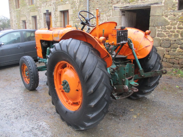

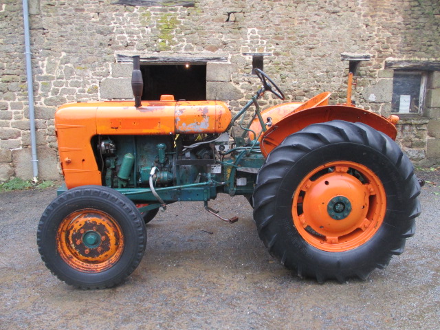

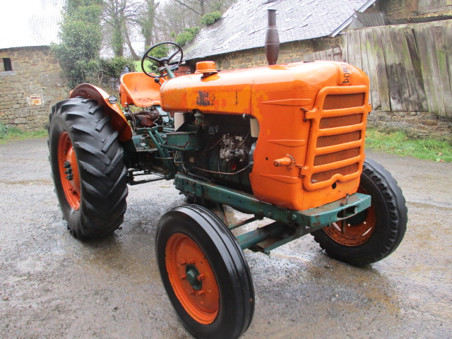

Aujourd'hui j'ai pu avancé un peu sur le tracteur.
J'ai démonté mes trappes sur la pompe à injection, j'ai passé tout l'intérieur à l'air comprimé plusieurs fois pour la nettoyer au maximum puis j'ai refermé en remettant la plaque coté régulateur dans le bon sens et j'ai rempli jusqu'au niveau avec de l'huile moteur neuve. Ca va le changer.
J'en ai également profité pour nettoyer le filtre à air qui en avait grand besoin (le niveau n'était plus bon du tout et il était plein de boue) puis j'ai refait le niveau avec de l'huile moteur.
Et pour finir, il a eu une bonne douche. Les photos parlent d'elles même.
On y voit plus clair. Prochaine étape, installer un robinet sous le réservoir à carburant (si quelqu'un peut me donner un lien ou une référence je suis preneur) et changer la pompe d'amorçage ainsi que le filtre à fioul.
Messages : 10324
Re: Someca Som 40 B
il est beaucoup mieux :super:
le réservoir pour le relevage est tres bien fait

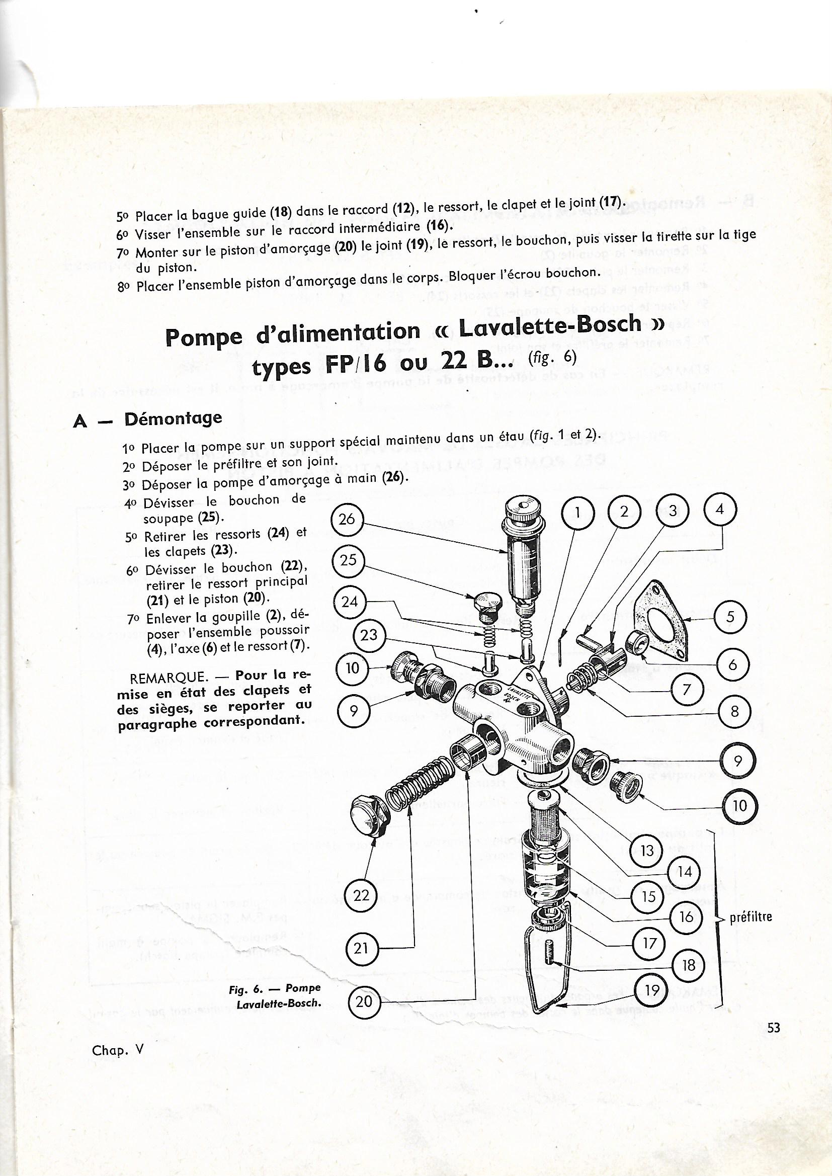

la pompe d'amorçage devrait etre facile à trouver
Messages : 10324
Re: Someca Som 40 B
pompe d'alimentation le repère 24 est indépendant
Messages : 10324
Re: Someca Som 40 B
je voulais indiquer le repère 26
cette pompe est monté sur beaucoup d'engins tracteurs, camions , T.P. ext
