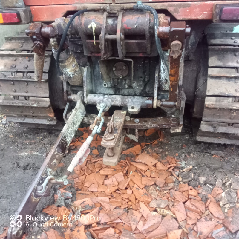

comme vous pouvez remarquer il lui manque une partie du relevage il faut que je trouve les pièces pour lui atteler un broyeur TMC Cancela

bienvenue sur le forum
sacrée bestiole que voilà , à mon avis pas très courant , belle acquisition :super:
en effet il te manque une partie des bras de relevage , mais aussi visiblement arbre de prise de force

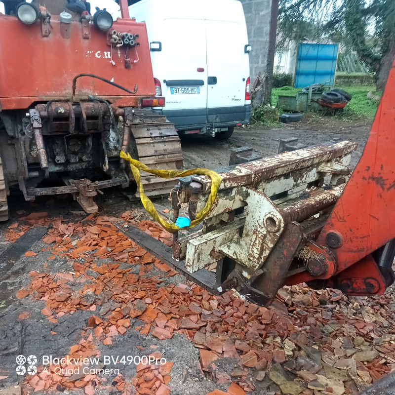

faire les vidanges les filtres
suppression de tout l'éclairage
fabrication d'une protection avant
remise en état du relevage remplacement du bras car il n'avait qu'un bras de relevage remplacement du bout de la prise de force cassé par un neuf en 1 3/4 dépose après dégripage des suspente pour remise en état car il manque la partie inférieur
remise en état du push-pull et remplacement des flèxibles et vidange et remplacement du filtre hydraulique de relevage rinçage du circuit pour avoir la même huile que le jd pour ne pas contaminer l huile

quant tu prendras un embout de prise de force 1 pouce 3/4 essayes de trouver un de la série 80 ou 90
les anciens ont un épaulement que tu seras obligé de boucher
