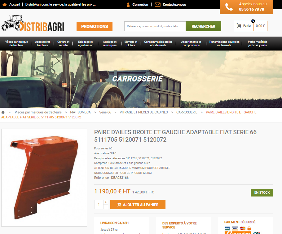

les pièces de carrosserie sont difficile à trouver
sur le 65-46 les gardes boues sont identiques à la série 46 (446 & 55-46)
tu peux monter avec modifications ceux de la série 66
tu avais un membre du forum qui avait trouvé des gardes boues de 500 à 640

il s'appelle "Hibulaire"
ces pièces peuvent aller en les modifiants fixation inclinée sur le 65-46

Re: 65-46 DT carroserie
Merci jj, malhereusement ce n'est plus disponible sur farmitoo.
Il faudra que je trouve une autre solution peut etre en fibre........
- Messages : 3698
- x 319
- x 217
Sinon:
