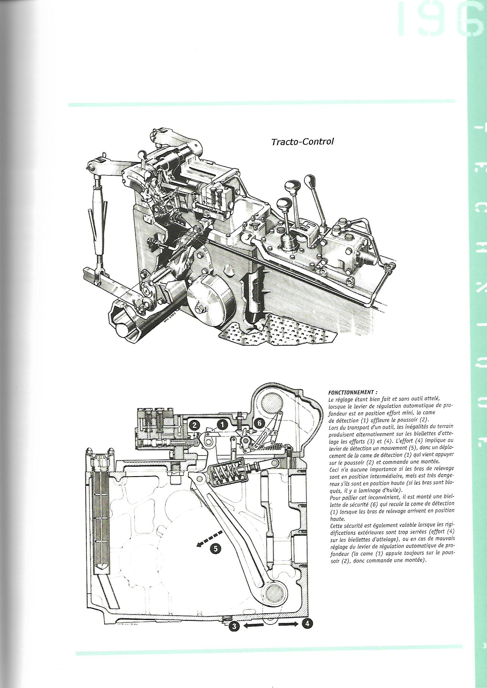

Messages : 10314
Re: Doc démontage trompette
système de control d'effort
