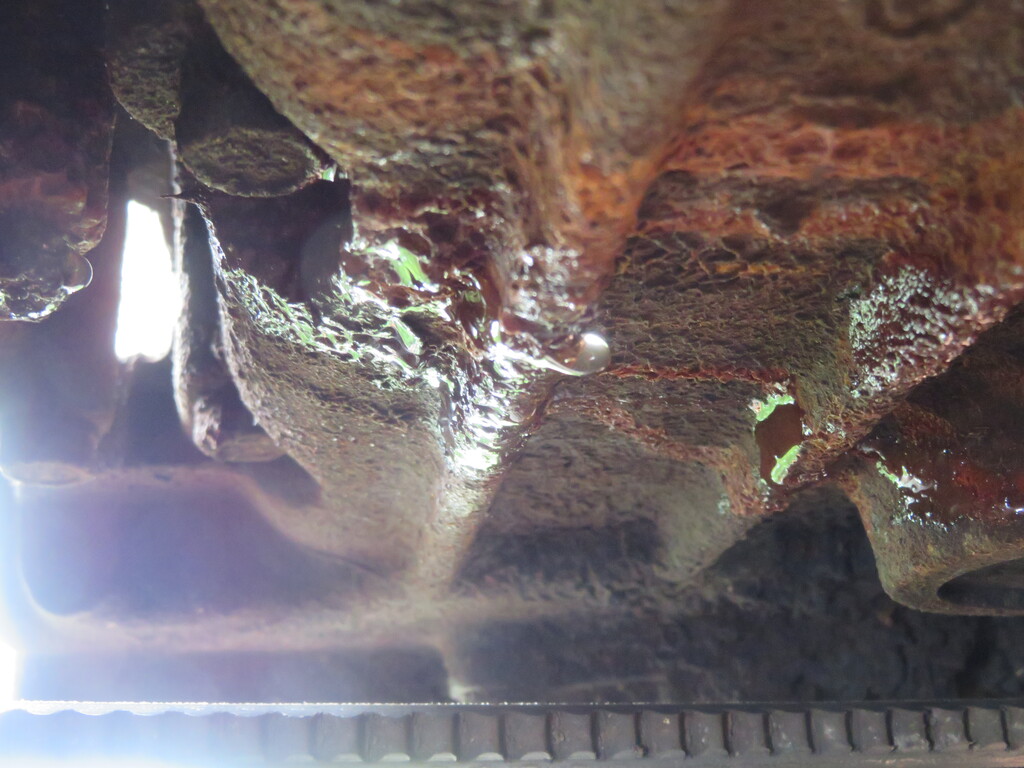

En regardant de plus près, je pense que la pompe à eau fuit car je vois des gouttes tomber (photo 1).

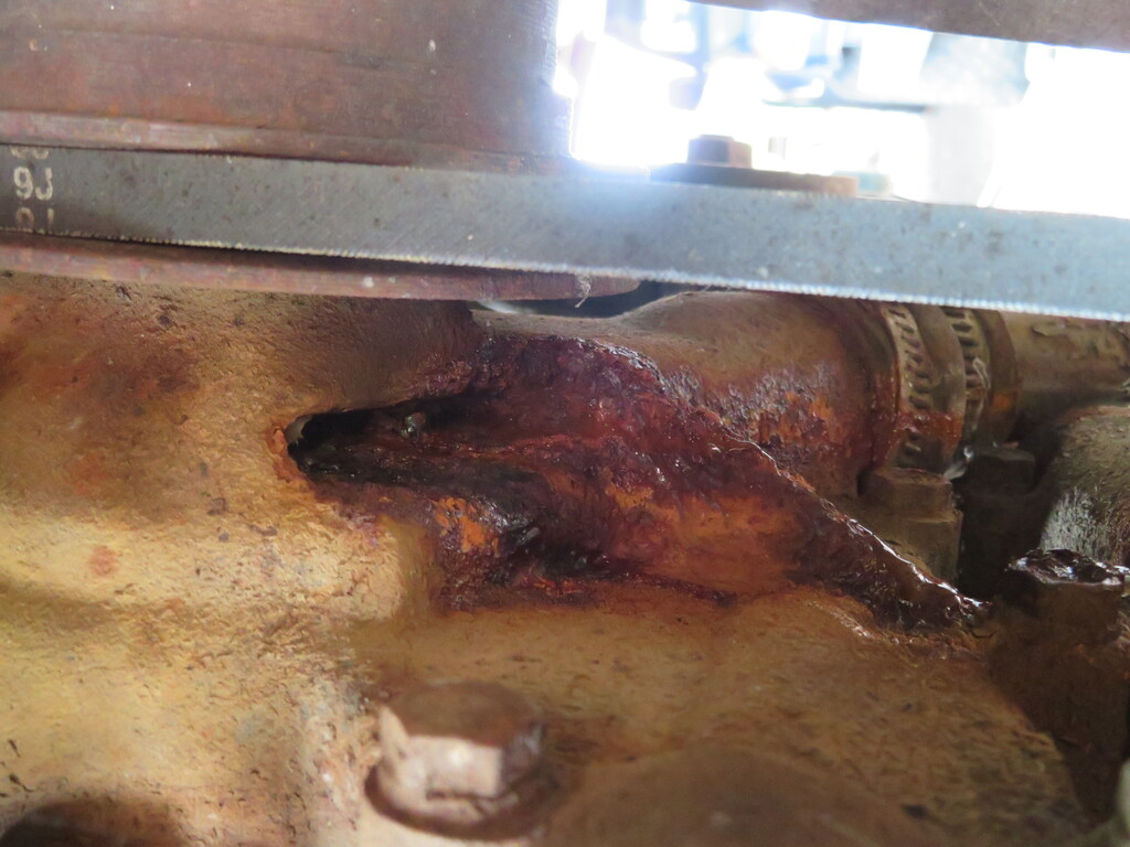

La fuite semble être au niveau de la "fente" de la pompe à eau (photo 2).

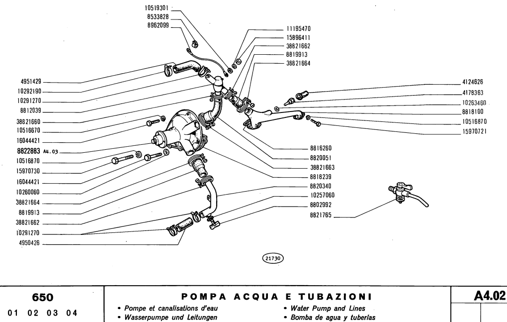

J'ai trouvé la pièce grâce à la vue éclatée : https://tracto-pieces.fr/pompe-a-eau/93 ... -fiat.html

la; pompe à eau est tres facile à changer et c'est un produit tres concurrencé en plus sur moteur OM
tu n'as pas le diffuseur en plastique comme sur les moteurs FIAT surtout n'hésites pas à demander les
prix et en plus tu regardes l'état des durites
pour la fuite tout dépend de l'importance

Pouvez-vous jeter un oeil aux photos et me dire si :
  • Le thermostat est-il mort ? Il n'est pas censé etre plein de terre j'imagine.. Je trouve la pièce à 50€ je pense que ça vaut le coup
  • Le tuyau de droite en métal est rongé et plein de terre, mais je ne trouve pas la pièce en ligne avec la référence du de la vue éclatée, donc je me dis que à la limite autant partir sur une durite souple pour aller jusqu'au radiateur ? Evidemment ça condamne le robinet de purge
  • Le "joint de papier" de la pompe c'est le truc noir calciné collé au moteur ?
  • J'aperçois encore de l'eau dans le moteur, qui semble claire elle pour le coup ! Faut-il la vider ? Si oui par ou svp
Merci pour votre aide...

c'est bien le joint papier il faut bien gratter avant de remonter le neuf l'idéal est de le remonter
avec la pate
pour le thermostat à 50 € cela vaut la peine de le changer surtout qu'il est serti
pour l'eau tu vidanges le tout et tu mets du liquide de refroidissement
pour le robinet cela n'est pas grave par contre tu devrais profiter de nettoyer le radiateur le liquide
doit passer du haut en bas facilement
