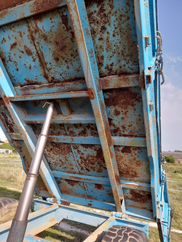

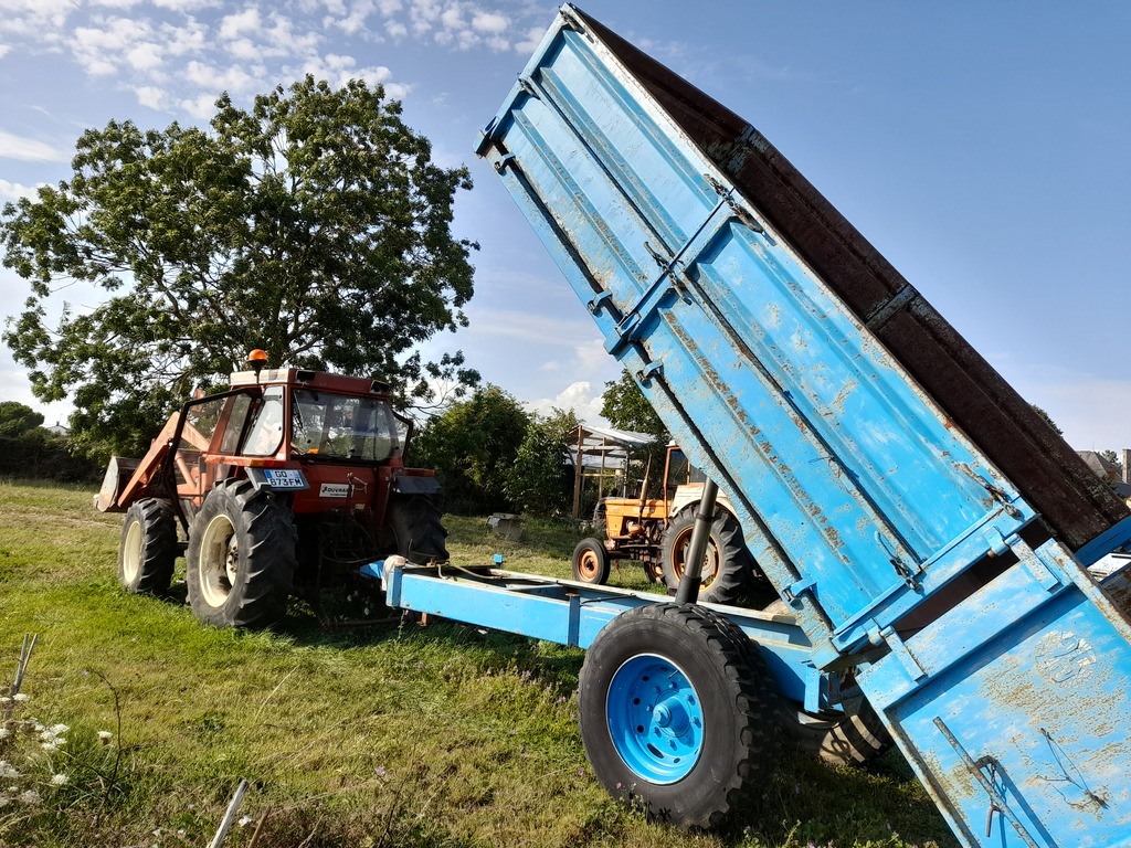

J'ai eu le temps de regarder ma remorque Duchesne, qui était "livrée" avec le tracteur Fiat.
J'ai changé un raccord pour la brancher et elle a l'air de benner comme il faut. Par contre j'ai quelques réparations à faire...
J'ai regardé les remorque retapées sur le forum, je ne sais pas trop quoi faire pour qu'elle soit utilisable et chargeable.
Si vous avez des idées je suis preneur ;-)

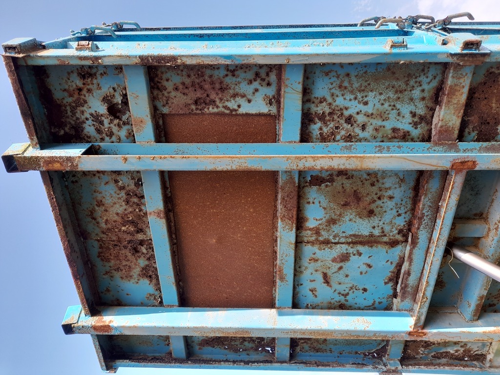

Les ridelles sont soudées, il y a eu rajout d'un fond (le rouillé non bleu sur la photo....
Messages : 10201
Re: Remorque Duchene à revoir

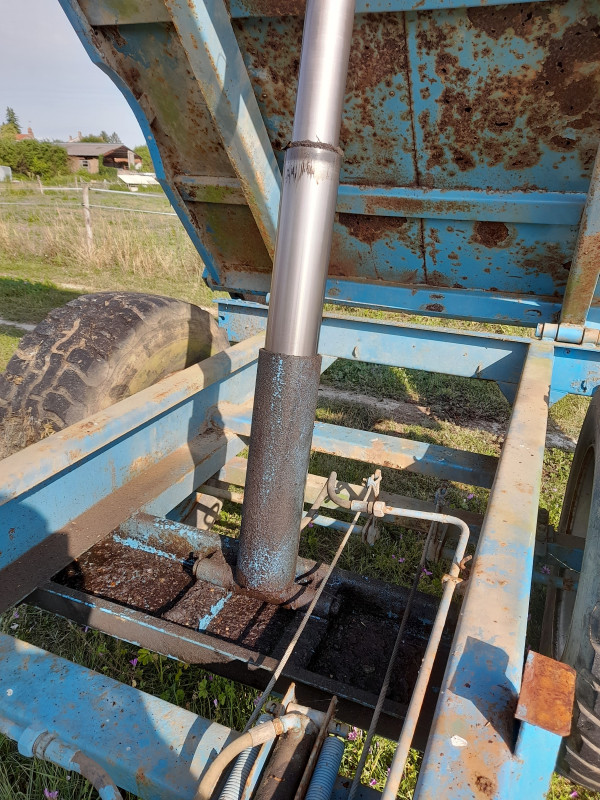

pour le vérin tu devrais le laisser comme cela la plupart sont gras et cela le protège
pour le reste l'idéal serait un sablage un anti-rouille et une peinture mais les conseilleurs ne sont
pas les payeurs
c'est une bonne remorque il faudrait regarder (souvent dégripper) les freins
