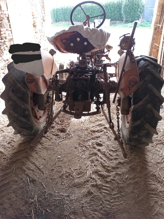

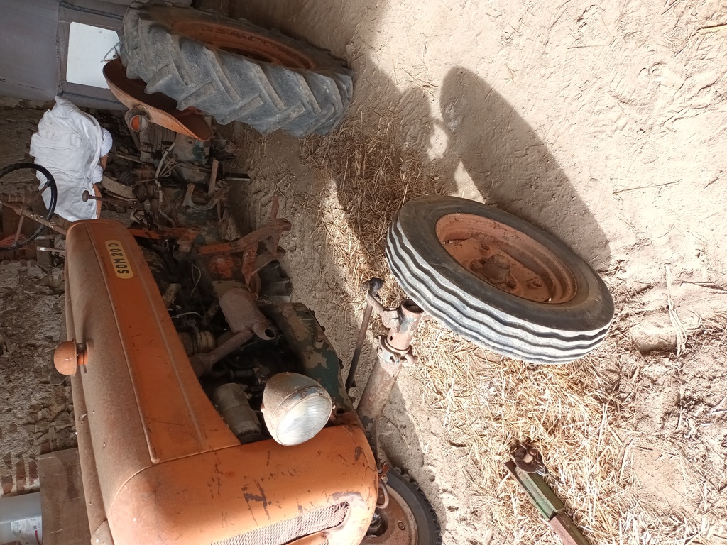

Bonjour à tous voici quelques photos

Je m excuse pour la photo je n arrive pas a la mettre dans le bon sens
Messages : 10319
Re: Som 20 D
:super: :super: :super: un beau SOM20
Messages : 3693
Re: Som 20 D
Merci pour les photos et bienvenu avec ce petit Som 20..
Messages : 677
x 86
x 92
Re: Som 20 D
Il est super propre ce pti som!!!!

Bonjour à tous j' ai fait un rapide tour sur l'état du som 20. Pour commencer le radiateur fuit ,il faut que je regarde de plus près mais il me semble que la pompe à eau fait du bruit . J'ai les joints des roues arrière et de prise de force a faire l amortisseur du siège qui est hs et les 2 phares qui sont pas d'origine remplacer par des phares de 2cv.
Voilà si vous avez des infos ou suggestions je suis preneur et surtout ou trouvé les pièces.
Par avance merci

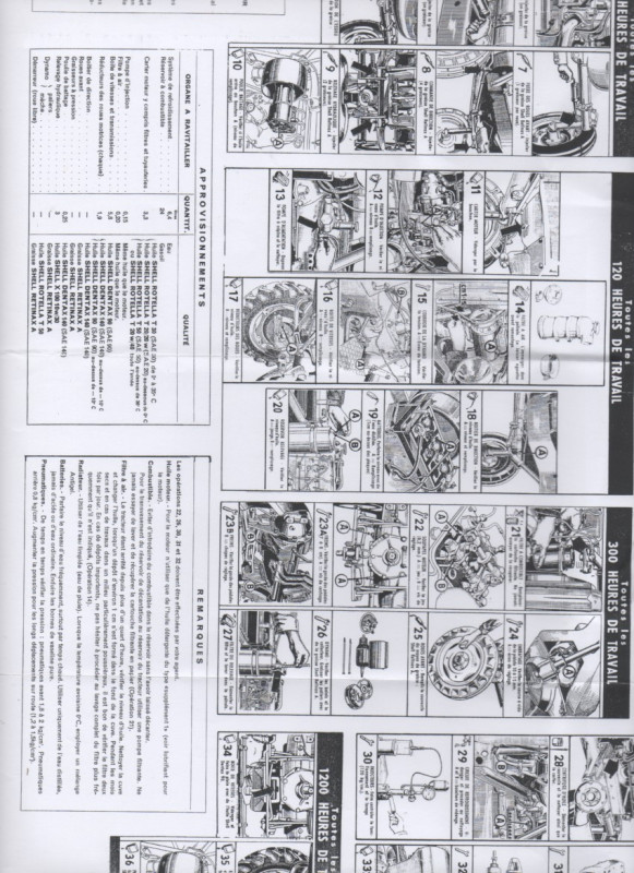

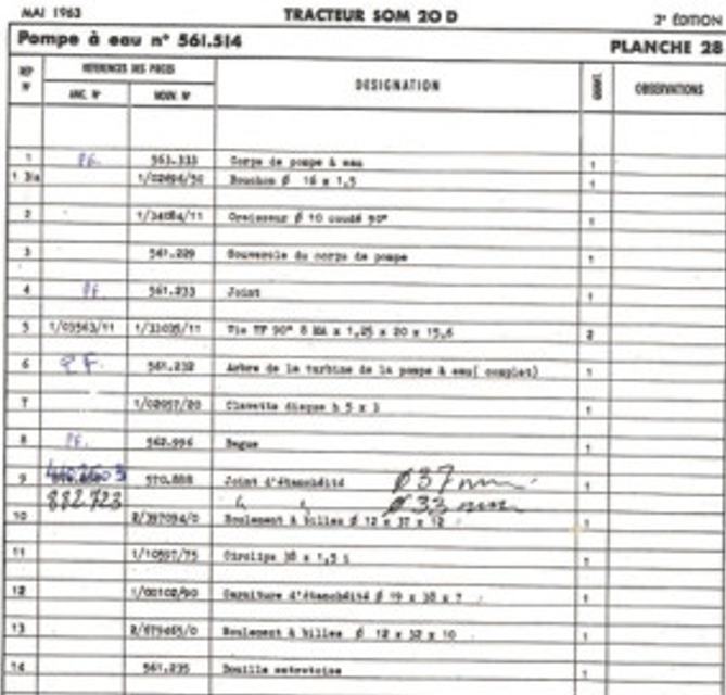

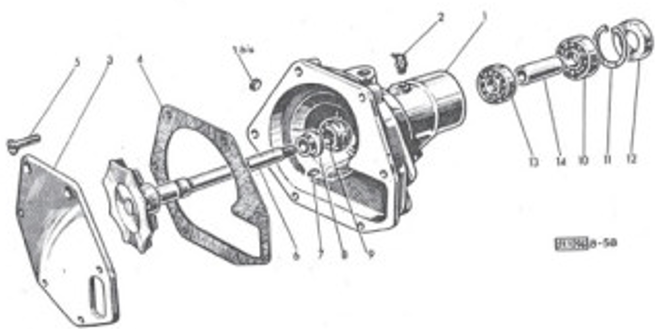

Pour le niveau boîte -pont tu as le bouchon coté gauche, sous le levier de pdf ( clé de 17). Pour les réducteurs, le bouchon de remplissage sert de niveau. Se mettre sur un endroit bien plat. Il n'y a pas de reniflard. Bonne chance pour la pompe à eau. Il faut graisser son graisseur. L'excédent de graisse doit sortir par le trou de l'autre coté, plus bas.
Capture d’écran 2023-10-05 101214.png (470.93 Kio) Vu 21582 fois
SOM 25 D-Entretien_jpeg.jpg (188.03 Kio) Vu 21582 fois

Pour les vidanges et les niveaux ça va le faire j'ai le livre d'entretien, c'est plus la partie fourniture de pièce qui me pose plus de problème .
Je veux être sûr d'avoir les joints avant de démonté quoique ce soit. Pour la pompe à eau je vais lui mettre de la graisses et voir a la remise en route .
Merci pour les infos .

pour les joints spi l'identification est comme un roulement = diametre extérieur x diametre intérieur x largeur
