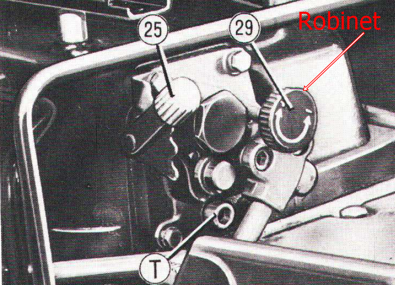

Bonjour, les bras du relevage de mon fiat 666 dt(qui n'a pas été utilisé pendant très longtemps) sont bloqués en position "levés". Quelqu'un pourrait-il m'orienter dans la recherche de la cause de ce blocage ? (les bras ne descendent plus...) Merci par avance
Messages : 1631
x 17
Re: Bras de relevage Fiat 666 dt bloqués
bonsoir
tu a un robinet rond sous le siège a l''avant il suffit de le tourné dans le sens horaire
plus que tu le tourne dans le sens horaire ( la vitesse de descende du relevage est rapide )
plus que tu le tourne dans le sens anti horaire ( la vitesse de descende du relevage ralentie ,voir descende nul )
Guenael35
Message non lu par MOURTIES »
thierry 1968 a écrit : 08 nov. 2023 21:00 bonsoir
Bonsoir Thierry,
Tout d'abord, merci pour ta réponse. J'ai essayé, mais ça ne change rien... il y a certainement quelque chose qui bloqué...
