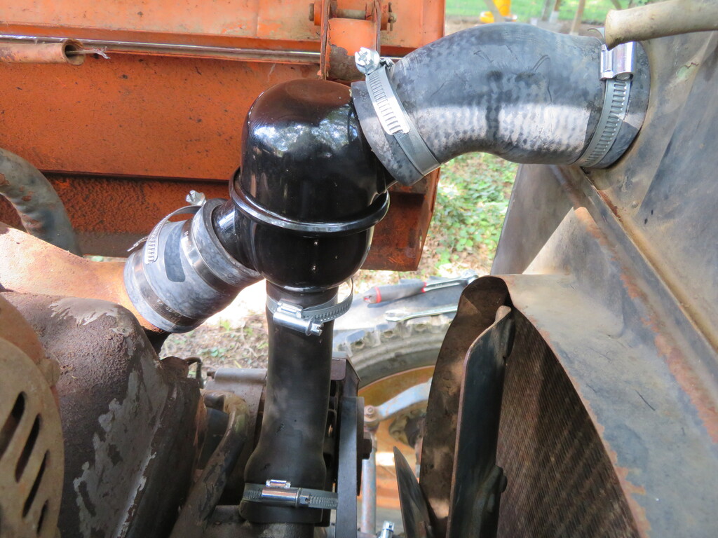

Je viens de finir la pompe à eau, j'ai bien galéré avec la durite du bas du radiateur, qui ne tombe pas du tout en face du tuyau métallique, franchement.... bref.
Et les vis du radiateur en bas qui le fixent au chassis... dans la genre on vis à l'aveugle j'ai jamais vu ça !
Quoiqu'il en soit, le tracteur démarre et ne semble pas perdre d'eau
Les photos en pièce jointe.
Du coup un grand merci à vous pour les conseils, et est-ce que j'oubli quelque chose avant de fermer le capot pour de bon svp ?
PS : pas contre mon voyant de batterie s'allume, j'ouvre un autre post à ce sujet. Du coup j'ai pas pu laisser tourner assez longtemps pour l'instant.

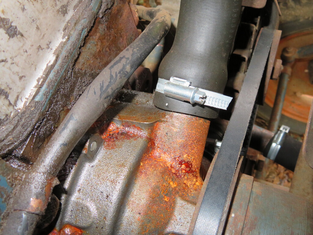

J'ai ma pompe à eau qui semble avoir déjà des traces de rouille...
Ai-je serré suffisamment ?
A quel couple faut-il serrer les boulons qui la maintienne sur le bloc moteur svp ?
Merci !
Merci !

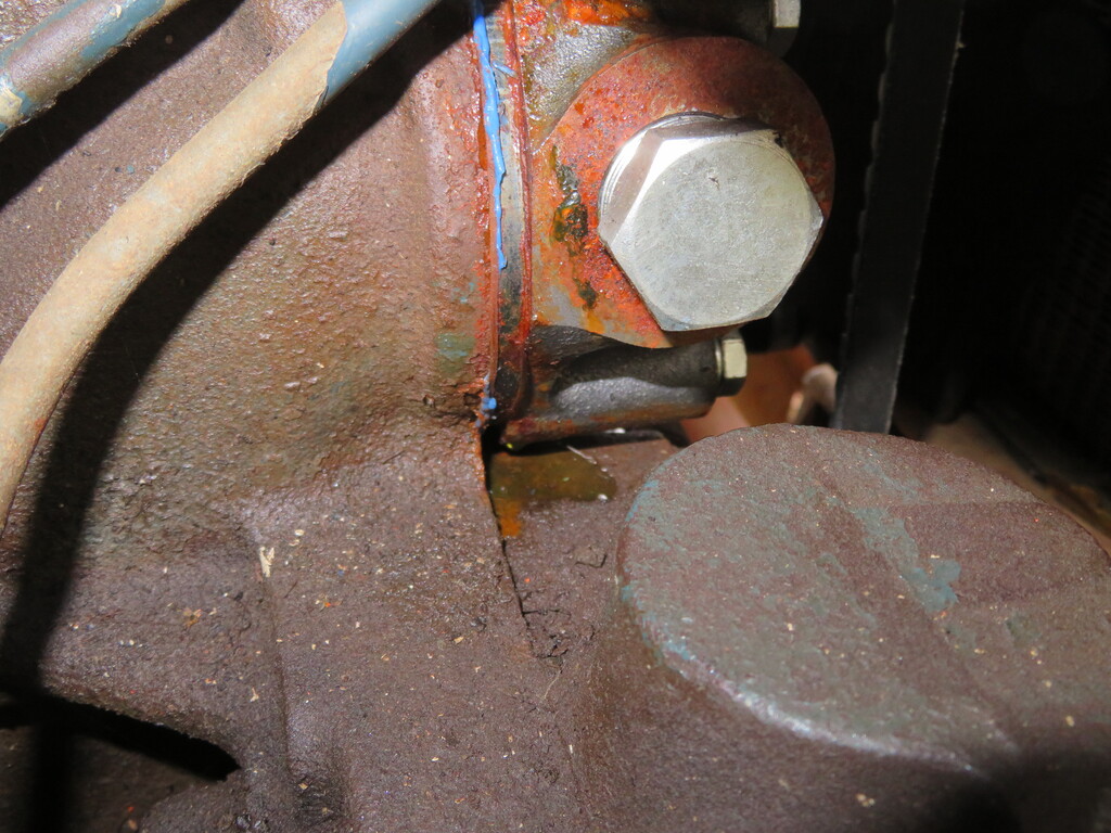

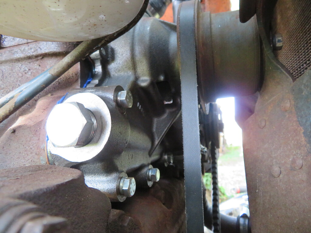

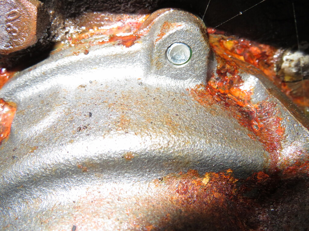

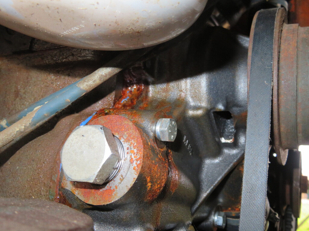

Re: [SOMECA 650] Remplacement pompe à eau
J'ai l'impression que la fuite vient du haut de la pompe..
Et ça ruisselle le long pour gouter en bas.
Le problème c'est qu'il n'y a pas de vis en haut, une grande partie de la pompe n'est pas serrée par les vis si on regarde la répartition des vis..
Bref, un peu dégouté, la pompe neuve est déjà rouillée, et le niveau de liquide a baissé.
Le ponçage de mon bloc moteur aurait pas été assez bon ? Des irrégularités pourraient créer une telle fuite ?
Ou alors pas assez serrée ? Vu que j'avais cassé une ancienne vis j'ai peut-être pas osé serrer fort.
Quand vous dites "serrée normalement", faut serrer vraiment fort ?
Merci !
c'est relativement clair la fuite vient d'un mauvais nettoyage du bloc ou d'un serrage insuffisant
Je suis bon pour tout refaire ? Ou je peux juste re-serrer bien fort ?
Je pense que je n'aurais pas du mettre le joint papier ET la pate à joint.
A apparemment il faut plonger le joint papier dans l'eau ou l'huile, chose que je n'ai pas fait..
Et du coup pour serrage, pour donner une idée du couple, ça serait combien ?
