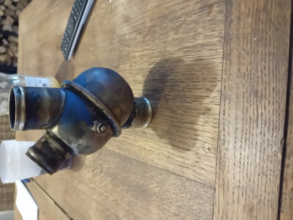

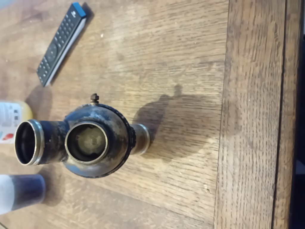

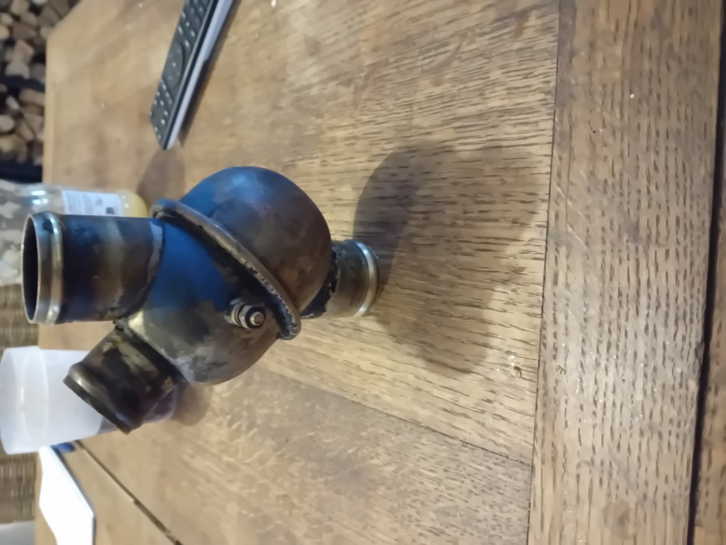

J ai démonter le thermostat ,on m'a dit de le mettre dans de l eau à 90 degré, ce que j ai fait et il ne s ouvre pas .
Quant je pousse dessus sa descend de 5mm à tout casser je suppose que ce n est pas normal ?
Messages : 10192
Re: Pompe à eau hs ?
il faut le changer comme je t'ai indiqué plus haut il est serti
maintenant tu eux aussi défoncer le thermostat intérieur pour nettoyer l'ensemble groupe + radiateur
avant de remplacer l'ensemble
