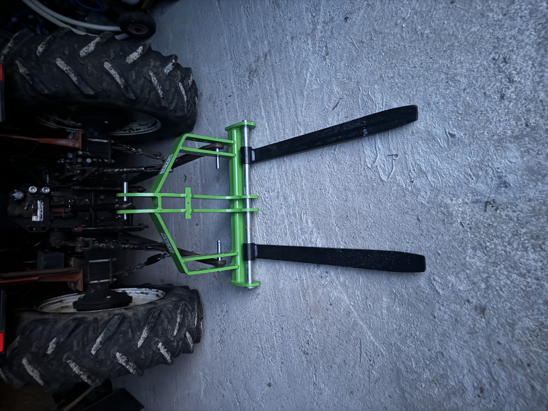

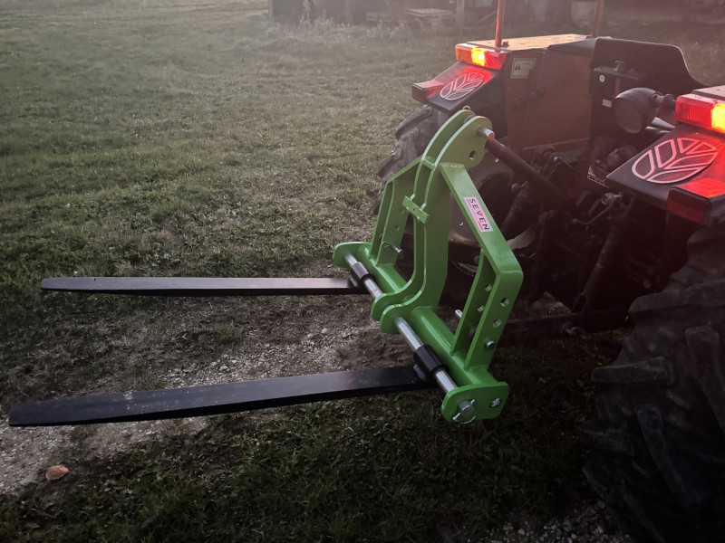

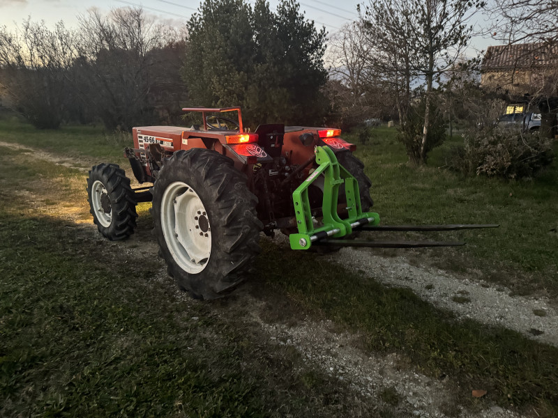

Je viens juste de recevoir mon lève palette pour le 3 points et je me suis dis que ça intéresserait peut être quelqu’un de voir à quoi cela ressemble !
Pour le moment je trouve la construction très qualitative et il est donné pour une charge de 1000kg
Je vais quand même investir aussi dans une barre de poussée hydraulique, ce sera plus pratique

Salut, oui sa parait bien! Les pales semble pas trop épaisse, pas plus d'une tonne!

tres bien :super:
normalement tu as une homologation pour les pales

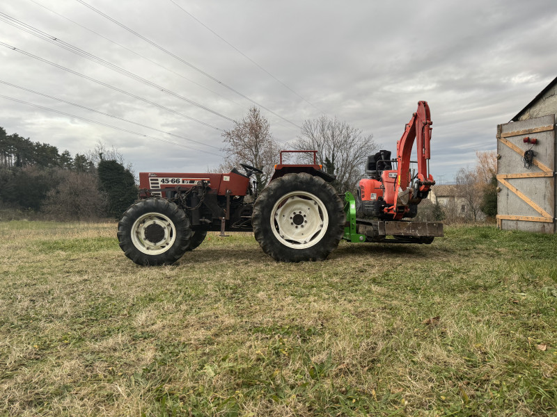

Bon j’ai pas attendu les palettes, j’ai fait un test différent avec une pelle 800kg
Le tracteur lève sans problème, mais effectivement, manque de poids à l’avant, et donc les roues avant délestent dès que j’avance.
Je pense que le bon équilibre va être aux alentours des 600kg sans masse avant.

en fait la puissance du relevage est donnée aux rotules
avec la mini-pelle de 800 kg tu as un déport important
je pense que ton relevage est en tres bon état
