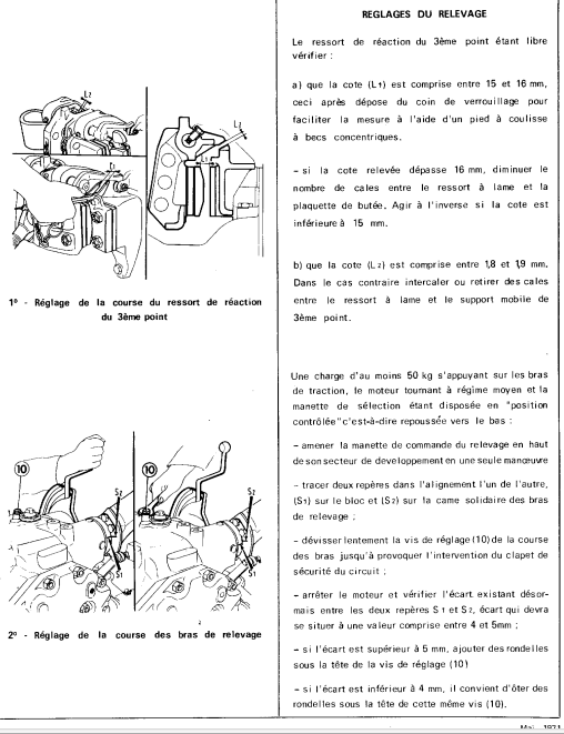

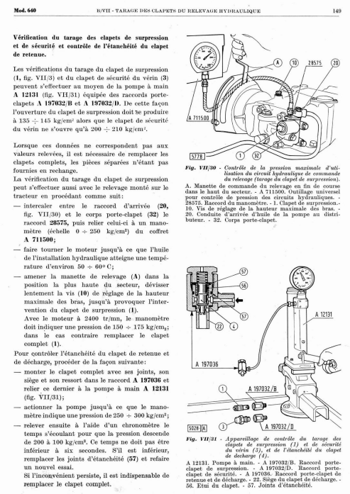

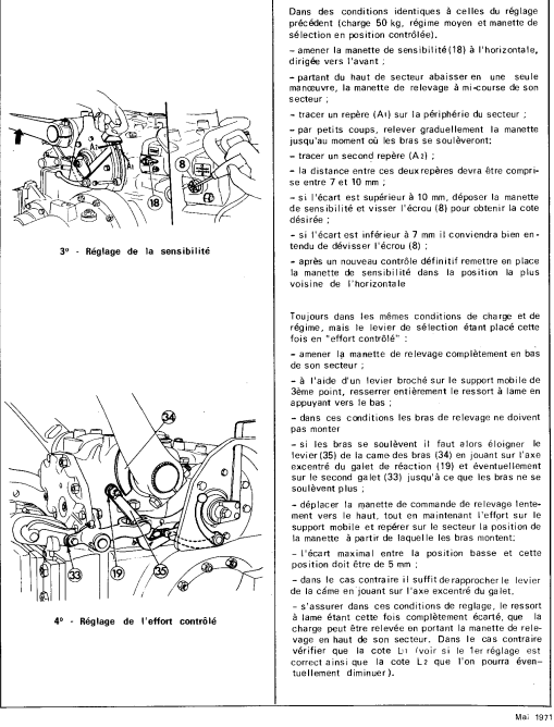

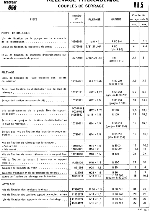

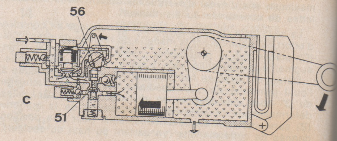

Re Bonsoir.
Le branchement dessus à gauche doit aller au vérin additionnel , c'est une adaptation qui peut-être pose problème. Le circuit d'huile est perturbé donc la pression aussi.
Il faut respecter la quantité et la qualité de l'huile.

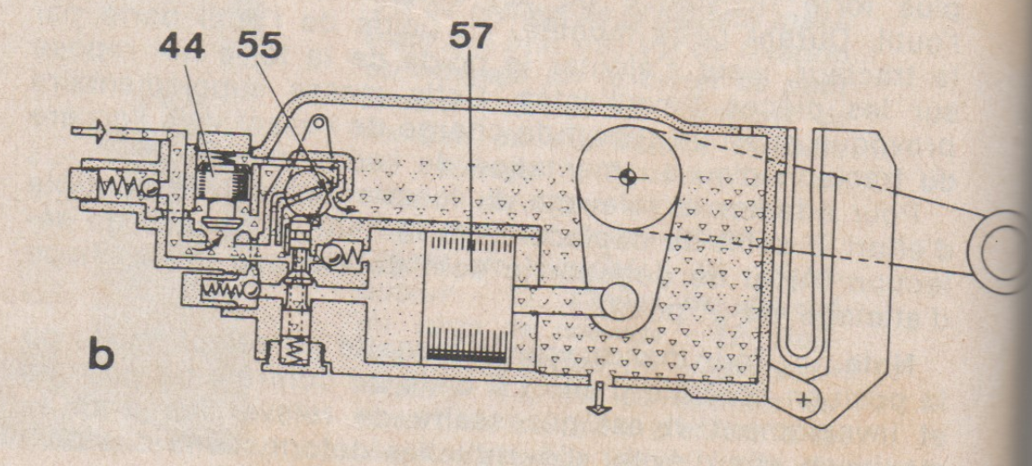

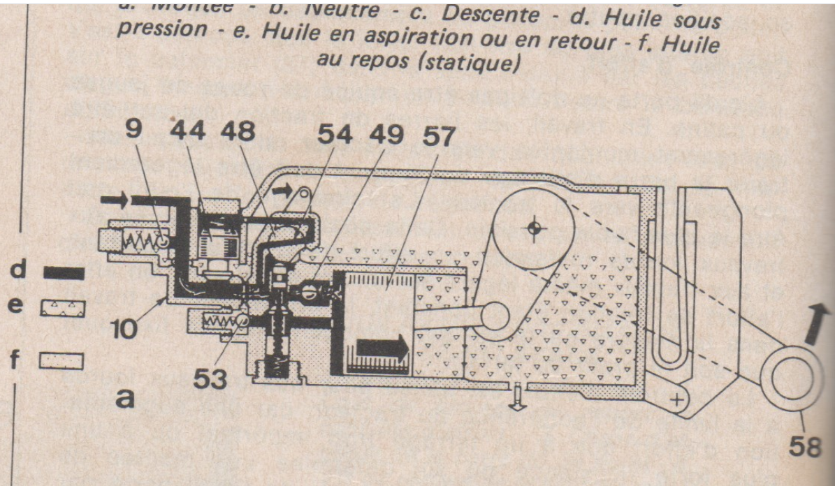

Ci-dessous vérification des pressions avec le manomètre.
Egalement régler le relevage et la sensibilité comme ci-après:
3_ 2024-01-13 130504.png (117.23 Kio) Vu 11479 fois
4_2024-01-13 130559.png (146.27 Kio) Vu 11479 fois
5_ 2024-01-13 130652.png (117.7 Kio) Vu 11479 fois
Capture d’écran 2021-07-22 143014.png (261.28 Kio) Vu 11470 fois

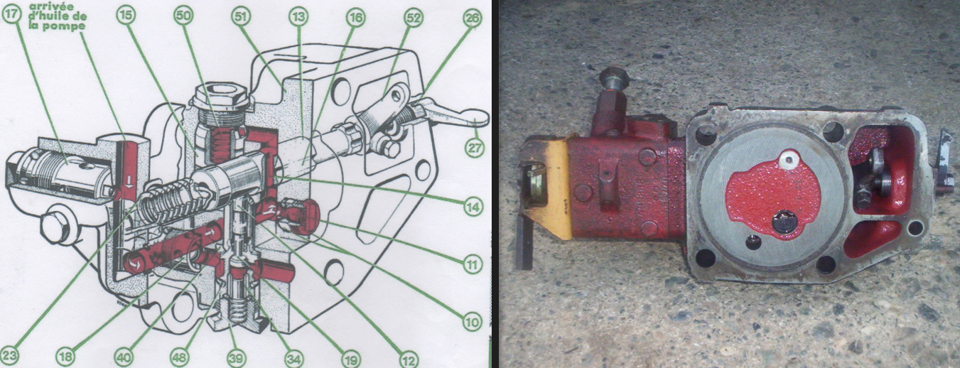

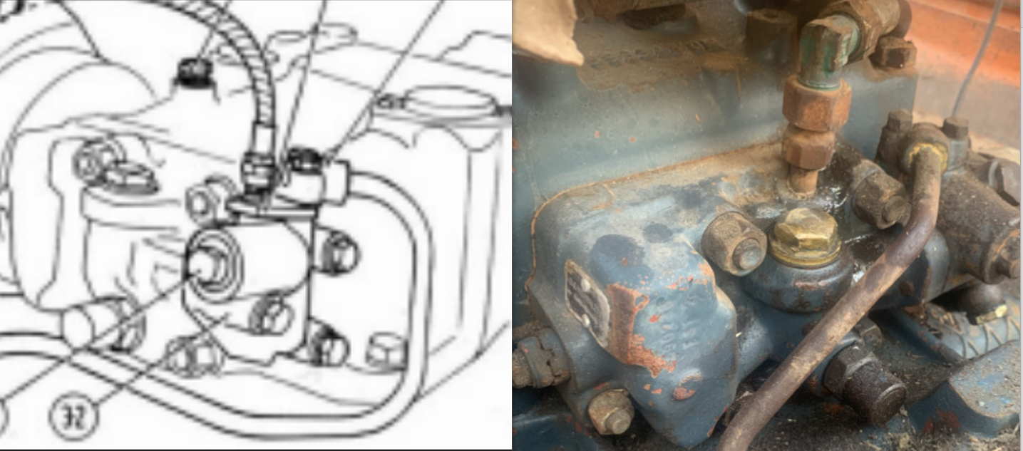

Branchement du manomètre et gros plan de la modif,ce n'est pas au même endroit:

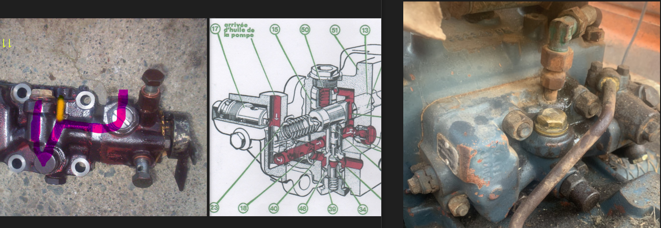

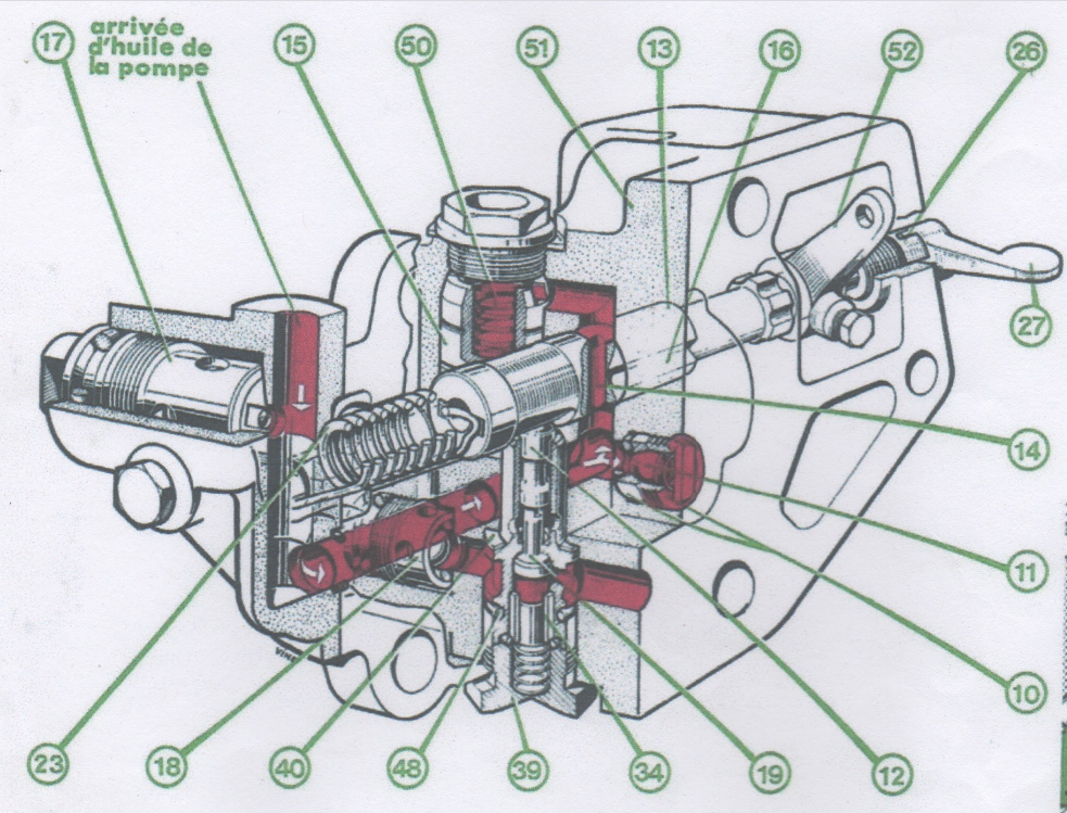

Le perçage orange doit prendre l'huile rouge en évitant le clapet d'appui et de rappel 23 pour être efficace.
Aurait t'il mieux valu se prendre sur l'arrivée en créant un nouveau raccord , mais comme j'ai écris avant ,perte de pression du distributeur ? Et vérifier l'étanchéité et le bon état du vérin?
Pour faire simple, supprimer ce vérin et ce montage?

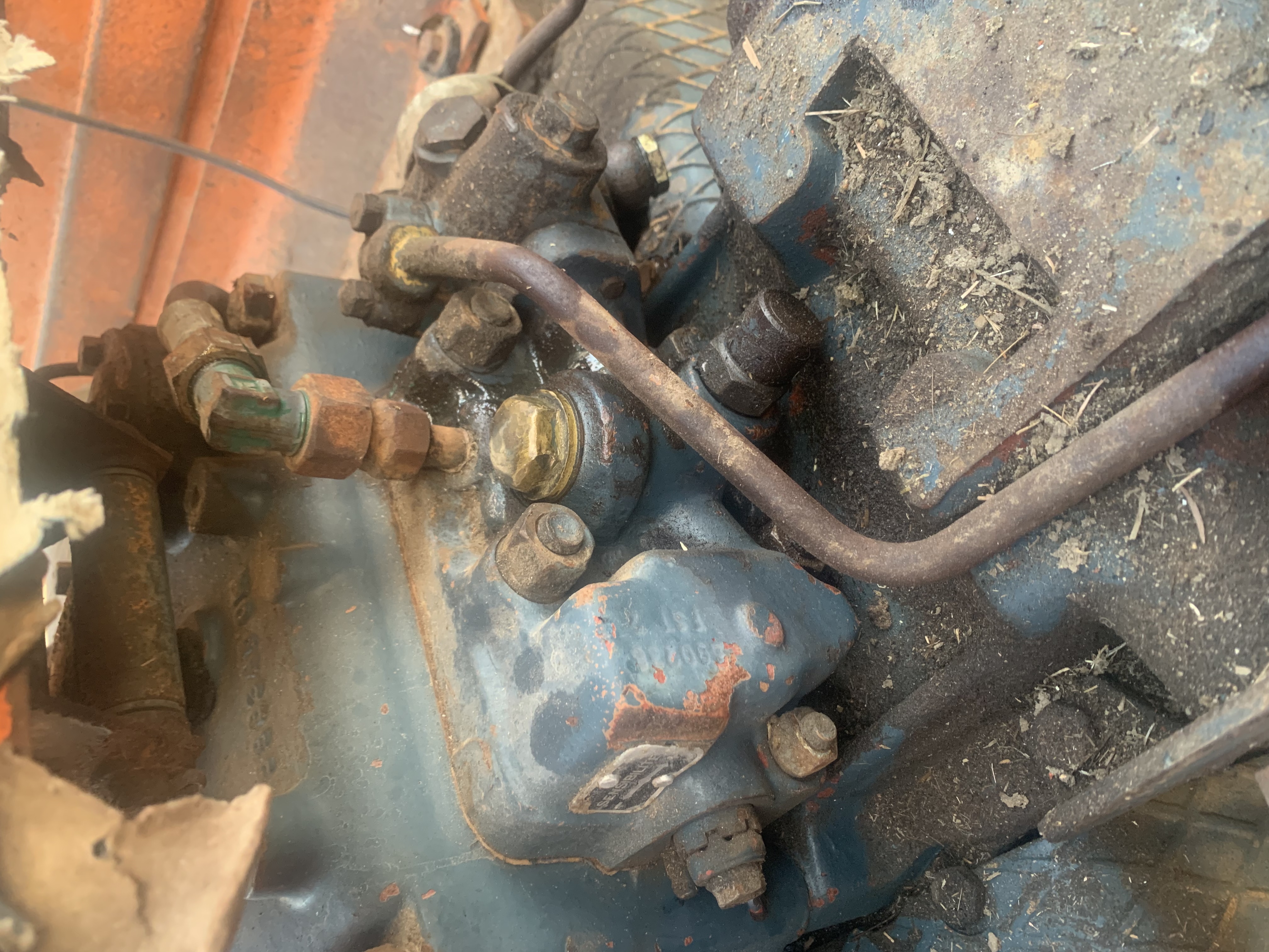

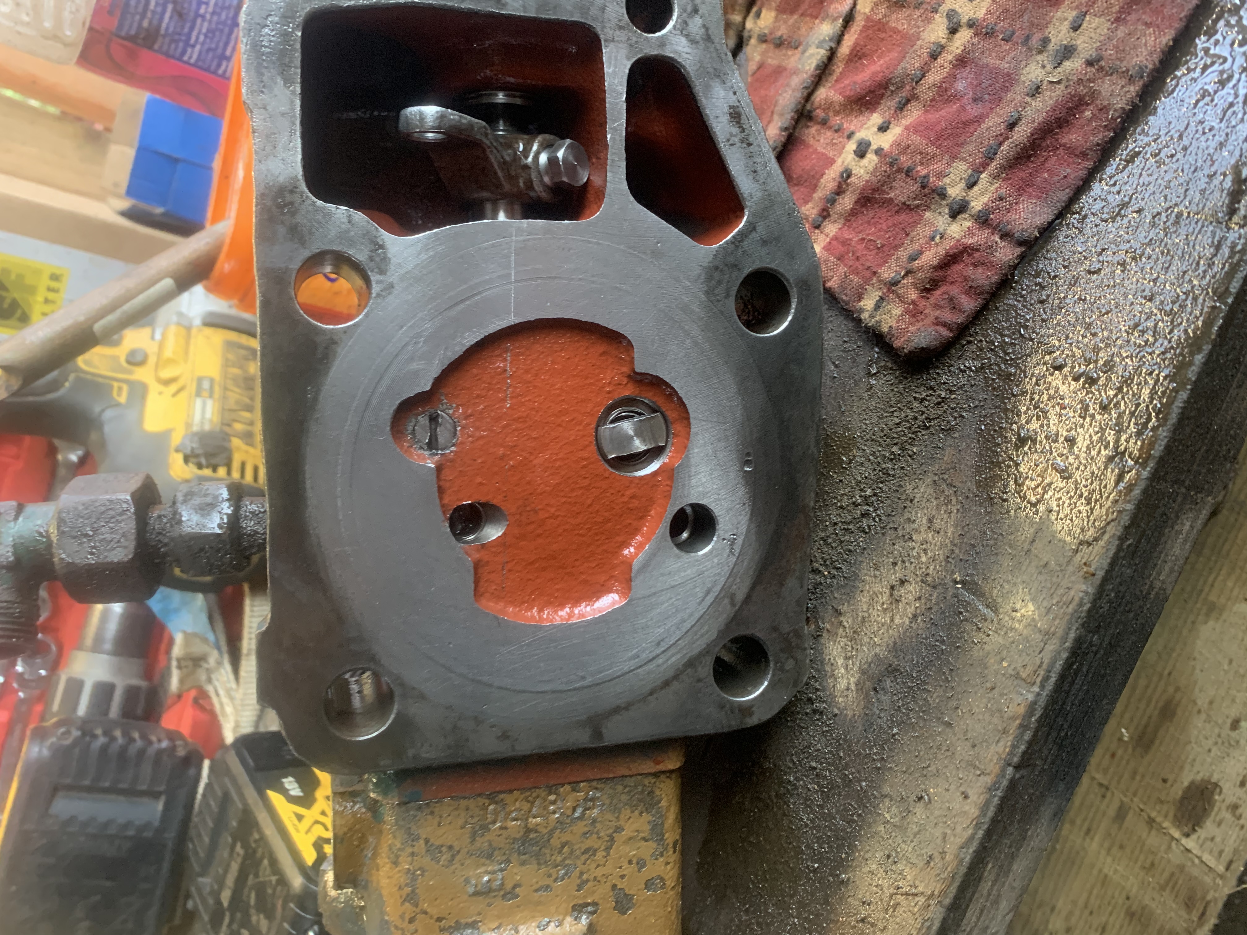

Le trou dans la culasse pour le vérin additionnel arrive directement au niveau du piston de relvage
Je vous met une photo
On voie le troue la
Si je met un bouchon pour le chinter et je test mon relevage ?
Je tien a préciser que la modif pour le vérin additionnel a dû être faite pas des professionnels car elle est vraiment très propre au niveau de la bielette de relvage
Bien sûr avant je vérifie tout les réglages que vous m avez préconisé dans les messages précédent
Encore merci pour votre aide je voie ça la semaine prochaine je vous tien au courant
Messages : 3690
Re: Someca 670
En effet, c'est plus clair et proprement fait. Donc il faut une bonne étanchéité.
