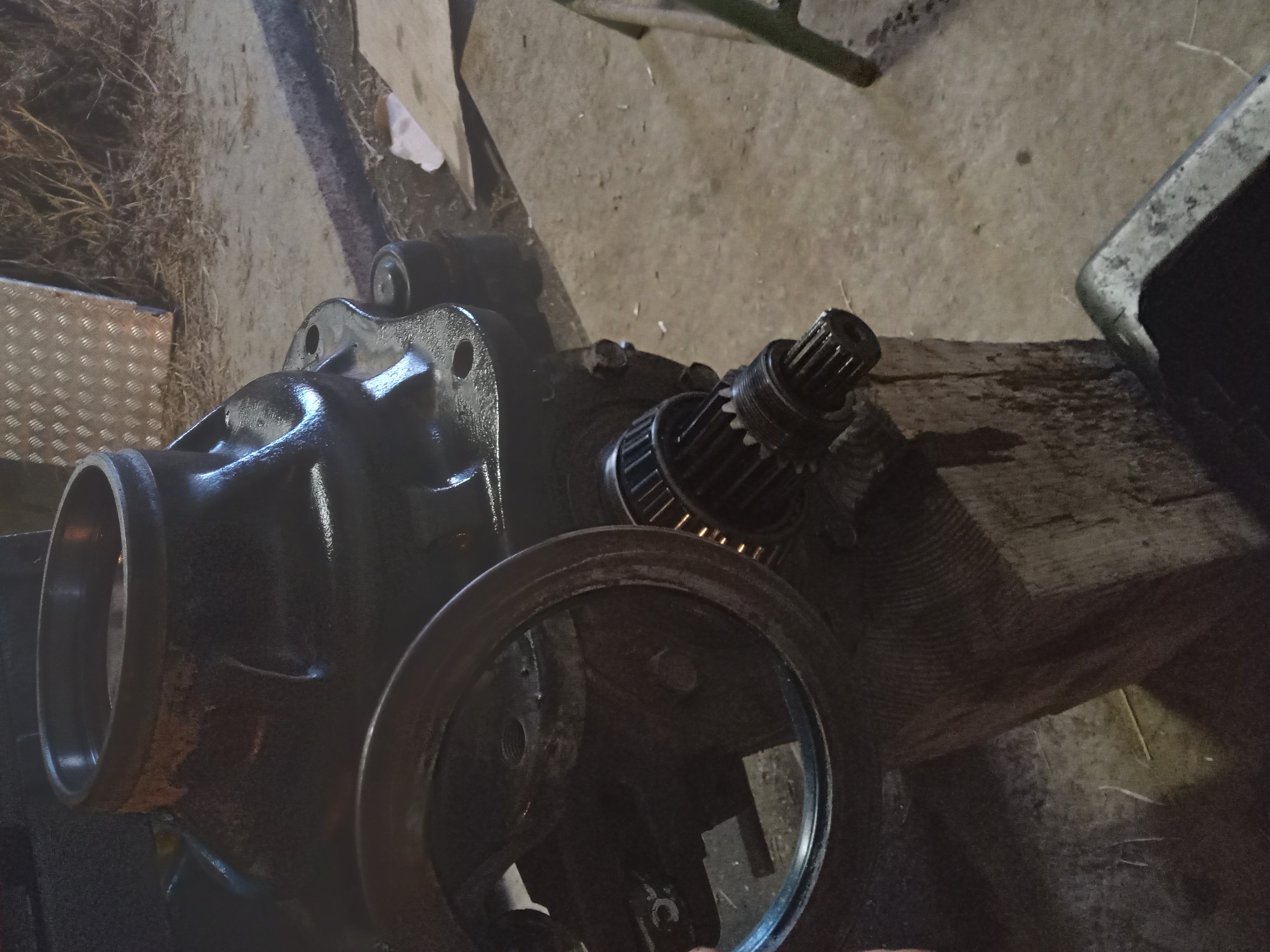

Est-ce que quelqu'un peut me dire si les joints spi de reducteur avant et arrière sont les mêmes ?

non d'avance , et met des photos pour être plus précis car a l'avant il faudrait savoir ci c'est le grand joint
( fusée / moyeu ) ou alors celui qui fait étanchéité des arbres de transmission coté pont ou coté réducteur

Le grand joint de fusée qui fait 90x120x13

Pour le réducteur avant
pour le réducteur arrière
ref;5123370
80 X 11O X 16

Celui de devant fuyait et j ai un suintement à l' arrière.

pour l'arriere cela peut provenir d'un reniflard de boucher

Où ce trouve les reniflars ? Sur le réducteur ?

sur le haut du réducteur et à vérifier aussi le niveau d'huile
je te mets aussi la coupe des freins
