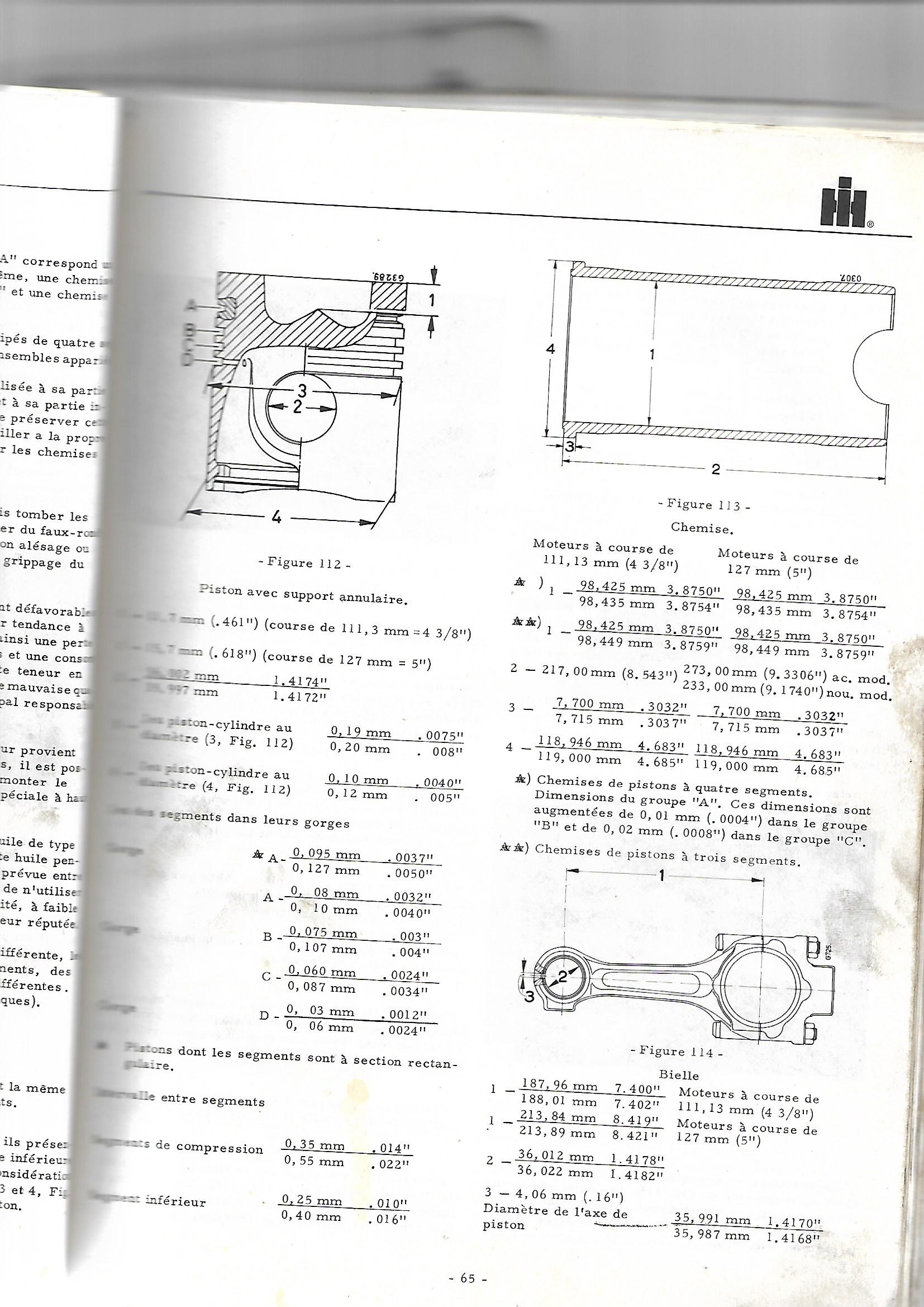

pour les chemises elles se montent tres facilement la collerette du haut évite ce faire un dépassement
normalement le vilebrequin n'est pas à toucher
un dernier point si tu décides de le refaire il faut de munir d'une glace pour inspecter le groupe : cavitation

piston & chemise (fig 113 la collerette)

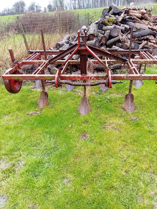

Le cultivateur est aussi appelé déchaumeur ?
On va regarder pour le faire tirer un peu et voir ce que ca donne sinon il es tbon pour une refonte :)

Je viens de regarder on parle bien de cela :
https://www.leboncoin.fr/materiel_agric ... 087062.htm
Je vais aller voir les algoculteur autour de chez moi pour savoir si ils ne veulent pas se séparer d'un vieux cultivateur (comme maintenant ils cultivent beaucoup plus gros souvent les petits sont abandonnés) . Après dans le 59 , tout vaux de l'or ! , ils abusent régulièrement sur les prix . Je sais que la vie est pas facile mais je n'irai pas au dela de 300/400€ pour un occasion car tu as un neuf pour 650 . Certes la qualité n'est toujours pas la même mais je serai en capacité de retrouver les dent si besoin avec le neuf alors que le vieux c'est parfois compliqué
Une petite question sur le cultivateur :
Il y a des dents droites et des dents "pate d'oie" : je me suis dit que les patte droite c'était pour décompacter et les patte d'oie plutôt pour préparer une terre deja molle . C'est bien ça ?

normalement les dents droites sont pour aérer le sol
celles en "pate-doigts) en pseudo labour
mais cette outil va mettre le 423 "à genou "
