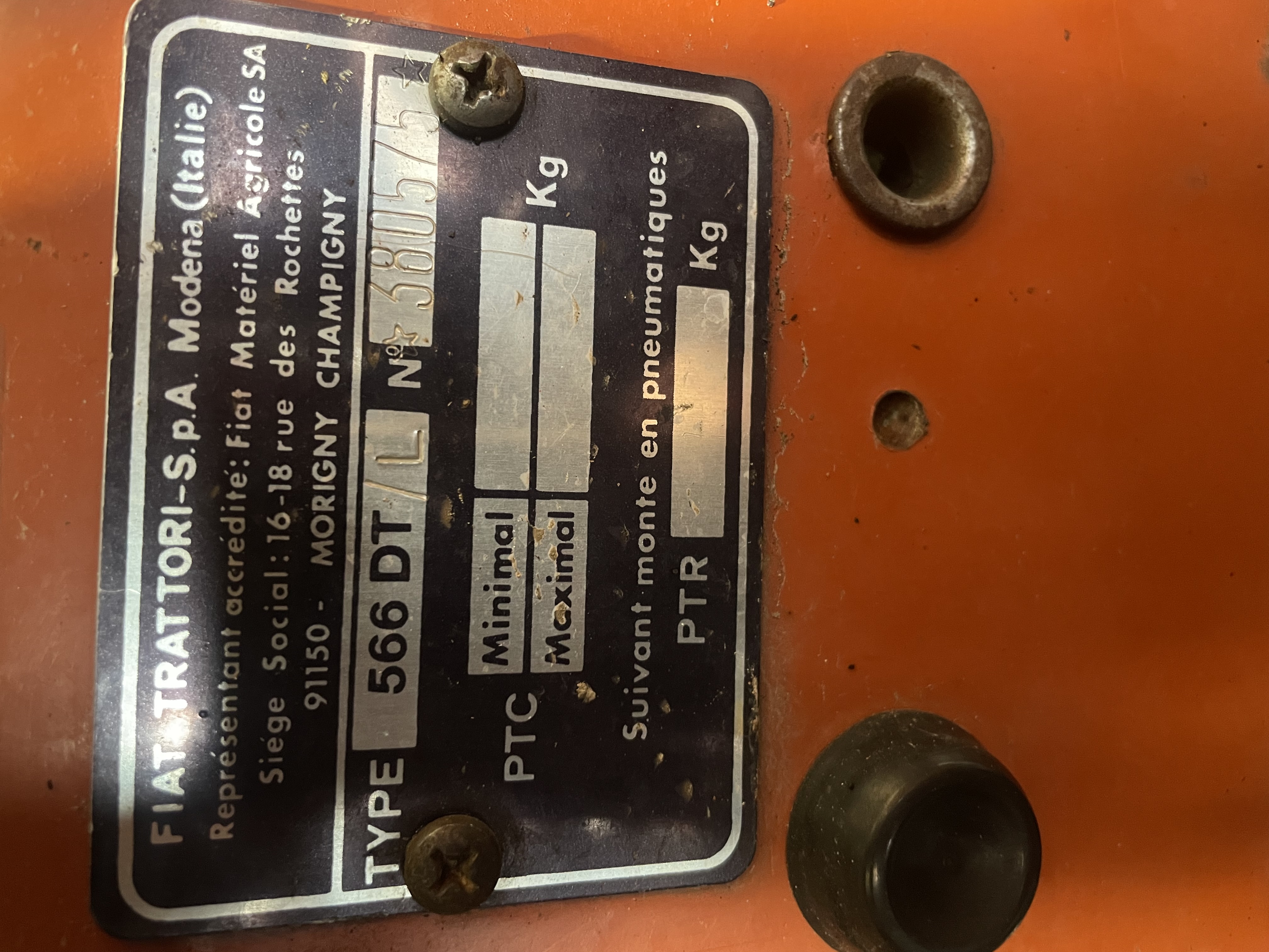

Bonsoir tout le monde,
J'ai cherché partout la plaque du tracteur mais rien.
Ou dois je rgardé pour trouver cette plaque ?
Par contre, j'ai trouvé plusieurs "FIAT" (voir photo)
Messages : 3697
Re: Présentation
Bonjour Hervé, la plaque est à coté de la clé de contact . Sur le châssis derrière , du coté droit sous le relevage, derrière la trompette droite.
Le type et le n° du moteur sur le moteur au dessus de la jauge.
Messages : 10324
Re: Présentation
HERVE tu regardes à la page 5 du manuel

J'ai enfin trouvé la plaque et je me sens vraiment nul tellement c'était évident :naah:

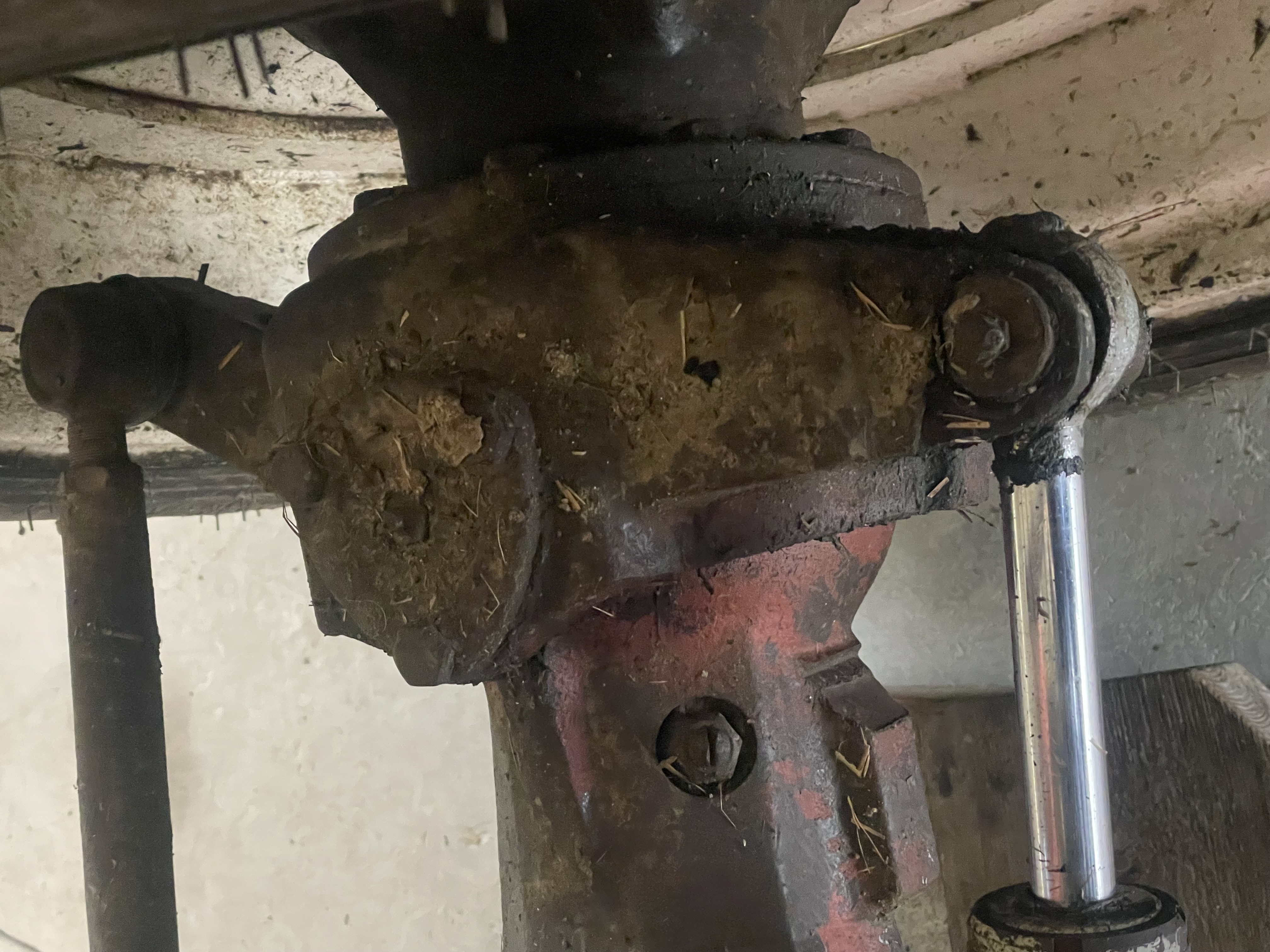

Je vous mets également une photo de la roue AVD
Je vais devoir changer la rotule et l'axe de la direction assistée.
Je suppose que c'est la cause principale que la roue AVG godille car je n'ai trouvé aucun jeu dans les roulements

C'est donc un 566D DT/L mais je ne suis pas plus avancé ::d
Messages : 10324
Re: Présentation
pour la rotule : normalement l'axe est bridé (un méplat) pour éviter de tourner et d'user la rotule et
le support du pont
vraisemblablement une intervention (mauvaise) a déja été faite
tu devrais démonter mais tu risque de devoir rebaguer le support du pont ,changer l'axe et la tige du
vérin (si elle se détaille)

Re: Présentation
Message non lu par Samos »
Je n'ai pas senti de jeu de la rotule dans le support du pont.
J'analyse plutôt une usure de la rotule en elle-même car il y a un jeu important.
Pour la partie direction assistée, je vais démonter pour voir si le jeu est dans la tige du vérin ou dans le support du pont.
