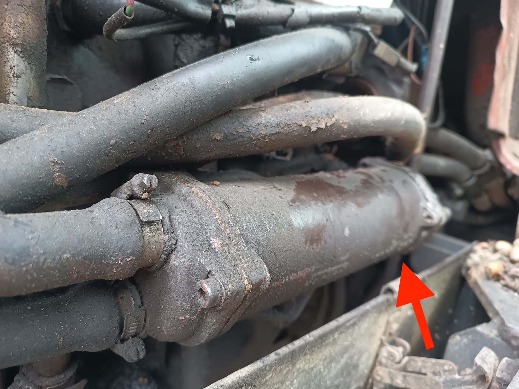

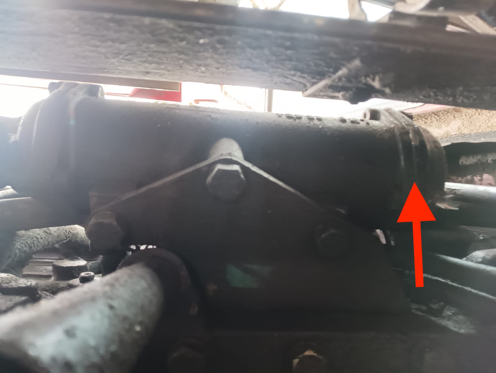

Je galère comme un fou a tout remonter. Un joint papier neuf de la pompe neuve était collé par un petit point de rouille et bien sur malgré toute la délicatesse possible il a pété. Du coup j'ai mis de silicone thermique en espérant que ça fasse le job.
Je remonte tout en m'abimant dix fois les mains. Coup de démarreur et tout tourne nickel. Je laisse tourner moins de 30 secondes histoire de voir si tout tourne rond.
Je commence à remettre de l'eau dans le circuit et là patatras ça fuit ailleurs!!!! mais pourquoi!!!!!!
c'est sur ce gros cylindre que j'imagine être un échangeur pour le chauffage de la cabine?
Allo docteur connaisseur c'est quoi?
vue de coté
vue de dessous
J'ai mis des flèches où ça fuit.
merci pour votre aide
Pierre

Bonsoir,
Là tu parle de l'échangeur huile/eau, donc à déposer pour refaire les joints.
De plus au vu des photos je me permet de te conseiller le remplacement des durites qui semble fort fatiguées.
Bonne soirée.
Pierre.

j'ajouterai de faire circuler de l'eau dans le radiateur en enlevant la durite du bas le système de
refroidissement n'a pas eu beaucoup d'entretien ?
