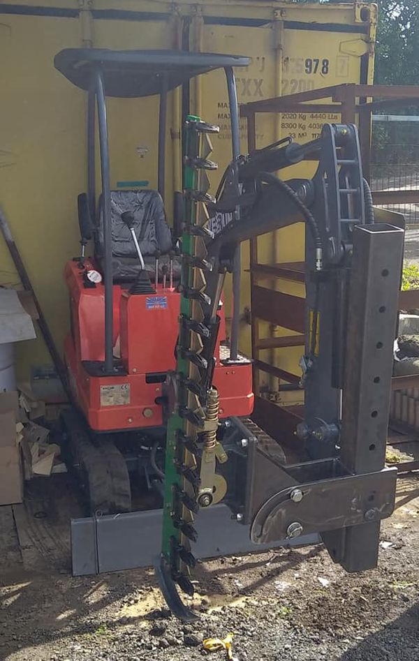

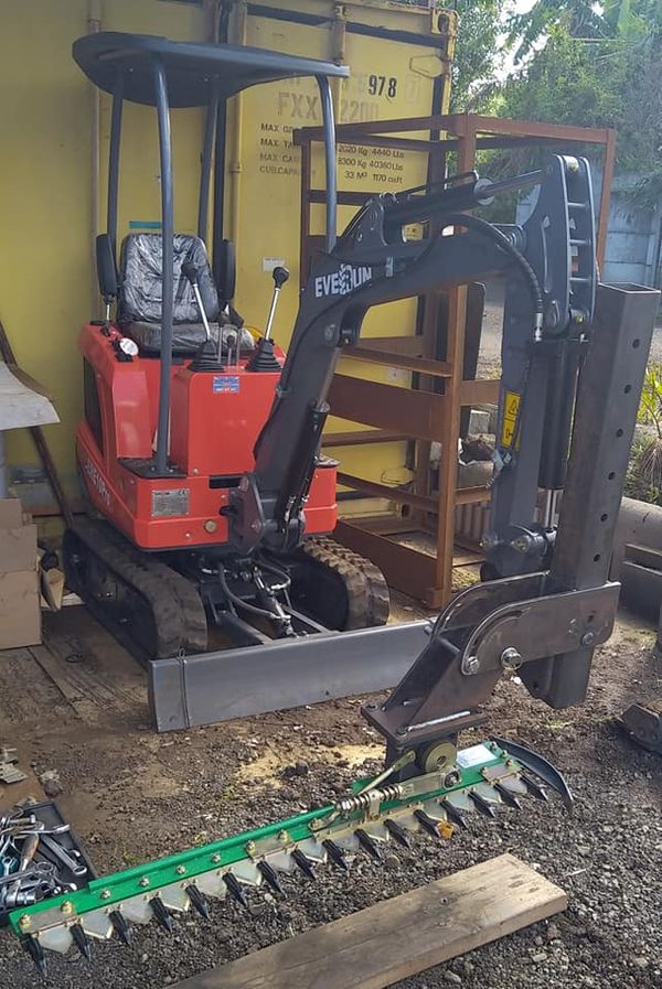

Salut, tu veux faire un montage de ce style avec une épareuse qui pèse plus et attention aux projections ( dans sens opposé de l'habitacle , bien sûr)?
