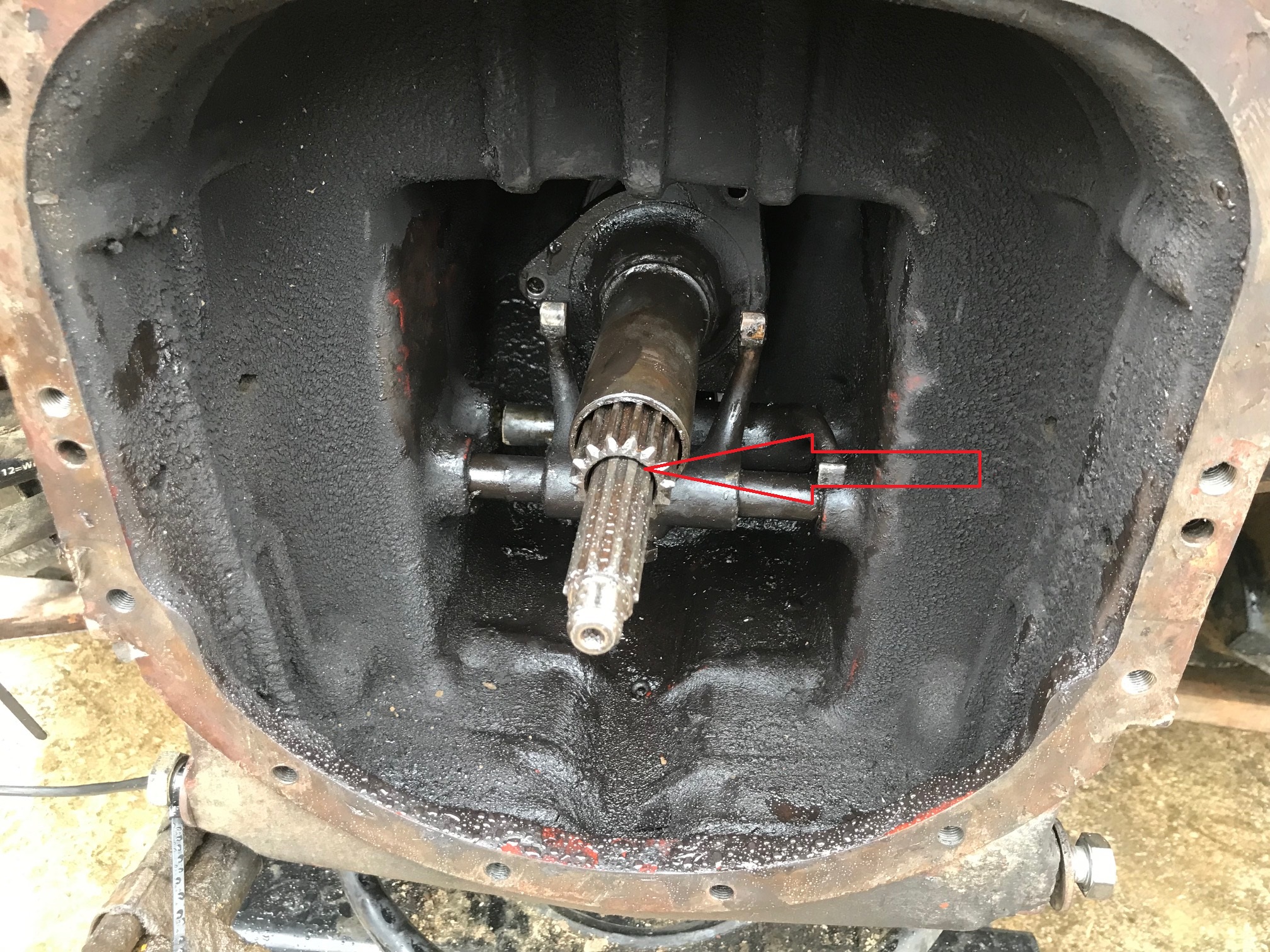

je possède un Fiat 780 2 roues(couleur Marron) et je suis en train de procéder au changement de l'embrayage LUK qui est usé et de plus est gras ceci dû à une fuite de l'huile de boîte à vitesses par l'arbre principal.J'ai bien trouvé un joint spi et un joint torique sur la tulipe manchon fixée sur la cloison de la boîte .Mais cet arbre étant creux avec un autre arbre qui est dedans ,je n'arrive pas à trouver une vue éclatée montrant la présence d'un joint spi ou torique qui fait l'étanchéité entre les 2 arbres. Je n'ose pas tirer l'arbre central(petit diamètre) pour vérifier ,de peur de faire tomber un manchon d'accouplement dans le carter.(voir photo)

la fuite d'huile vraisemblablement vient de plus loin c'est le joint de l'arbre creux il va falloir déposer la boite
