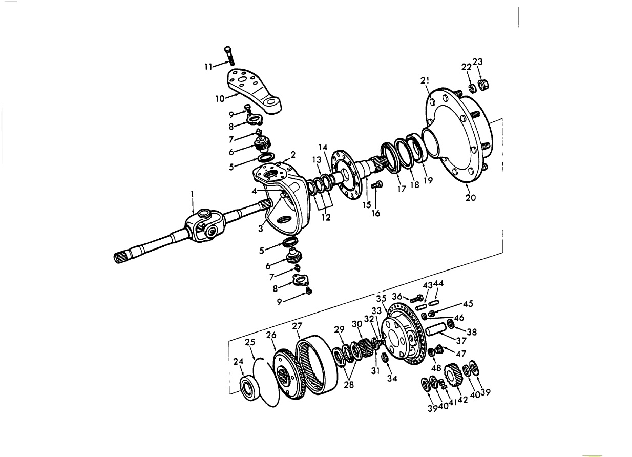

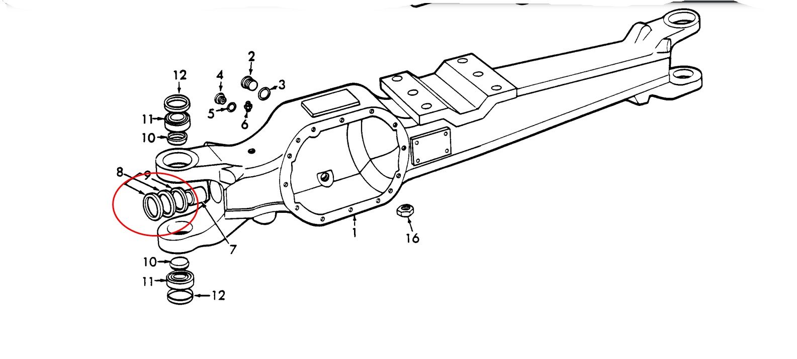

oui c'est le joint spy coté pont mais temps que c'est démonté change coté réducteur car c'est le même travail :hehe: :hehe:

Salut Thierry,
Décidément ... Je suis en formation joints entre le fiat et celui là :o :o :o
Ok ,merci pour les éclatés.
Tant qu'a faire, je vais faire les 2 comme tu dis.
Le joint spy sur le réducteur c'est le 19 ?
Faut il une clef particulière pour le réducteur (comme le fiat, clé de 100), ou ca se fait simplement ?
Merci !

bonsoir
non le joint spy c'est le 12 et non tu n'a pas a touché au gros écrou il suffit de défaire le circlips 34 une fois le couvercle enlevé , défaire les pivots inférieur et supérieur sortir le réducteur enlevé l'arbre de transmission puis remplacé les joints coté pont et coté réducteur

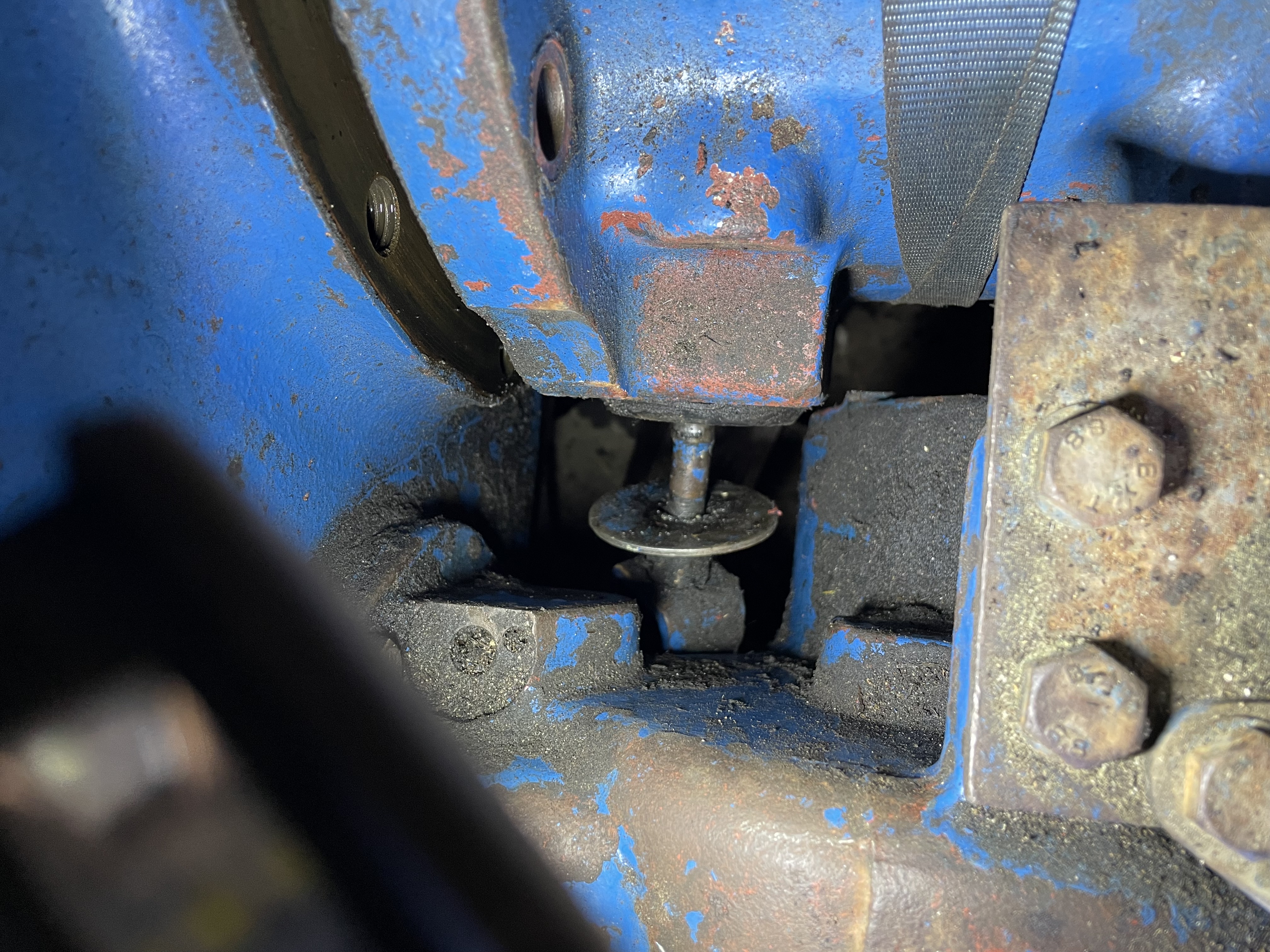

J'ai étayé le tracteur, enlevé la roue, enlevé le garde boue, enlevé les boulons, et la j'ai essayé de faire venir la trompette. Problème, elle bute contre le bloc du cardan de transmission. voir photo.
Avez vous une solution pour cela ou faut t'il que je dépose aussi ce bloc ?
Je n'ose pas pencher la trompette car je suppose qu'il y a une cannelure dedans sur quelques bons cm et je risquerai de la tordre si je fais pivoter la trompette trop tôt . Je me trompe ?

il faut tourné la trompette sur elle même pour déplacé ce qui gène

Je vois deux écrous à dévisser, c'est par là que je dois attaquer ? et suivre ta description après Thierry ?
Merci à vous
Messages : 1664
Re: ford pont arrière
normalement il y a 3 ou 4 vis/écrou qui sont autour du bloc de frein , une fois enlevé le bloc de frein oui tu suis ma description

Salut Thierry,
OK d'accord.
Je suis à ce stade la. La tige ne veut pas sortir par l'arrière de la trompette (mais elle bouge bien quand même). Dois je la faire sortir de force ? Je ne vois pas ce qui l'empêche de sortir.
