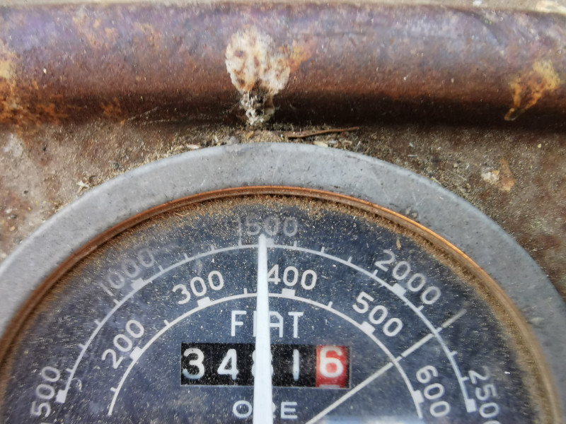

Bonjour, mon nouveau tracteur à de la puissance car il peut girobroyer sans problème mais le compteur de tour ne dépasse pas 1500 tours mn.
D'où cela peut il venir ?

de la sortie moteur du renvoi derriere le compte tour ou peu etre de celui ci
le nombre d'heures est bon ?

Je ne sais pas si le compteur est bon. De plus il n'a que 4.chiffres entiers donc je ne sais pas si c'est 3481,6 ou 13481,6 ce qui est possible vu son âge.
- Messages : 10106
- x 224
Re: Someca 415 limité dans les tours/mn
les compteurs du 415 (comme beaucoup d'autres) n'ont que 4 chiffres plus en rouge les centièmes
donc sur un tracteur tu ne sais pas si il a 3481 ou 13481 ou 23481 ext
tu regardes d'apres une montre tout en sachant qu'une heure de compte tour peut représenter 45 ou 50
ext minutes
ext minutes

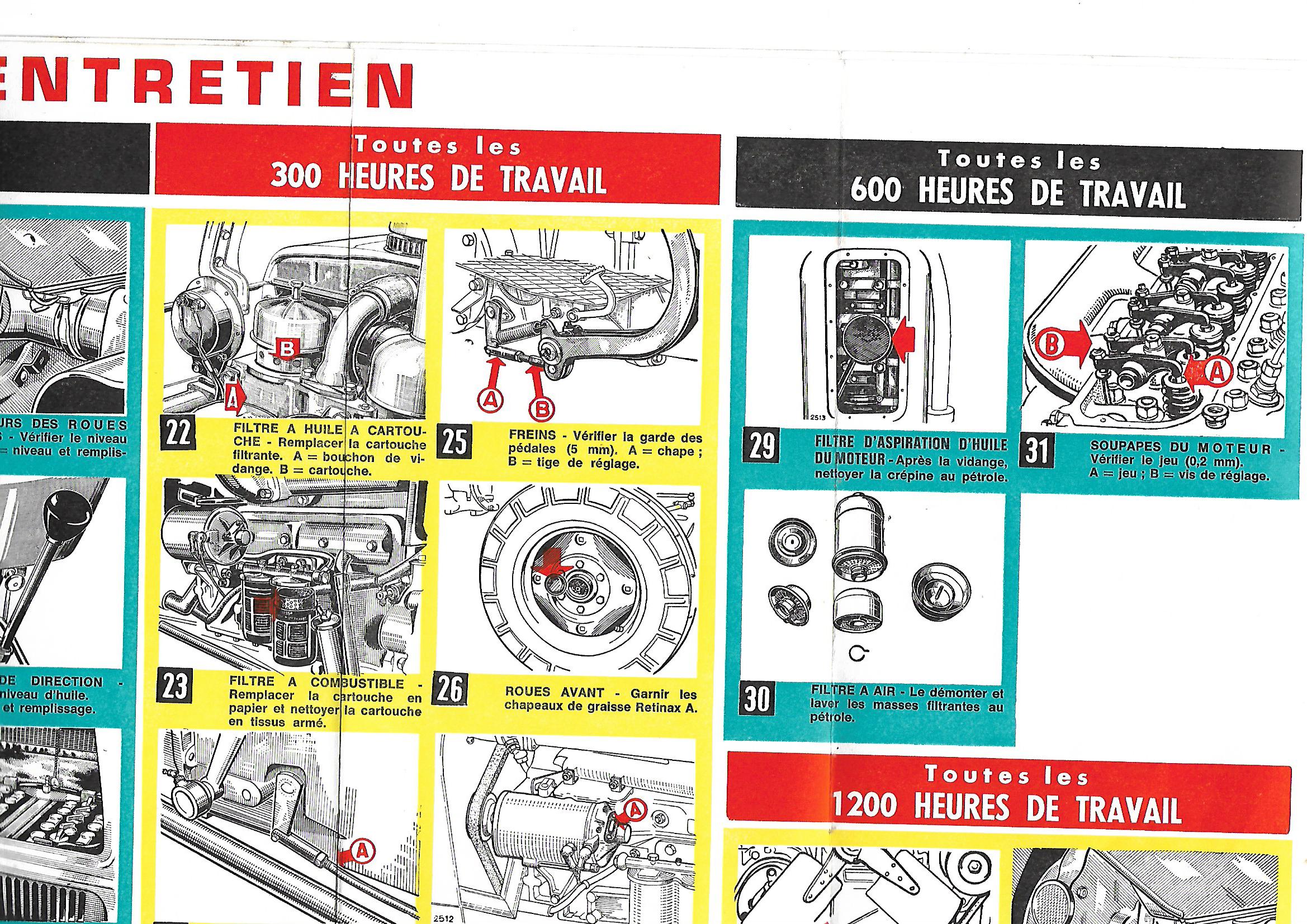

Est ce que un filtre à carburant encrassé peut provoquer une diminution du nombre de tours/mn ?
- Messages : 10106
- x 224
je ne l'avais pas compris comme cela je pensas que c'est le compte tour qui n'indiquait pas bien
OUI un filtre de carburant peut empècher le moteur d'atteindre son régime il faut commencer par le
robinet et regarder si le fuel s'écoule bien ensuite il faut arriver aux filtres puis à la pompe à injection
je te mets la position (ref 27)
tu regardes ce que je t'ai mis dans ta présentation

c'est le repère 23
