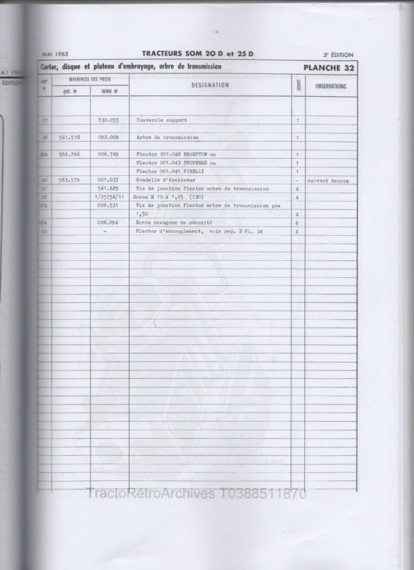

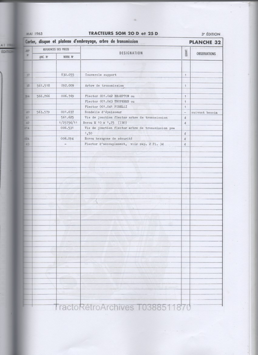

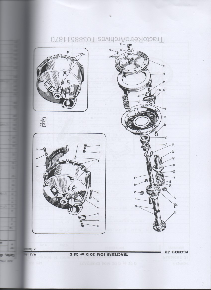

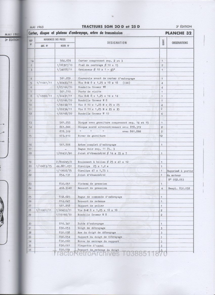

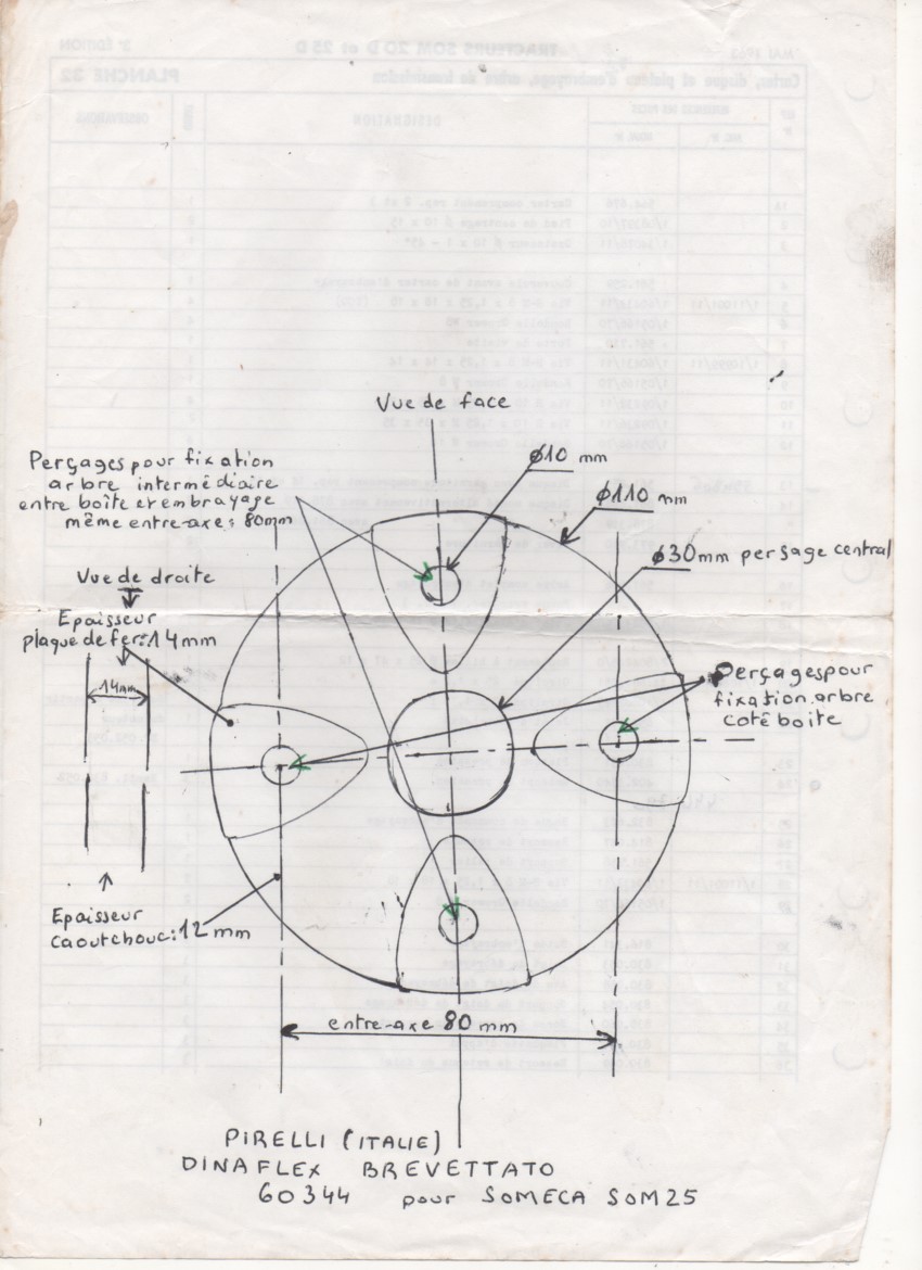

Re: Changement Flextor transmission sortie moteur som 20
A voir par le trou latéral avec un éclairage ou caméra l'état de l'autre qui empêche peut -être le jeu !?
