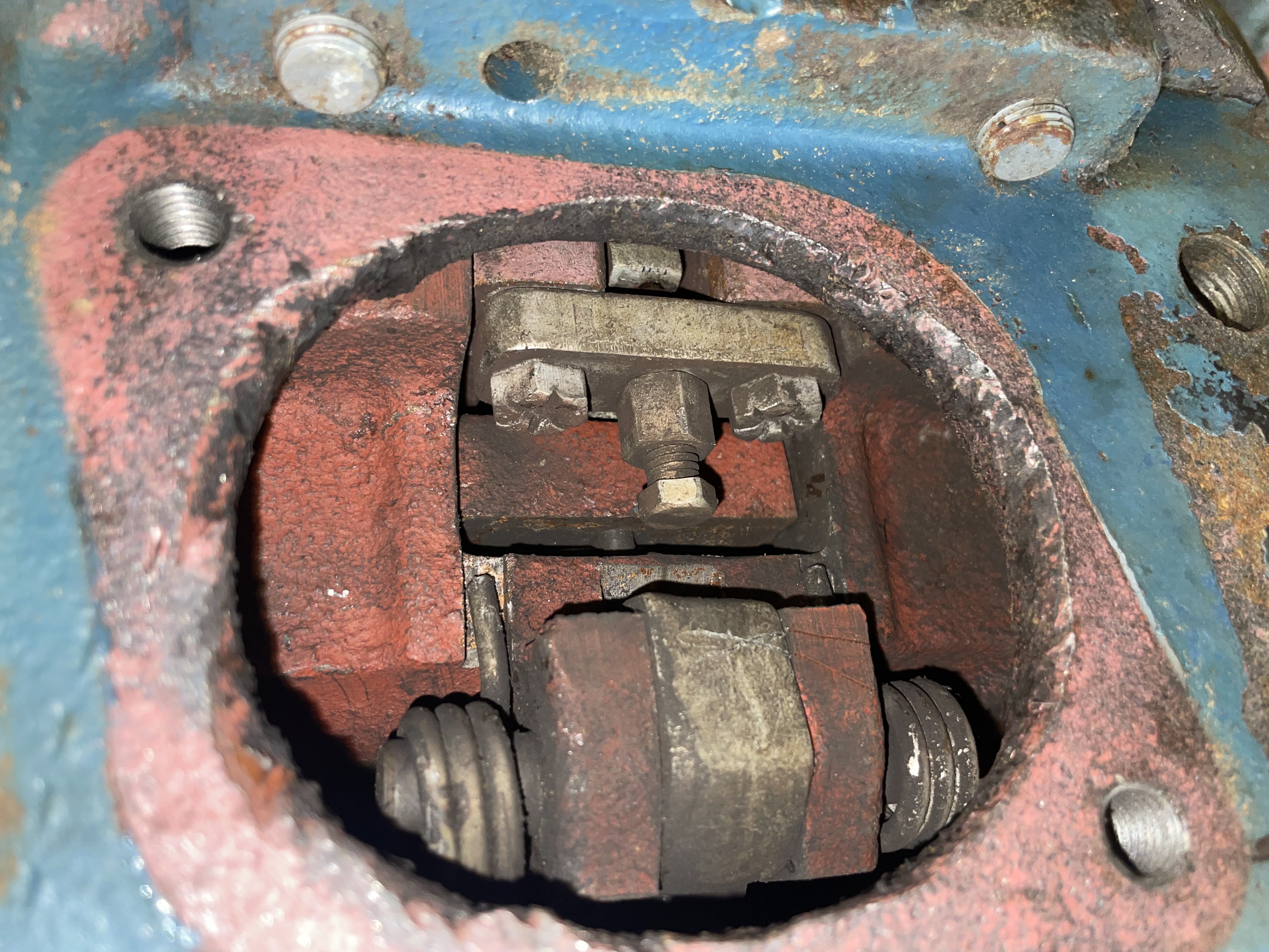

450N
450N

Je n’en toujours pas trouvé la valeur pour régler les doigts de mon embrayage de pdf si des personnes savent ou je pourrais trouver cela je suis preneur. 😁
Bonjour journée !
Messages : 3697
Re: Réglage doigts embrayage pdf 450N
Bonjour et bienvenu, voici quelques infos:
https://www.fiatagri.fr/viewtopic.php?p=41895#p41895
A: plateau; B: doigt; Réglage 1,5mm.

Message non lu par Abel_85 »
Les 1,5mm se règle bien ici ?
