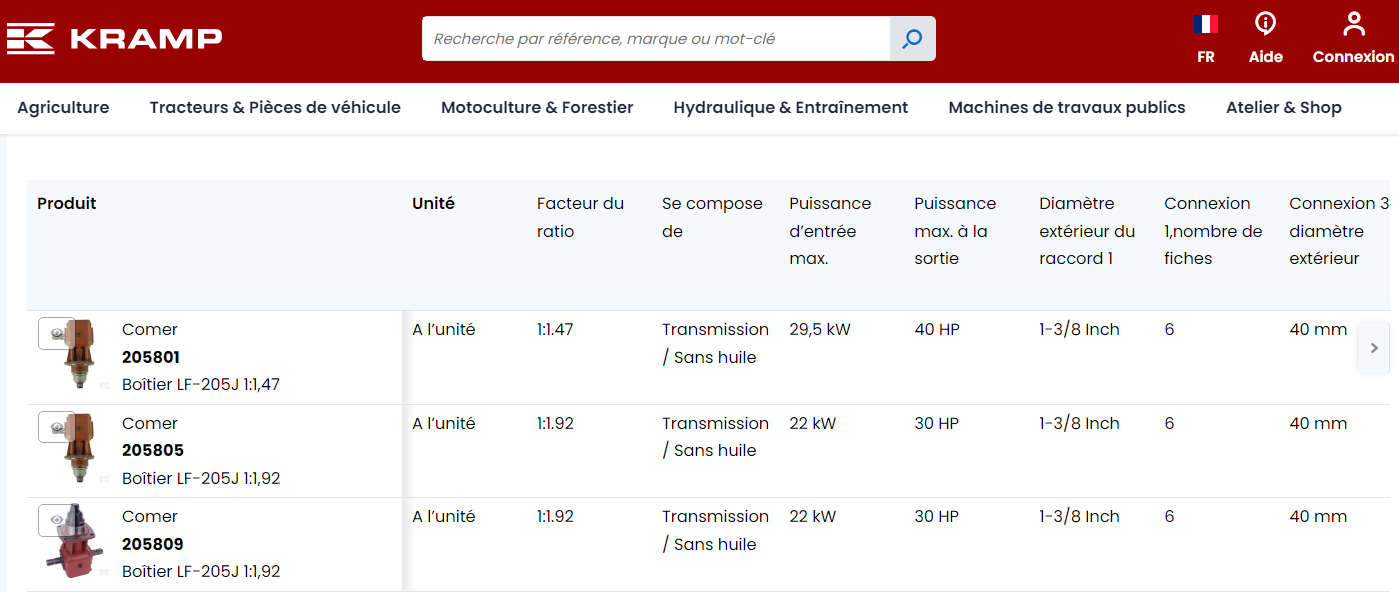

Par exemple celui ci https://www.kramp.com/shop-fr/fr/p/bo%C ... 78--124029
Mais il est donné pour une puissance max de 7cv. Aucun tracteur ne sort 7cv. Je n'y comprends rien.

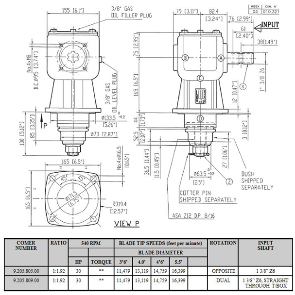

Bonsoir EKONE, bizarre !Voici ce que j'ai sur le gyro GYRAX 1500P (MADE IN FRANCE) pour tracteur de 25 à 50 ch (dans mon cas)
boîtier COMER Industries gearboxes , type LF-205 J _ 9.205.805.00(made in China, bien sûr!).Celui du milieu chez KRAMP.
https://www.kramp.com/shop-fr/fr/p/bo%C ... 92--205805
Boîtier COMER_Vue_2024-06-11 215352.png (236.21 Kio) Vu 16635 fois

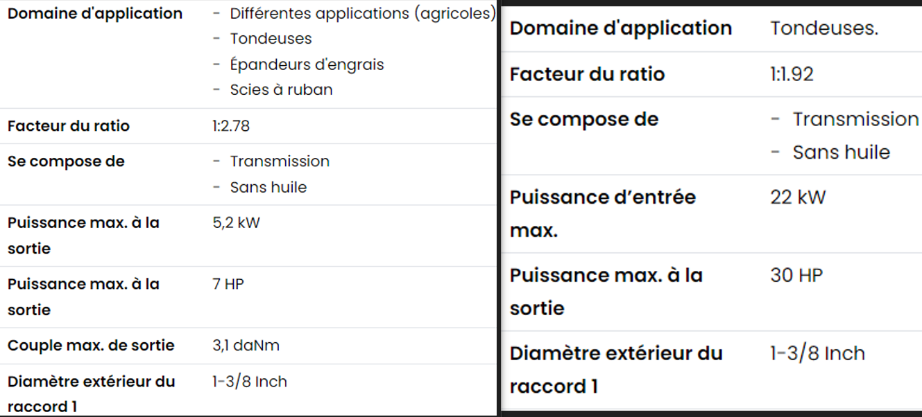

Concernant les boitiers comer, je suis étonné que la reference 124029 Boîtier L-25A 1:2,78 soit pour des puissance d'entrée de seulement 7ch.
Il y a un truc que je ne comprends pas dans la datasheet!
Concernant les infos données par jean claude 2320, ton boitier est donné pour 22kw en entrée max mais la datasheet de ton gyro laisse à penser qu'il supporte un trcateur de 50cv soit 36kw en entrée en négligeant les pertes en sortie de pdf du tracteur. 22kw à 36kw, ca fait quand meme 50% de plus que ce que le boitier est censé supporter en entrée.
Des avis?

Une parenthèse: il doit y avoir une erreur de traduction sur le boîtier L -25 A:
remplacer le " puissance max. à la sortie:5,2 kW " par "puissance d'entrée max: 5,2 kW".
D' autre part 22 kW çà fait 30 Cv (22/0,736=29,89), mais un tracteur de 50 Cv DIN moteur a une puissance moindre à 50 à la pdf.

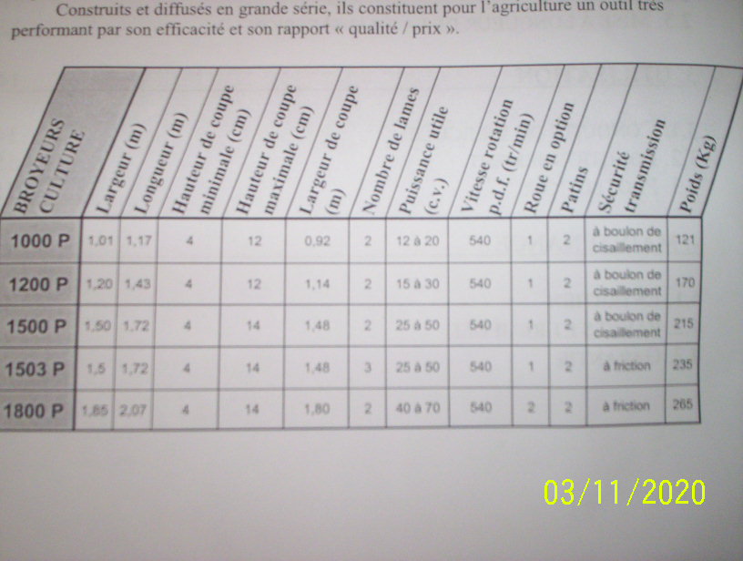

Bonjour, il faut changer le croisillon par un avec le boulon de cisaillement de 8.
