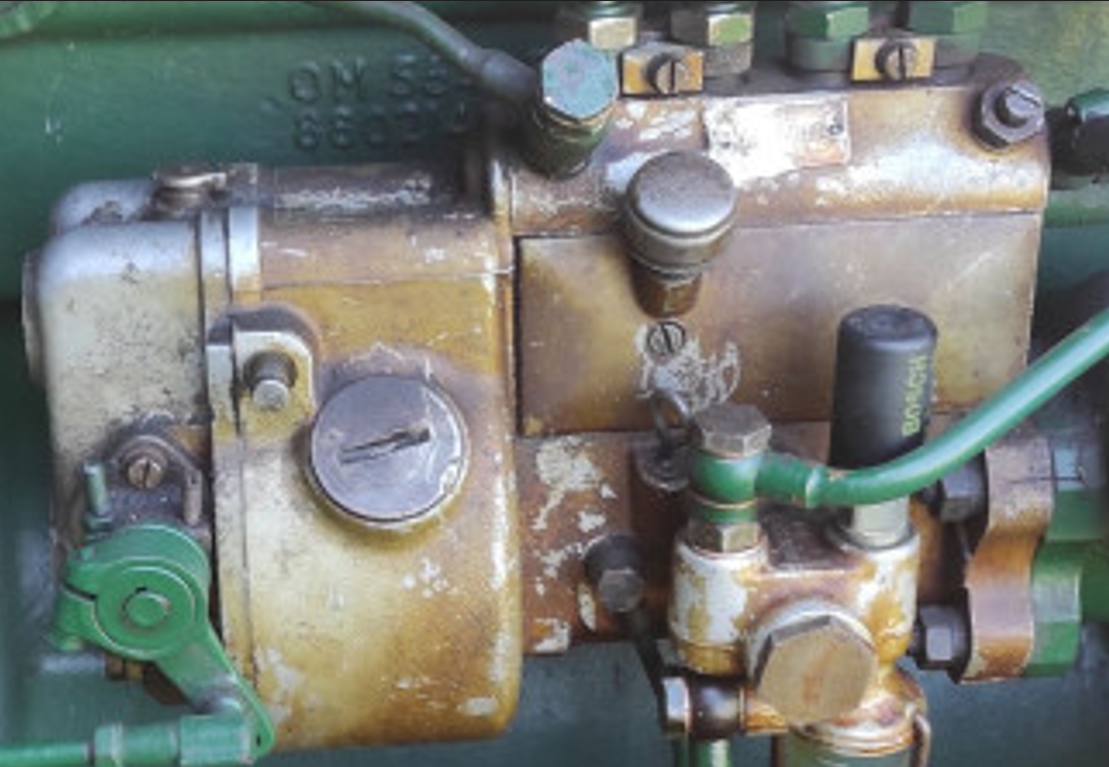

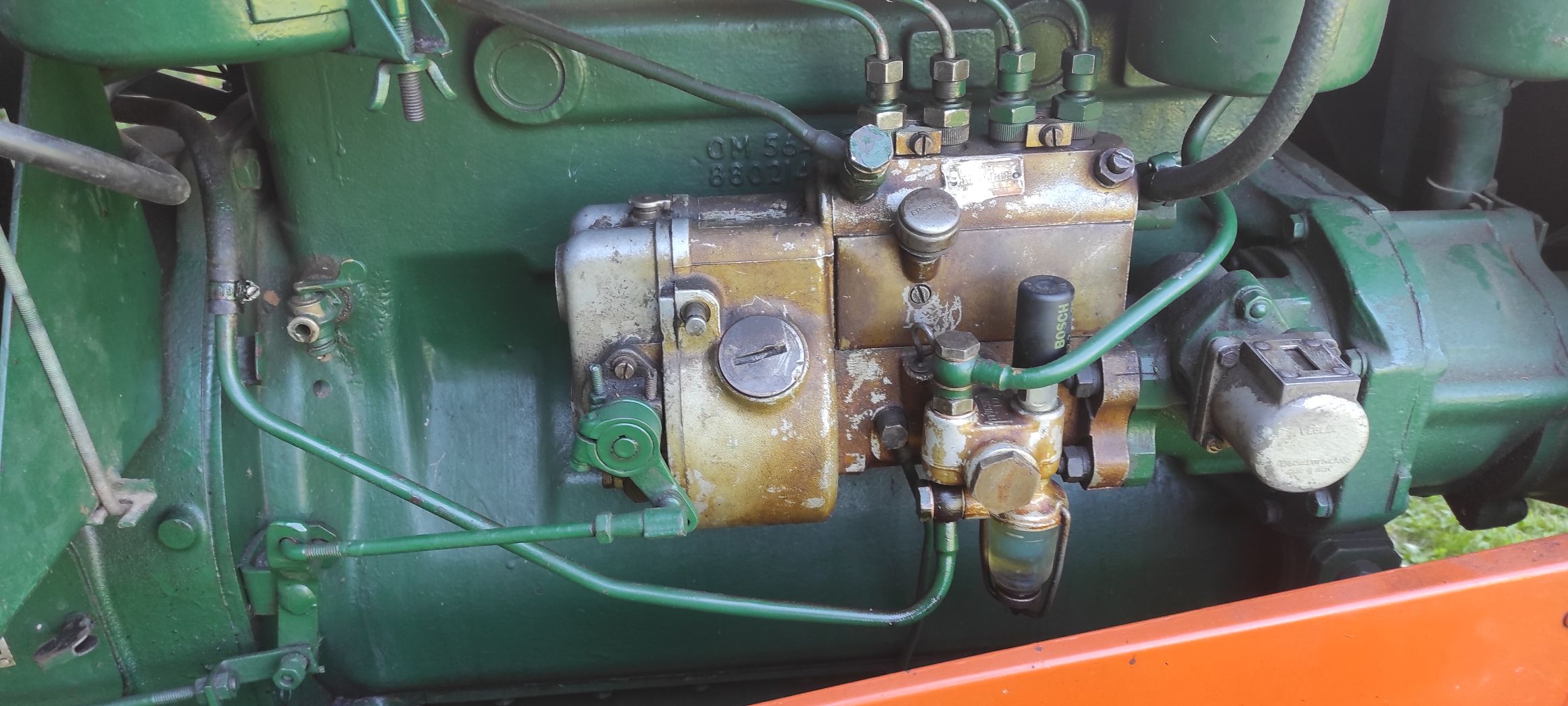

La pompe est sous le niveau du reservoir donc en pression , si désamorce voir le clapet du raccord sortie.
Je suis un "ancien" et fait mon apprentissage sur injection SOMECA la pompe OM que je vois sur la photos est du SOM 40 A. Après je connais pas l'historique de ton tracteur
Moteur pas d'origine?
En premier, bien nettoyer et sécher pour voir l'origine de la fuite.

Ta pompe Bosch: qui ressemble à celle du SOM 55: Pompe SOM 40 H: Pompe SOM 40 B:
Re: Som40 H qui cale et ne redémarre pas
C'est bien cela, sauf que les premières photos c'est pompe OM Bosch et le H c'est bien une Sigma.
Le B, c'est aussi une OM Bosch.
L'OM Bosch a un régulateur à masselottes.
La Sigma a un régulateur à billes ( plus sensibles)
