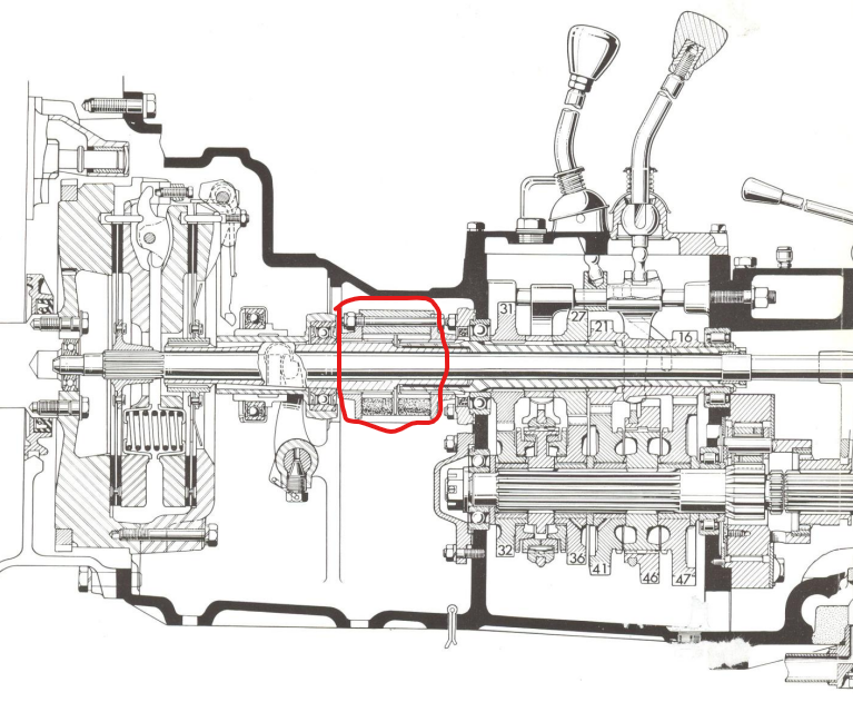

Bon l’embrayage fonctionne mais sa gratte à l’enclenchement je vais donc continuer comme je faisais à l’enclencher moteur à l’arrête
Messages : 3697
Re: Réglage doigts embrayage pdf 450N

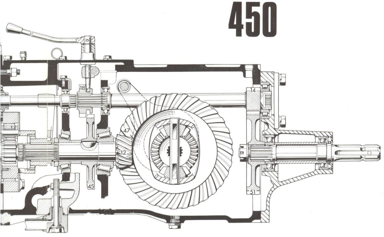

Vue de tout l'ensemble,du système d'enclenchement de la pdf. Egalement l'accouplement élastique à l'avant: peut-être qu'il est usé:
Accouplement élastique_ 2024-07-10 083446.png (437.23 Kio) Vu 3849 fois
Enclenchement pdf_2024-07-10 083740.png (319.38 Kio) Vu 3849 fois

Merci pour les vue éclaté !
