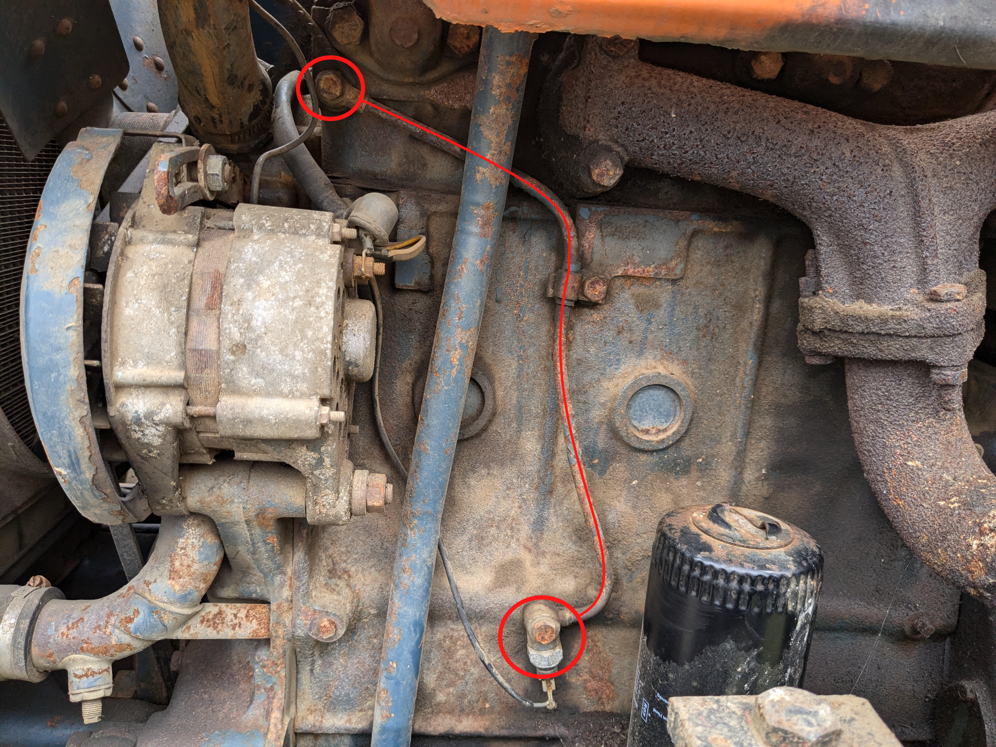

- Une autre hypothèse serait un souci de préchauffage. Je pensais trouver une bougie par cylindre, mais ça ne semble pas être le cas, il n'y a pas d'insertion dans la culasse. Le manuel mentionne 2 bougies de préchauffage de 300W, mais je n'ai pas trouvé d'indication précise sur leur localisation. Les seuls composants avec une connexion électrique et une insertion dans le bloc moteur sont ceux-ci :
Ce sont les bougies de préchauffage ? Je trouve la localisation étrange. Je sais qu'il existe des bougies à flamme, qui préchauffent l'admission d'air et non le gasoil, mais je ne pensais pas que c'était le cas sur ce tracteur. Un avis ?

Rebonjour,ce que tu montres c'est un tuyau de graissage qui rejoint le manocontact de pression d'huile. Les bougies sont ici:

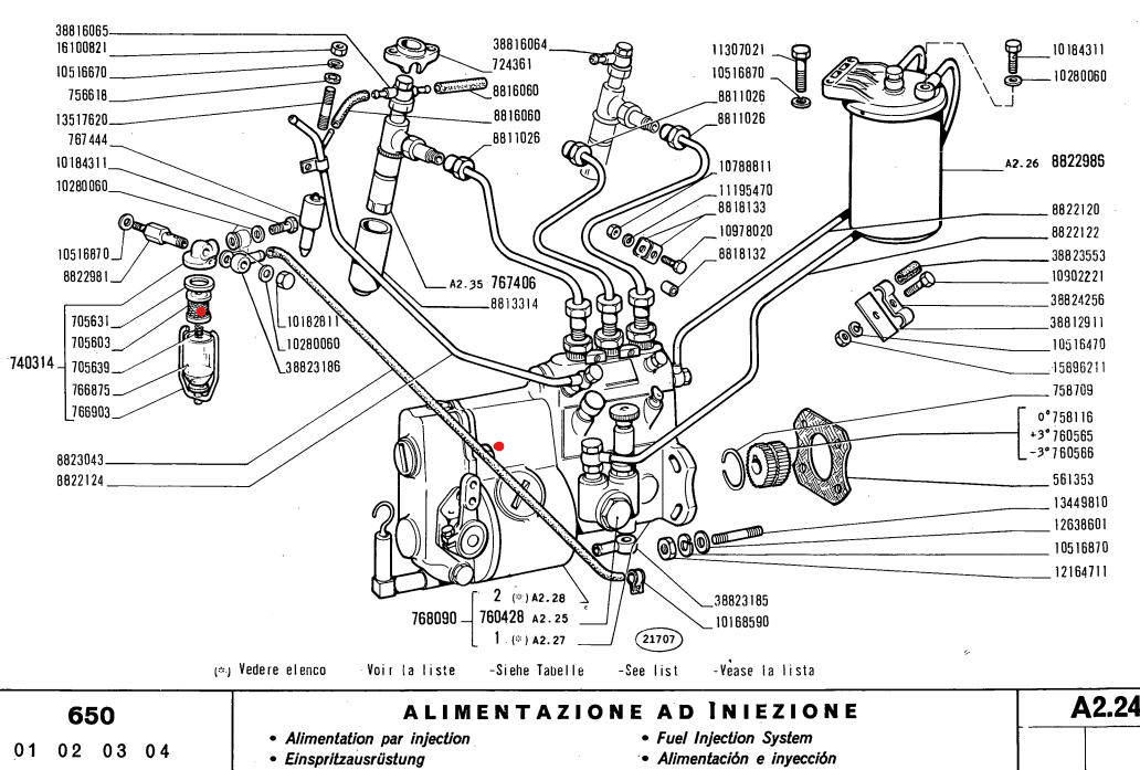

Tu as un tamis au préfiltre et la surcharge pour le démarrage

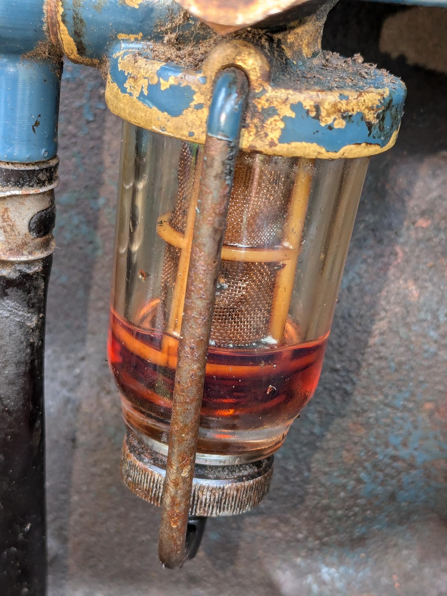

J'ai déjà nettoyé le préfiltre et son tamis. Ça vous semble bien ?

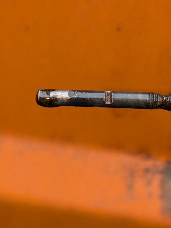

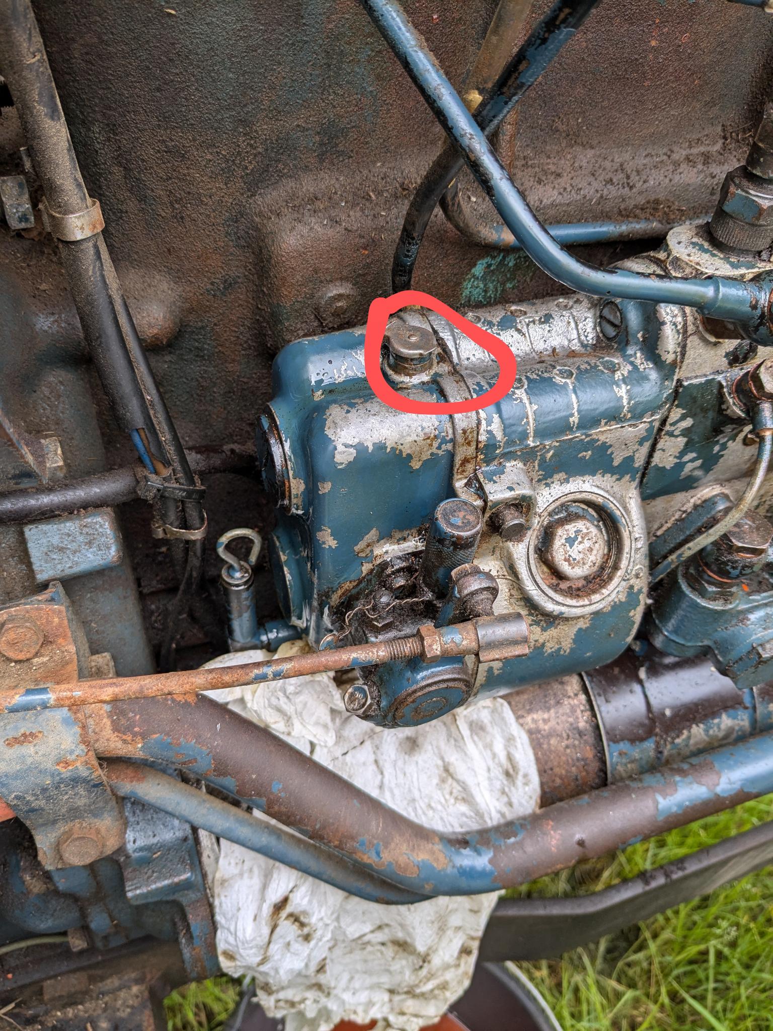

Il y a une petite jauge à gauche de la pompe et du régulateur.
Photo de la jauge de la pompe d'injection ou du régulateur
Le niveau d'huile est très bas (une petite goutte à l'extrémité de la tige). Je suppose qu'il faut que je vidange et que je change l'huile. Dans le manuel ils indiquent de vidanger le régulateur et la pompe, et de mettre 10cl d'huile dans chaque. C'est bien ça ? Le repère à atteindre sur la jauge est l'entaille visible sur l'image ?
Jauge basse
Jauge basse
Je vais également vidanger le réservoir pour y mettre du gasoil frais. Le bouchon de purge du réservoir est difficile à atteindre sans démonter, est-ce-que je peux vidanger par le tuyau qui alimente le préfiltre ?

Salut, ton préfiltre me parait bien bas au niveau du gasoil...le fuel sa marche mais c'est pas le meilleur!

Salut, pour la jauge, c'est le trait. Tu mets l'huile moteur par le coté avec une burette; Que le reniflard à coté soit propre aussi.
Il faut que le circuit de fuel soit bien propre et les joints (cuivre, caoutchouc) de qualité et étanches. Celui du préfiltre à l'air sec? Pareil pour la pompe d'alimentation.

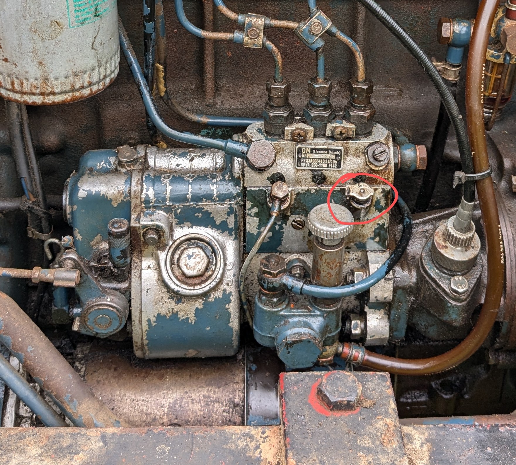

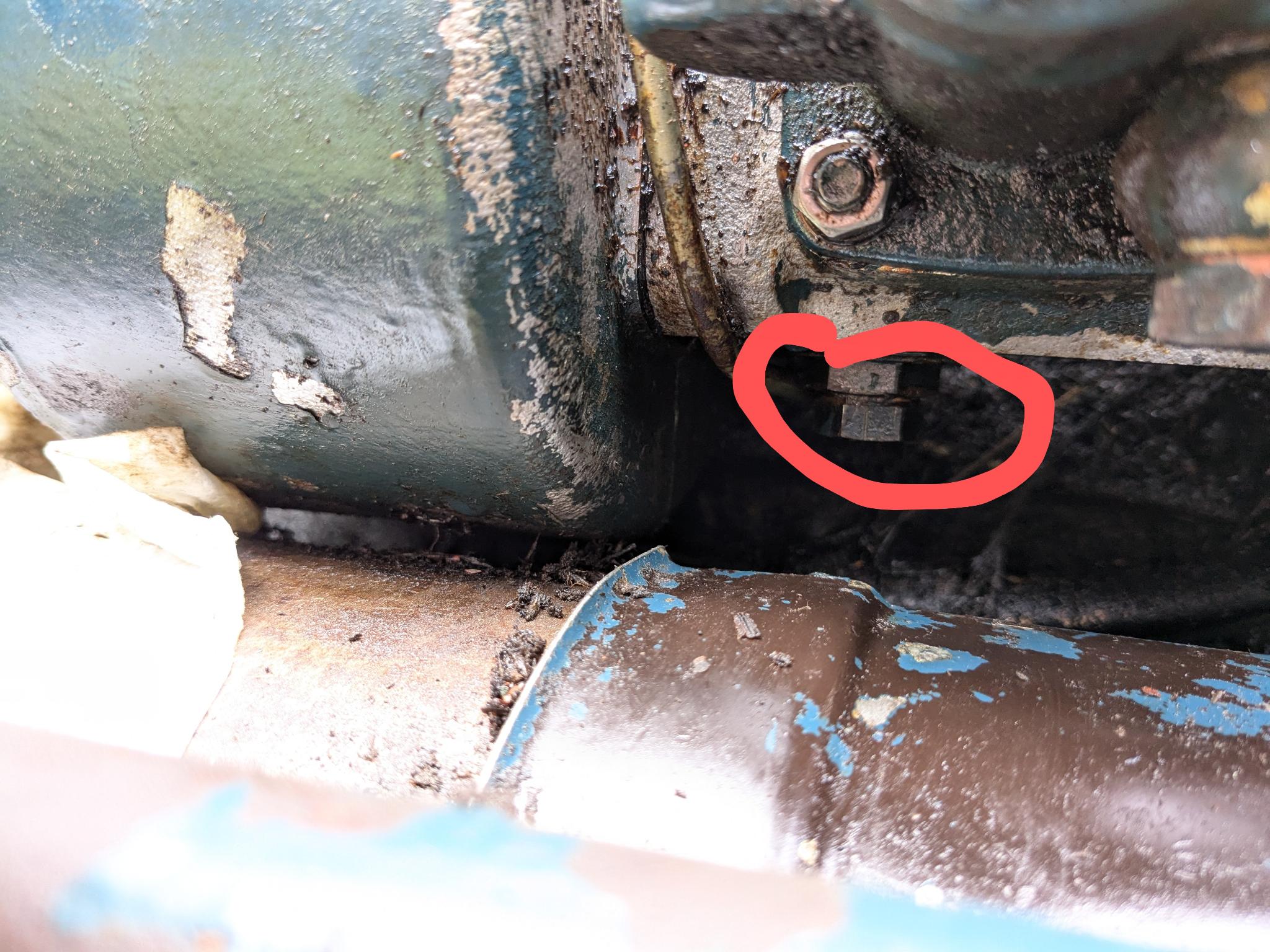

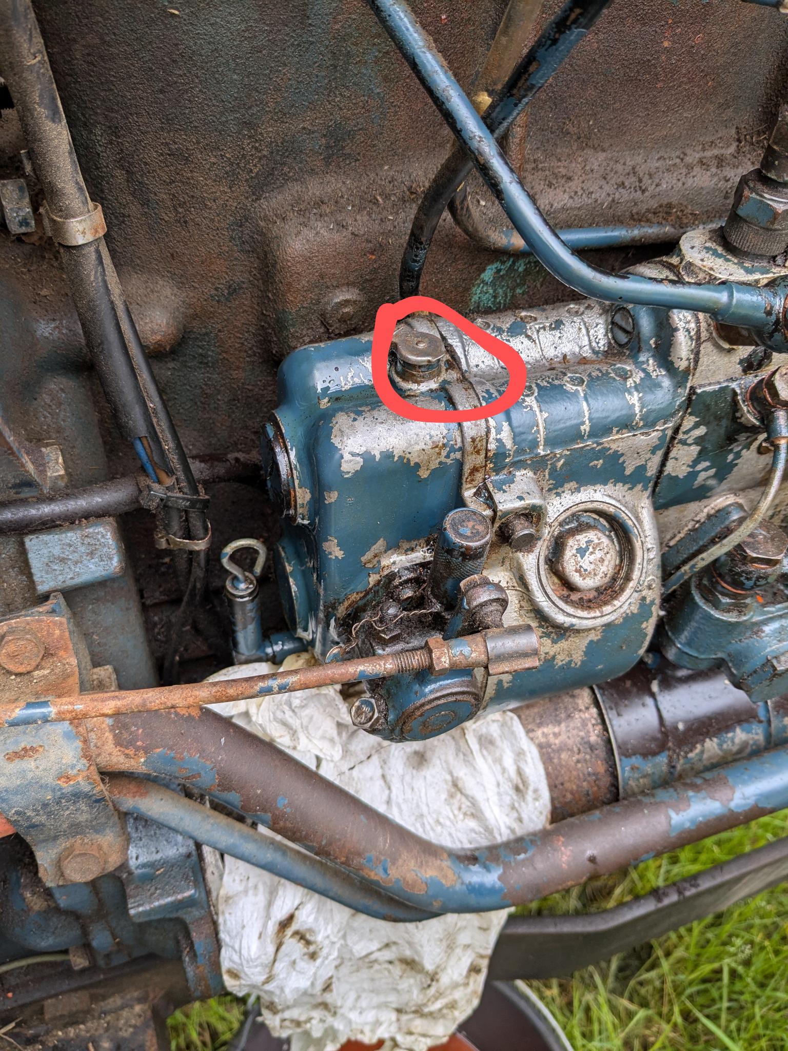

Le niveau de gasoil est bas parce que je n'ai pas encore rempli le circuit, j'attend d'avoir tout purgé et il me reste le réservoir à gérer.

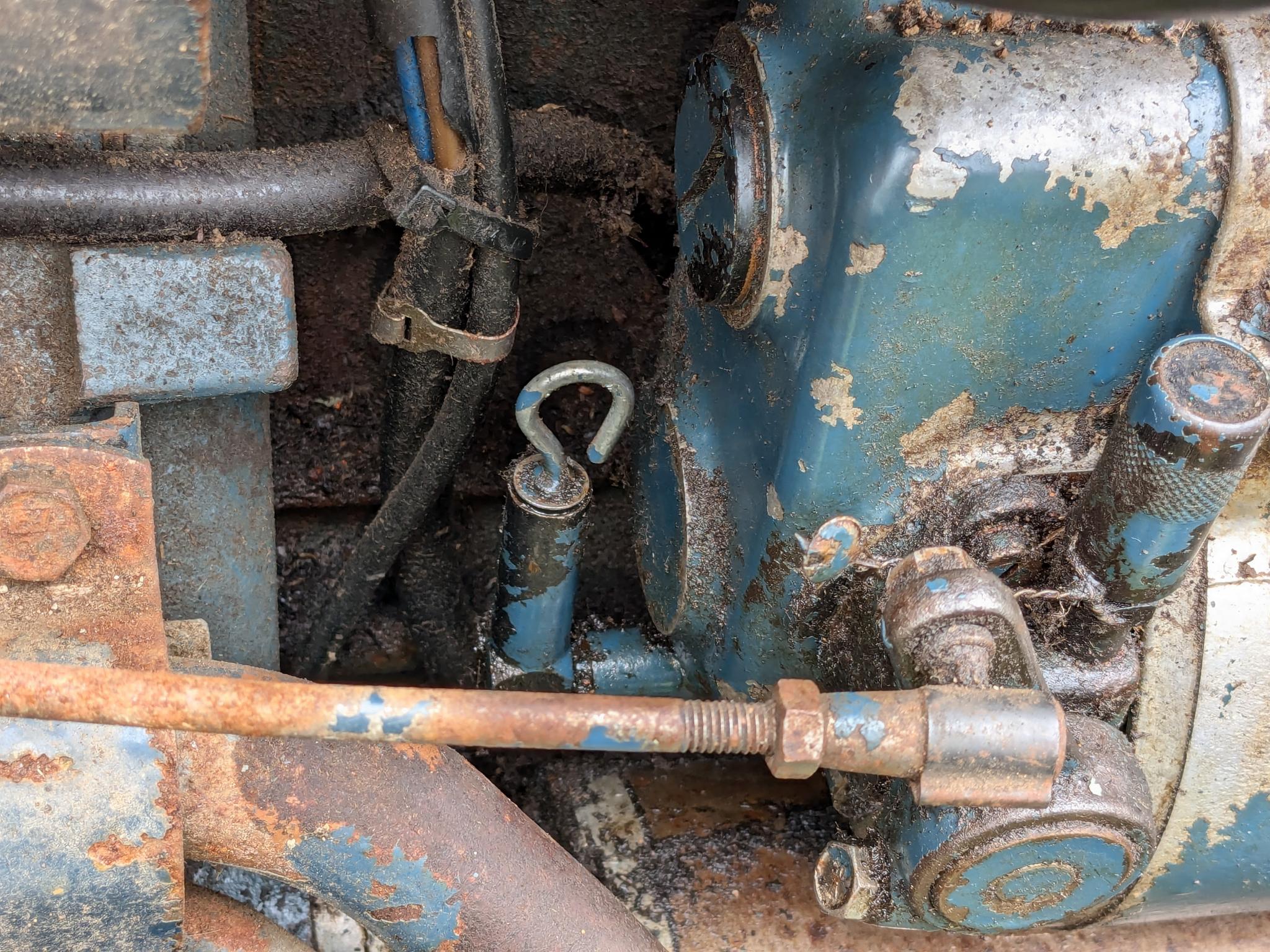

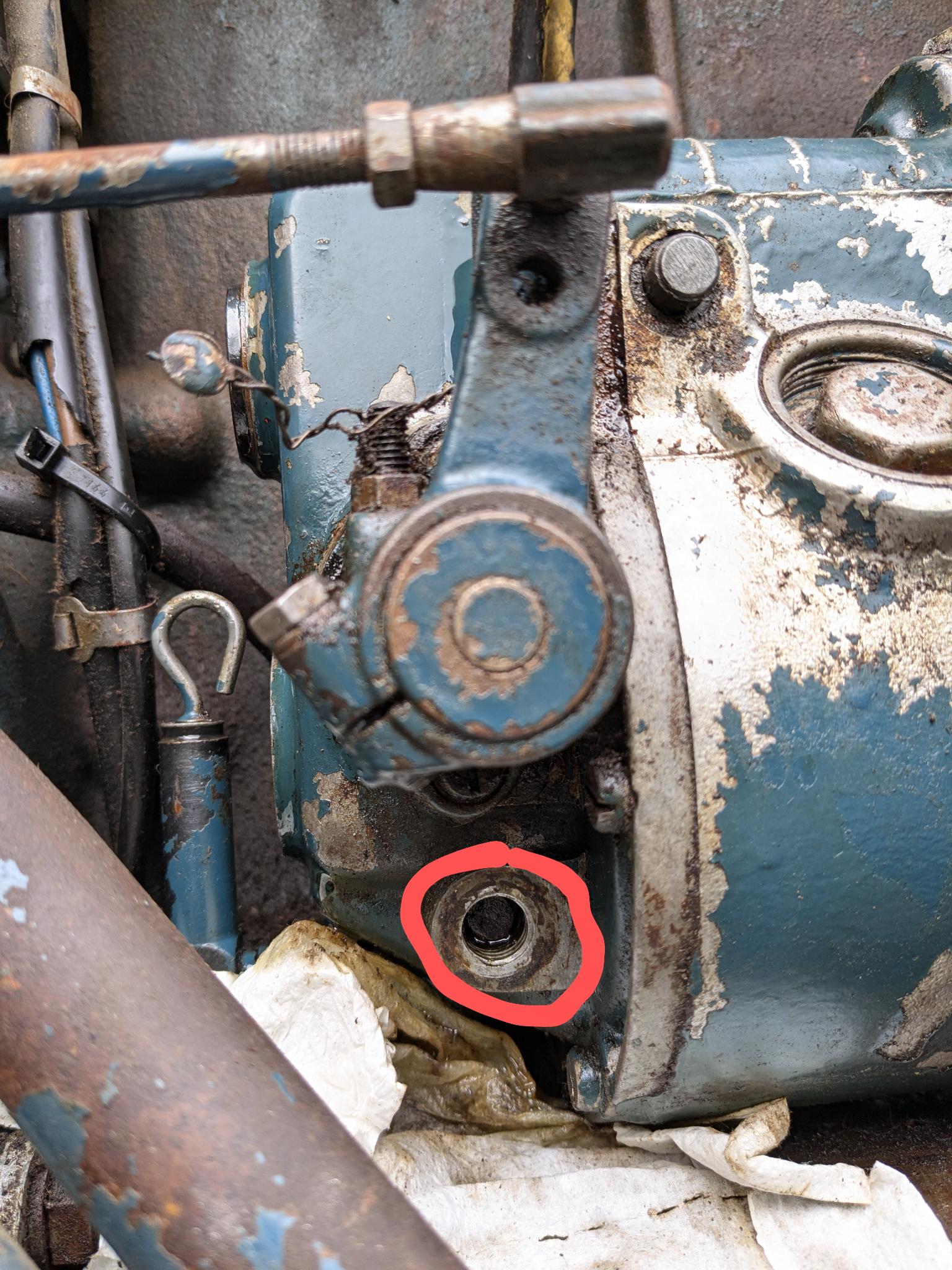

J'en suis au régulateur et à la pompe. J'ai dévissé la bouchon en bas, rien n'est sorti (!).
C'est bien ça, la purge du régulateur ?
Le niveau étant très bas à la jauge, ça m'a semblé plus ou moins compréhensible, mais bon... J'ai mis de l'huile par le bouchon à clapet (c'est ça le reniflard ?) en haut.
C'est par là que l'on met de l'huile dans le régulateur ?
Il n'y a pas d'huile qui sortait par le bas, alors j'ai un gros doute.
Pour la pompe d'injection, j'ai vidangé ici. Je m'attendais à ce que soit de l'huile qui sorte, mais c'était plutôt du gasoil.
J'ai vidangé la pompe par là
J'ai mis de l'huile dans la pompe par ici.
J'ai mis de l'huile par ici
Je suis en train de vidanger le réservoir, je vais acheter du gasoil à la pompe pour être sûr que ça s'allume plus facilement.
J'ai bon ?
