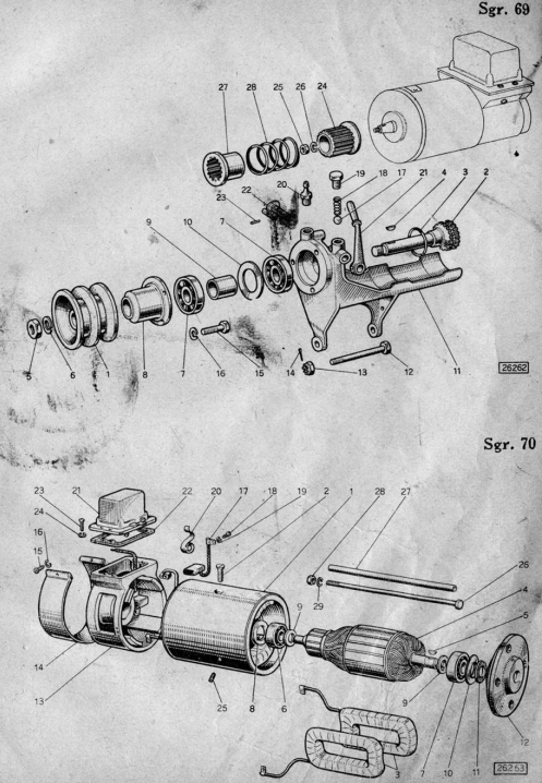

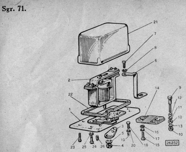

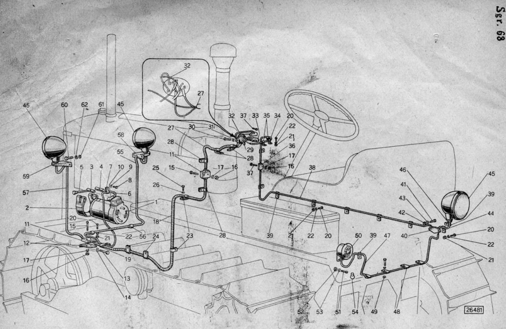

Salut, voici les vues éclatées et références de l'époque:
Dynamo_ 2024-09-28 131741.png (395.35 Kio) Vu 16889 fois
Régulateur_ 2024-09-28 131947.png (341.18 Kio) Vu 16889 fois

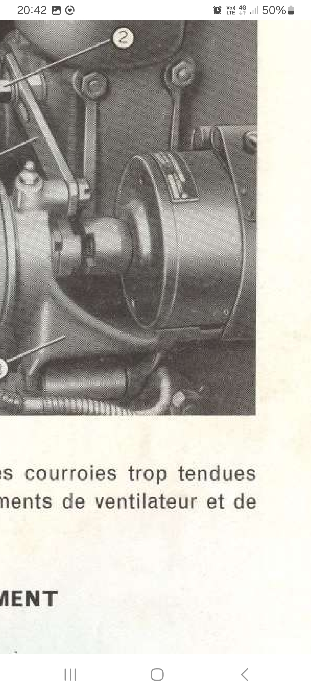

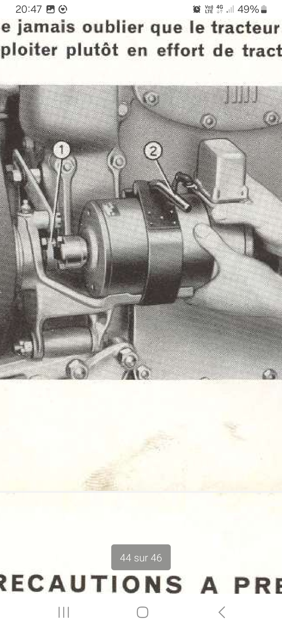

Re: Recherche d'une dynamo Fiat 55l
Sur le chenillard 60C il y a la même dynamo et régulateur que sur le 55 l ou ceux -ci:
Dynamo- régulateur 60C_ 2024-09-28 205045.png (171.71 Kio) Vu 16857 fois

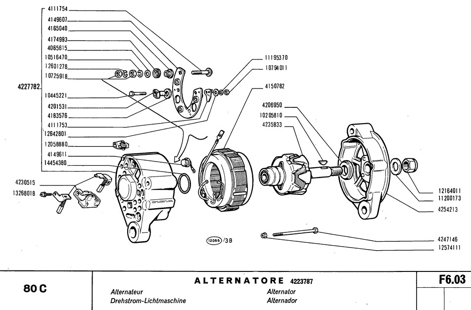

Sur le chenillard 80C il y a un alternateur:
