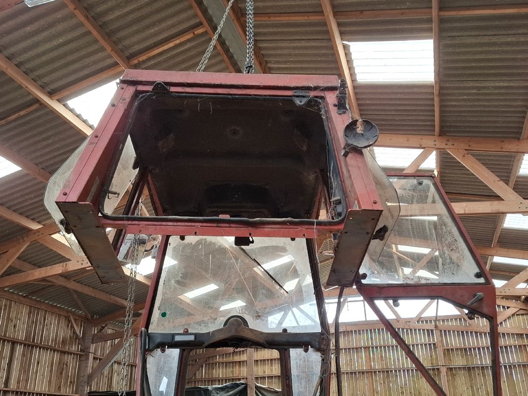

La cabine est à prendre à Scaer en Bretagne et elle est sur le bon coin.
Si tu regardes tu peux me dire ce que tu en penses ?
Messages : 10322
Re: Cabine 55 66
je l'ai trouvé il s'agit de l'habillage d'arceau (qui est présent) SIAC elle doit aller sur ton tracteur facilement
apparemment il manque une porte ? et la goulotte du pare-brise au réservoir ?
si tu la prends tu devrais vendre facilement ton arceau de sécurité c'est tres recherché

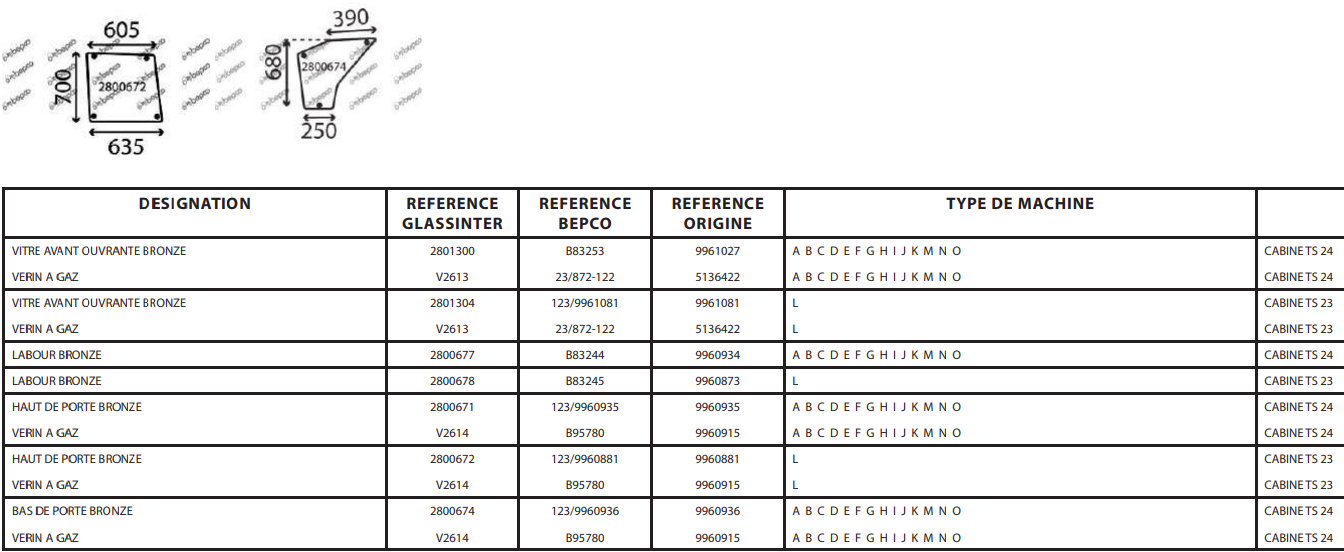

Messages : 3697
Re: Cabine 55 66
Salut Hervé,

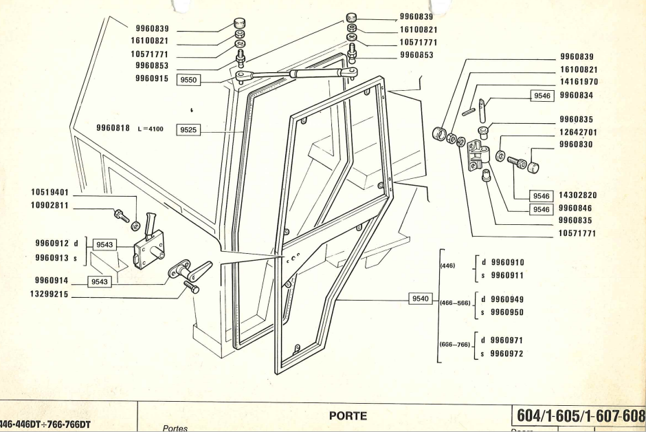

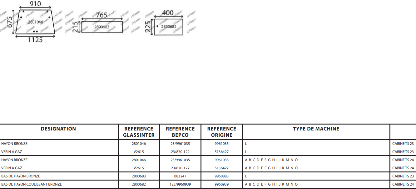

en effet, comme te l'a écris JJ, fonce!La preuve. Egalement les références des vitres et de la portière conducteur.

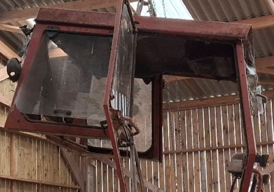

Messages : 3697
Re: Cabine 55 66
Salut ,

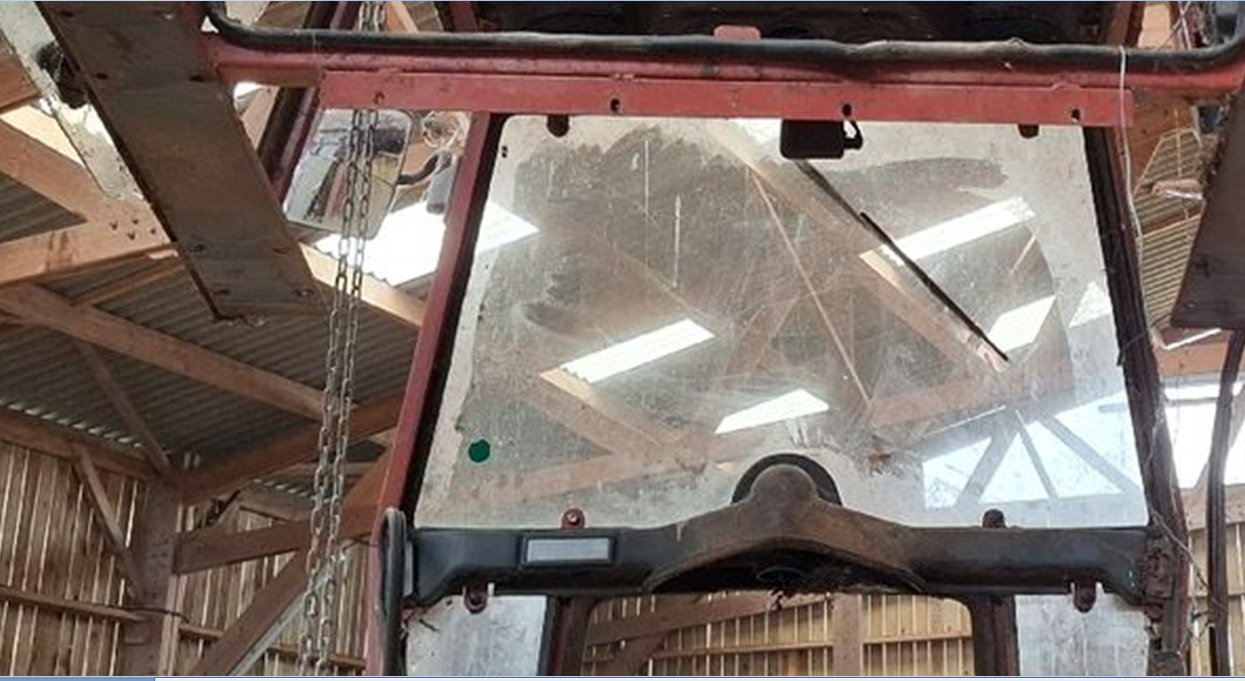

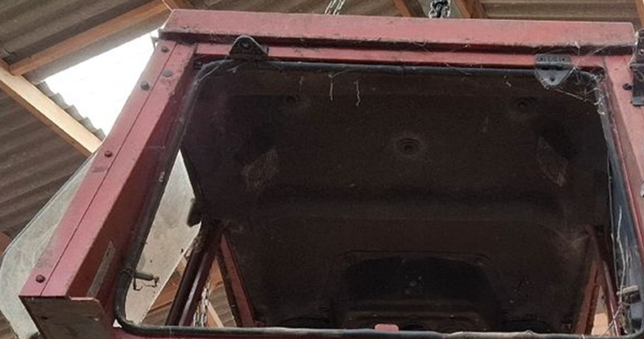

Hier , je t'ai dit fonce par rapport à l'adaptation, mais en faisant des gros plans, elle a un état à revoir:

Messages : 3697
Re: Cabine 55 66
Il y a la porte à trouver et à payer ( pas évident); la vitre du hayon ,son verrouillage, la vitre de la porte droite à acheter et à mettre; la rouille à traiter et peindre; le nettoyage du ciel ; voir le fonctionnement électrique ventilation et essuie-glace;
voir le bon fonctionnement des vérin du hayon et des portes; faire le branchement des tuyaux de chauffage(pas obligé).Donc au final à voir le coût va bien monter.
Pour la porte, demande lui ce qu'il en a fait. Les vitres tu peux les remplacer par du plexiglass macrolon, mais enfin!
Comme dit JJ, tu peux vendre l'arceau de sécurité.
Si elle n'est pas loin de chez toi, tu peux aller la voir déjà et discuter ensuite.
