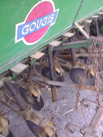

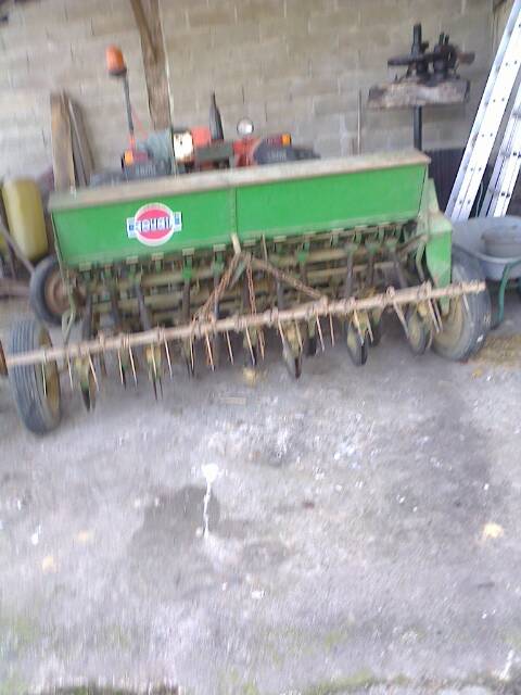

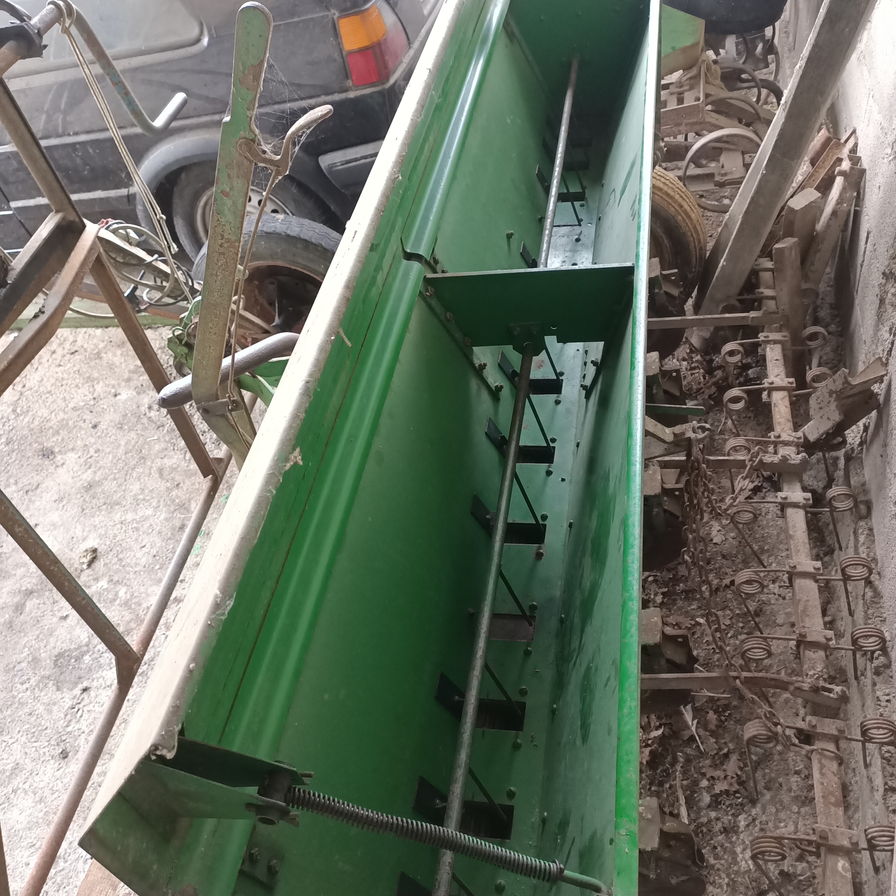

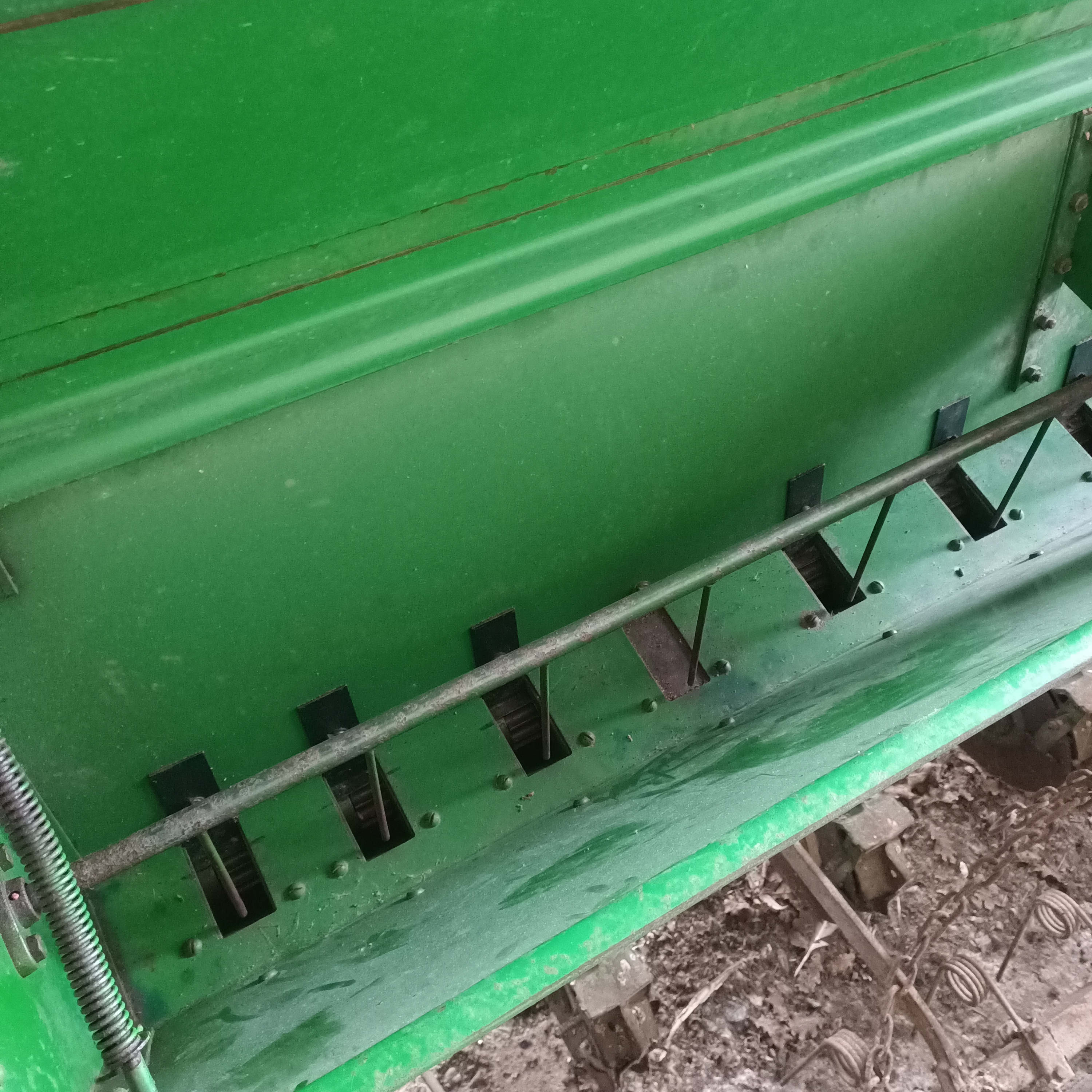

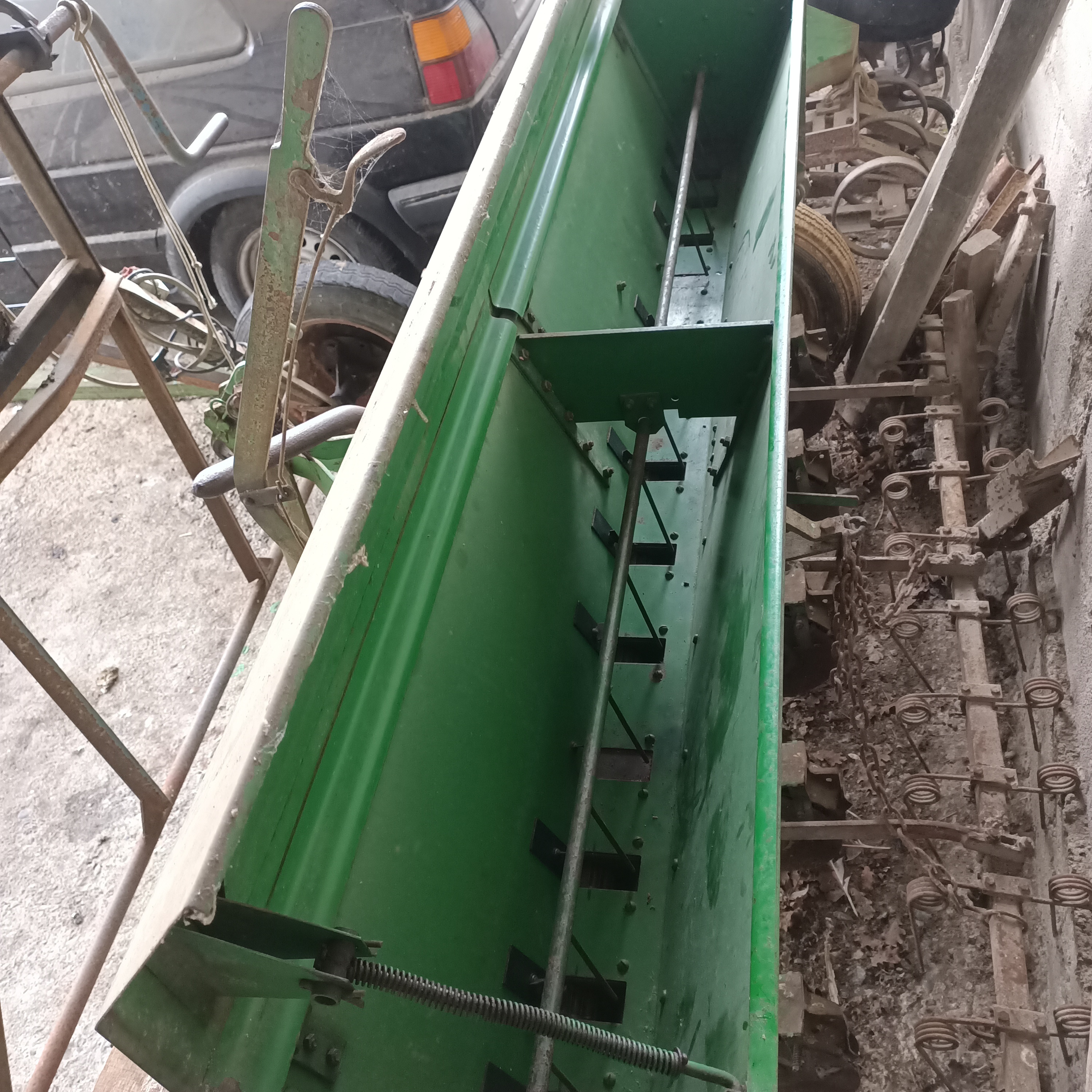

Je possède un semoir à pieds GOUGIS SAP 13 (13 pieds).
Photos ci-jointes: peigne à l'arrière pour niveler et rajout de 3 ressorts droits de vibro de chaque coté pour effacer les traces des roues du tracteur.
2 Réglages:

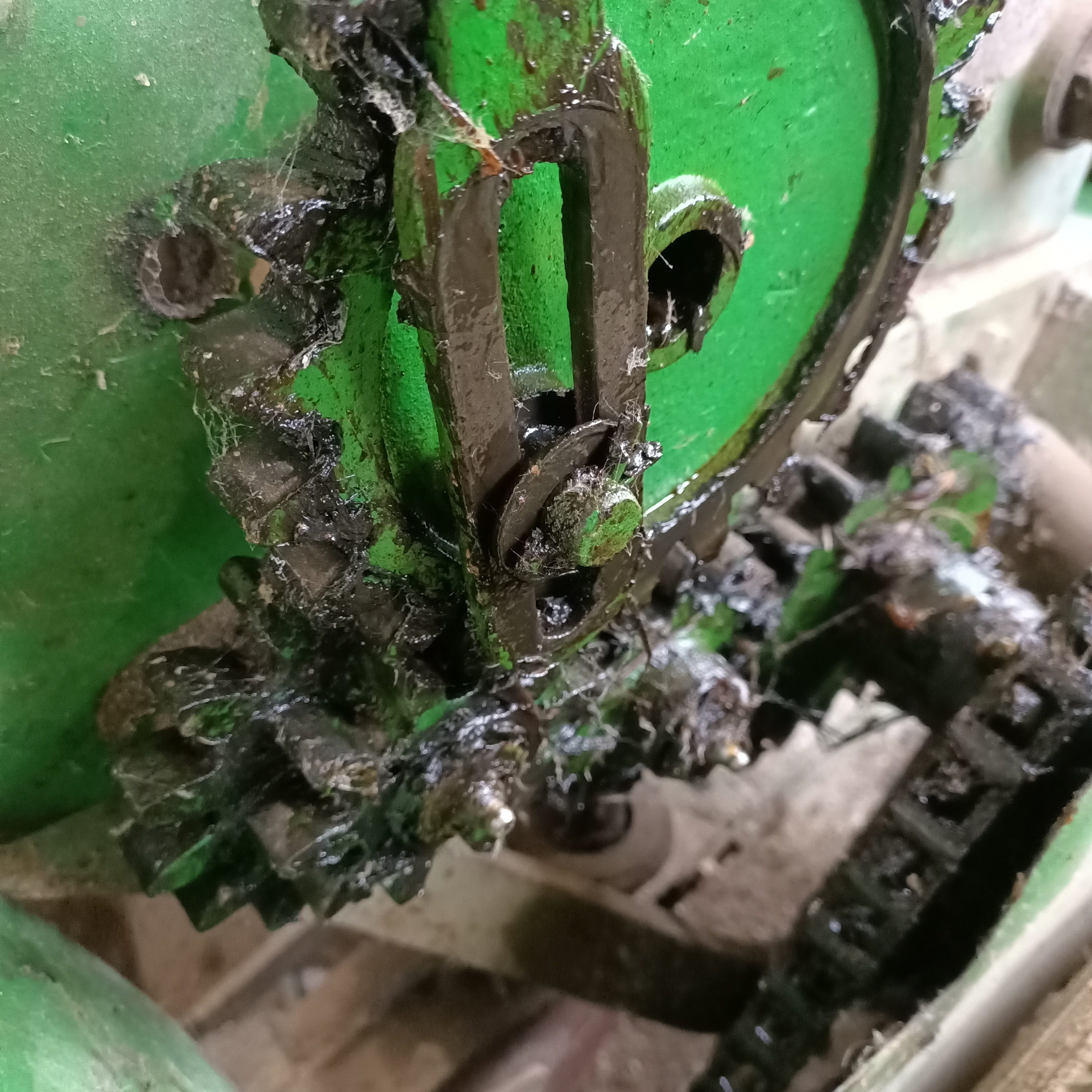

-Pour le blé , céréales: GV(grande vitesse) pignon 20 dents menant entraine le 12 qui entraine le pignon double 16dents.De ce pignon le 10 dents entraîne le mené de 22 dents.
Ouvrir le levier de devant à 25.
Trappes de chaque pieds entièrement ouvertes.
-Pour l'herbe(ray-grass, dactyle...) PV(petite vitesse ) pignon 20 dents menant entraîne le 12 qui entraîne le 16 dents qui entraîne le mené 22 dents.
Pour le ray-grass ouvrir le levier de devant à 24; pour le dactyle à 32.
Trappes de chaque pieds 1/3 ouvertes.
Il te faut impérativement ce pignon double à 10 et 16 dents pour avoir les 2 vitesses.

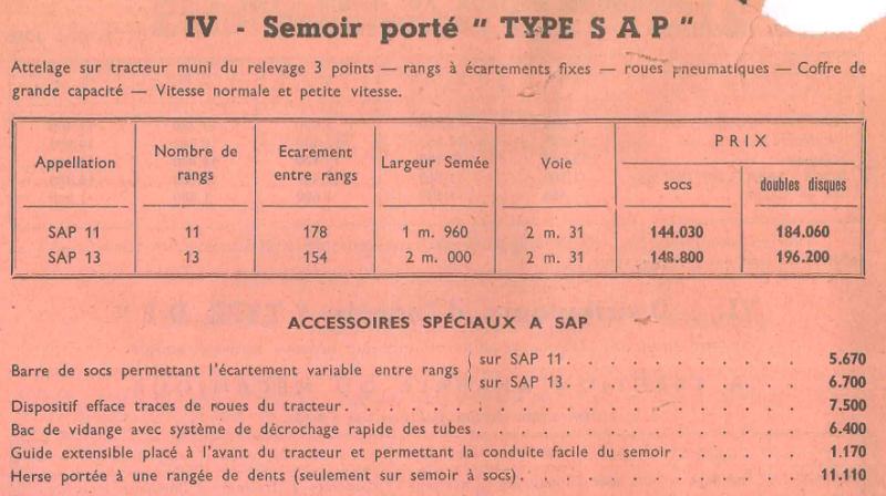

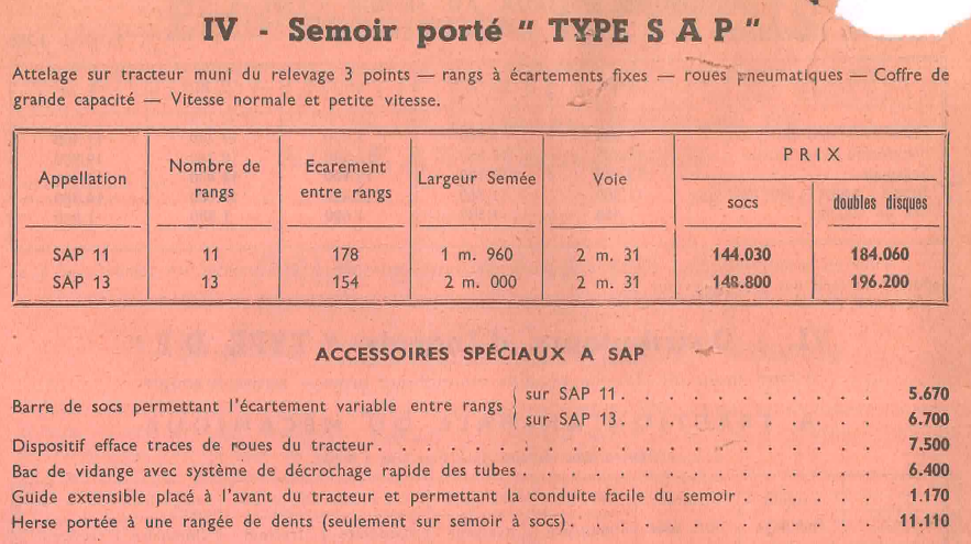

Nostalgie avec références et prix de l'époque:

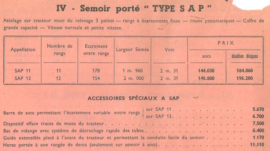

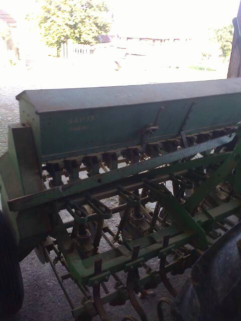

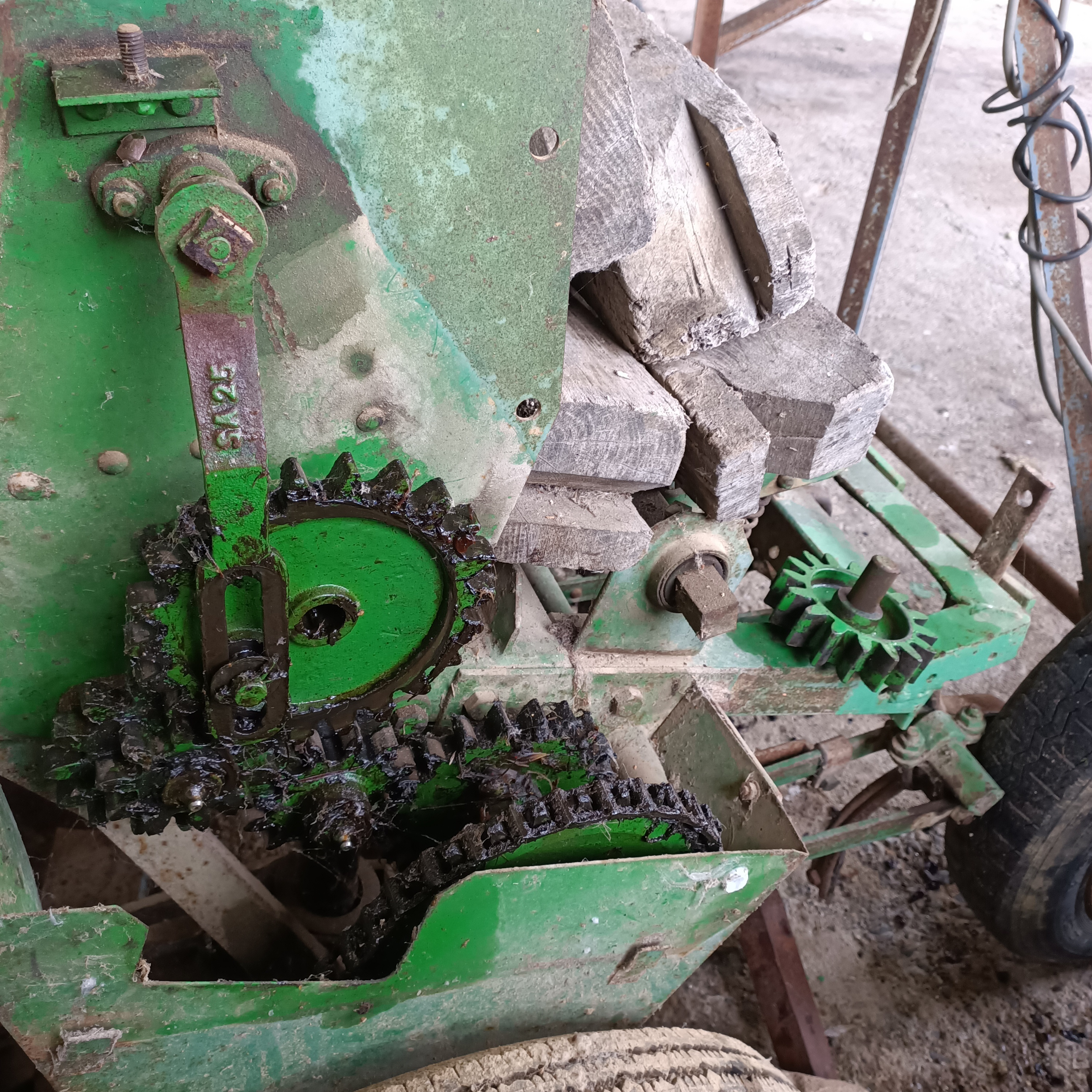

J'ai fait des photos pour mettre en évidence le pignon double GV et le simple PV; le brassage des grains dans le réservoir; En fait il n'y a que 11 sorties fonctionnelles sur 13.
- Messages : 10320
- x 233
Re: SEMOIR A PIEDS GOUGIS SAP 13
c'est normal vu le nombre de 'bottes'" (ou disques)
