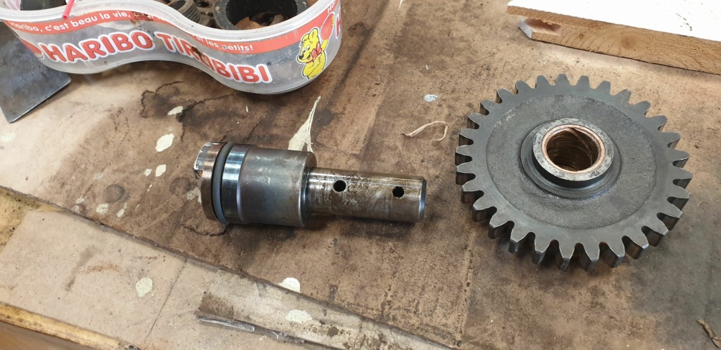

Bague entretoise 27 ? et bague de pignon Marche Arrière 49 (photos de Stéphane ci-dessous).

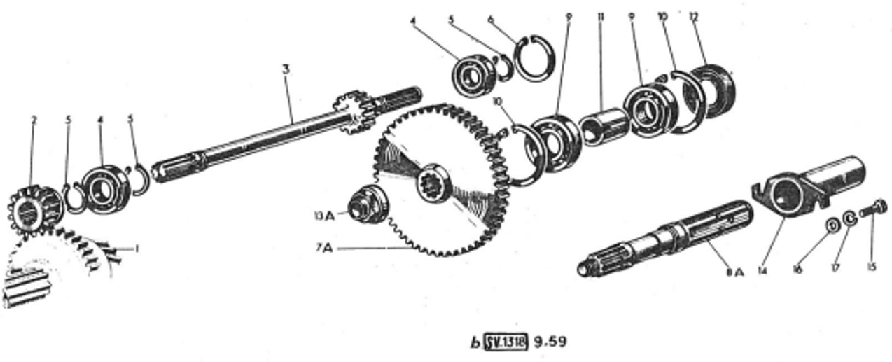

Bague entretoise 11 ?

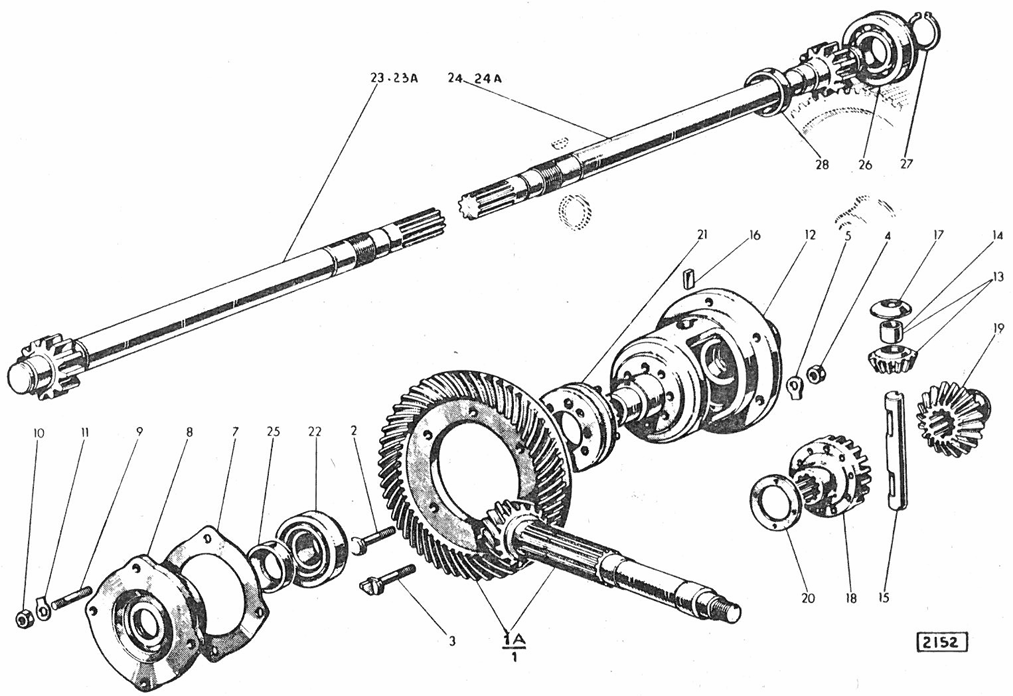

Les 2 bagues satellites 14 ?

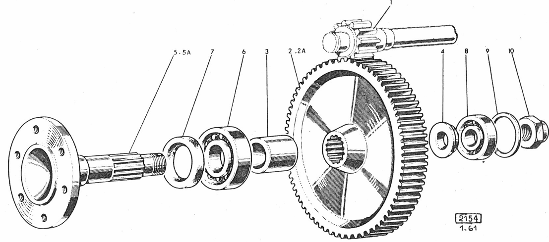

Bague 3 ? et bague épaulée 4 ?

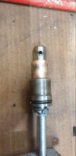

Bague 49
Bague 49 (idem)
