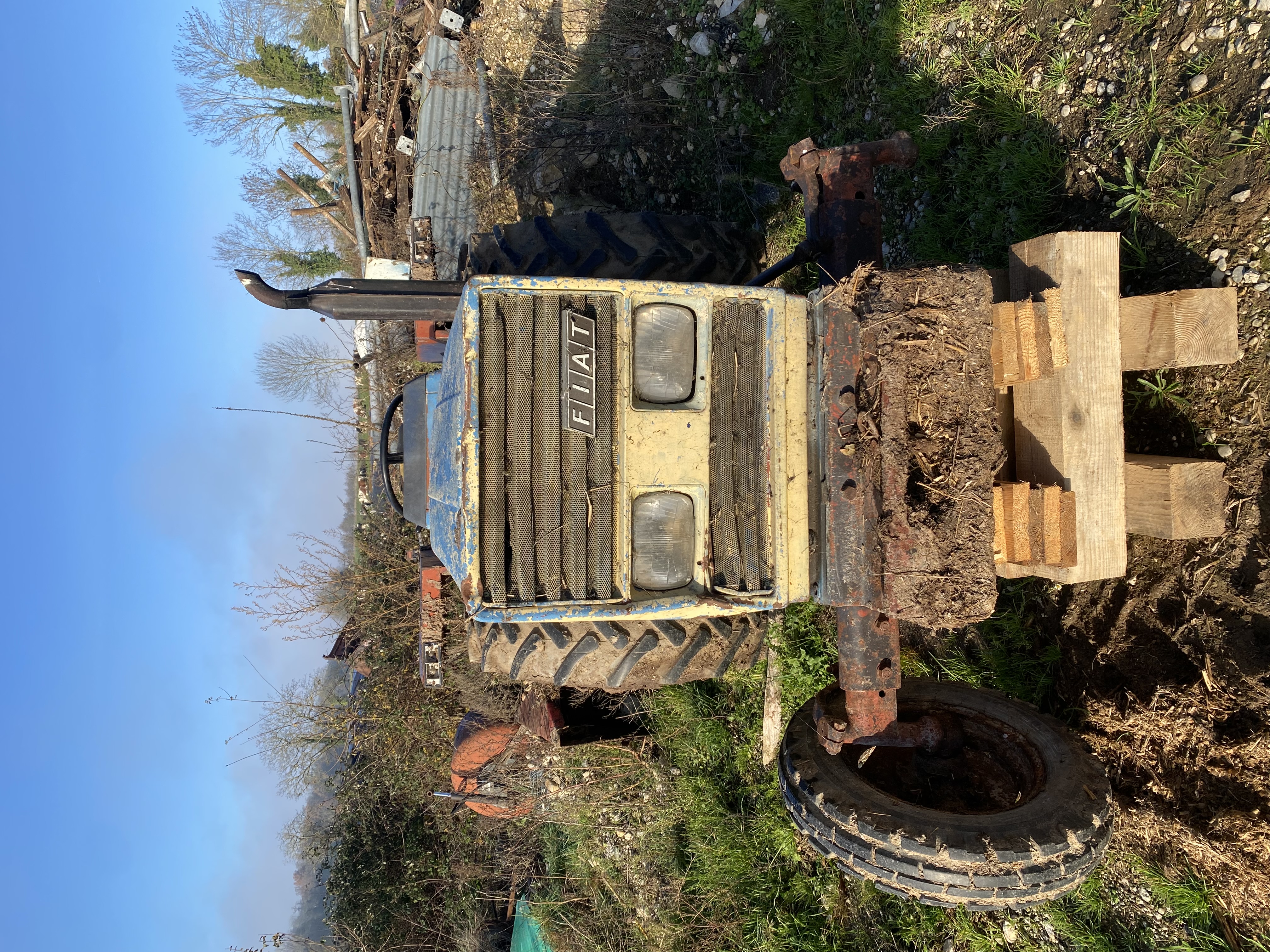

Bonjour, mon patron a un fiat 446 (2RM) comme tracteur à fumier. Or, avec le temps et le fumier, la fusée, le moyeu et les roulements ont peté. Sauf que sur tous les sites de vente de pièces, le modèle n’est pas connu.
Connaissez vous un tracteur avec le même train avant ? J’ai vu les Fiat 450, ça me semble similaire, mais je voulais une confirmation avant d’acheter les pièces.
Merci de votre aide

Photo du tracteur et du train avant

Bonjour et bienvenu. Le 450 , comme 480, 500, 540 n'ont pas le même berceau ( à vérifier pour les fixations). Par contre les séries 66 et 56 (même 90) ont le même.

apparemment la graisse a manqué dans les fusées !
l'idéal serait de les sortir et suivant l'état de la tige de changer les bagues
train avant identique à la gamme 46,66,80,90 (dans les puissances inférieures à 65 cv)
par contre si tu dois changer les fusées attention à la longueur
les roulements de moyeu sont courants
