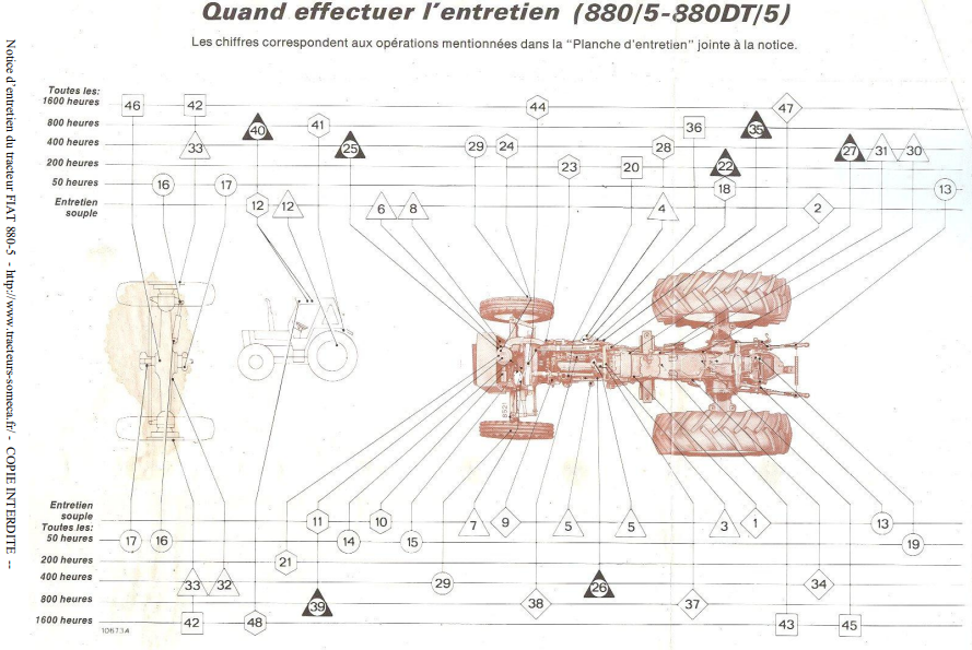

Bonjour, j’aimerai effectuer une vidange complète de mon 880-5 dt, j’aurai aimer avoir un peu plus de précisions des carter pont, boite, relevage .. avec leurs bouchons de remplissage et de vidange, je n’ai pas eu de livret avec le tracteur si quelqu’un peu m’éclairer, merci d’avance !

Merci mais c’est plus une notice d’utilisation que d’entretiens, les points de remplissage et de vidange ne sont pas indiqués etc..

Bonsoir,
tu as à l'intérieur:
Repères vidange 43,45_ niveau 30_ 2024-12-28 175647.png (328.09 Kio) Vu 7585 fois
PLUS le filtre 27 , le niveau BV 31 et jauge - plein derrière (à coté échelle d'attelage).

Changer le filtre avant le plein. Bien vérifier le niveau à la boîte de vitesses après la vidange ( à l'avant 31) et au pont 30.

D’accord merci, le pont arrière communique donc avec le relevage alors ?

Pardon , j'ai oubliez que tu as un DT: donc tu as un bouchon de vidange du boîtier du pont avant en plus - le vert ( 3 au total) donc il te faut plus d'huile multifonctionnelle. La vidange bv en bleu et le filtre en jaune:
