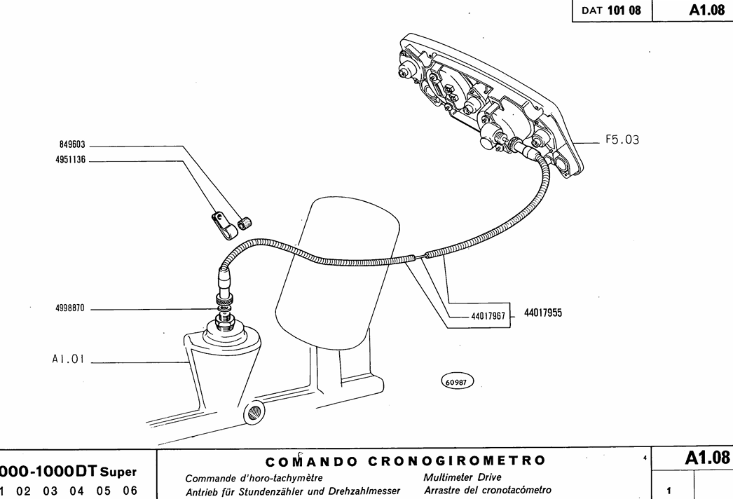

Bonjour à tous, je viens de me rendre compte que mon compte-tours tourne pas bien sur mon 1000dt , j'ai déjà changé
l'entrainement moteur, le câble, le compte-tours et 2 ou trois renvois d'angle !! Le dernier est en plastique .
J'ai fait quand même 65H ...
Quelqu'un aurais les bonnes référence pour un câble et le renvoi par hasard ? Merci.

Bonjour Bouc, voici pour le 1000:
et le 1000 Super:

parfois c'est le bout carré du cable qui n'adhère pas bien dans le renvoi d'angle : il suffit de mettre une petite languette
Messages : 1019
Re: Problème compte-tours
Bonjour , c'est peut-être possible ce que tu dis jj..., a haute vitesse sa dérape ou tourne dans le vide ! Je controlerais
ce week-end. Merci j'ean-claude. :super: Sur le 1000 super j'ai pas eut de soucis , mais alors lui rien ne tient...
