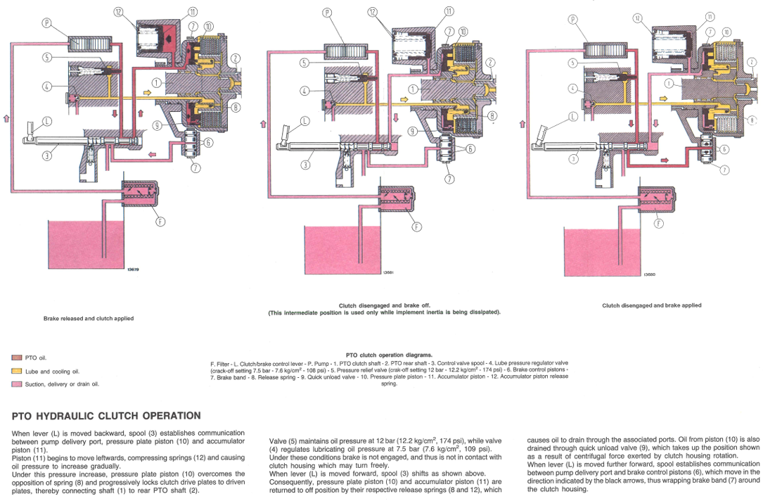

Bonjour. Je n'arrive plus à passer la pdf sur mon 115-90 dt . La manette ne remonte pas assez pour s'enclencher et ça grogne malgré l'embrayage tiré. Et en.proportionnel ça fonctionne . Même tracteur éteint ça ne fonctionne pas . On dirait qu'il y a quelque chose à l'intérieur qui empêche de tirer la commande à fond ?? Je ne sais pas si ce que je dis en compréhensible ??
Une idée ?

Bonjour, une présentation est la moindre des politesses.
Voici des infos( avec des " connaissances" en anglais):
115-90- PTO_1_ 2025-01-13 075443.png (250.22 Kio) Vu 9986 fois
115-90 - PTO_2_ 2025-01-13 075729.png (217.36 Kio) Vu 9986 fois
115-90-PTO_3_ 2025-01-13 080055.png (250.06 Kio) Vu 9986 fois
115-90-PTO_4_2025-01-13 080243.png (232.8 Kio) Vu 9986 fois
pto 5_ 2025-01-13 080501.png (212.89 Kio) Vu 9986 fois
pto 6_2025-01-13 080616.png (155.72 Kio) Vu 9986 fois
pto 7_ 2025-01-13 080735.png (166.65 Kio) Vu 9986 fois
pto 8_ 2025-01-13 080918.png (220.91 Kio) Vu 9986 fois
pto 9_ 2025-01-13 081102.png (164.25 Kio) Vu 9986 fois
