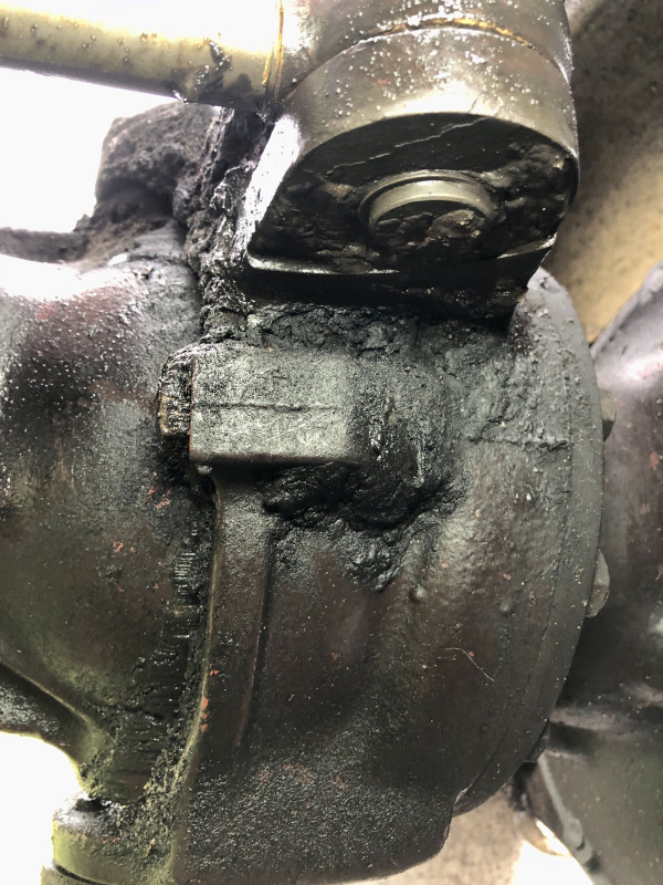

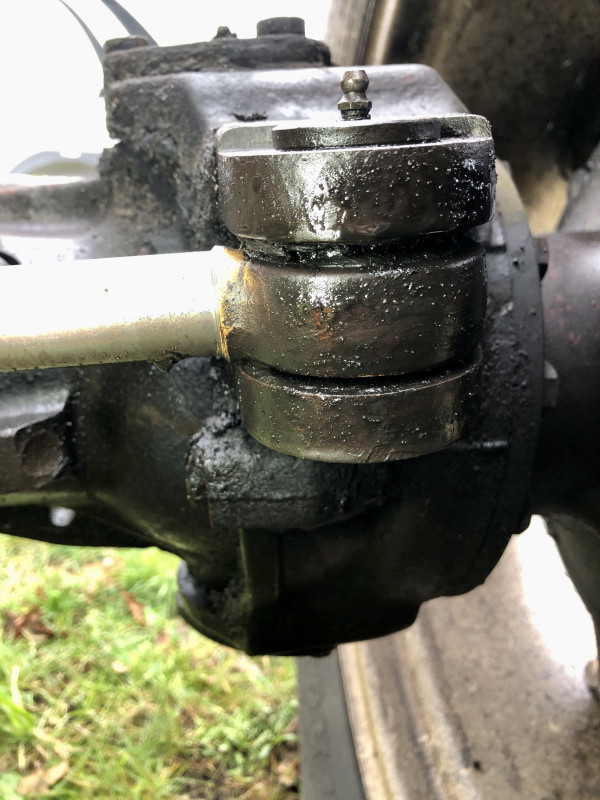

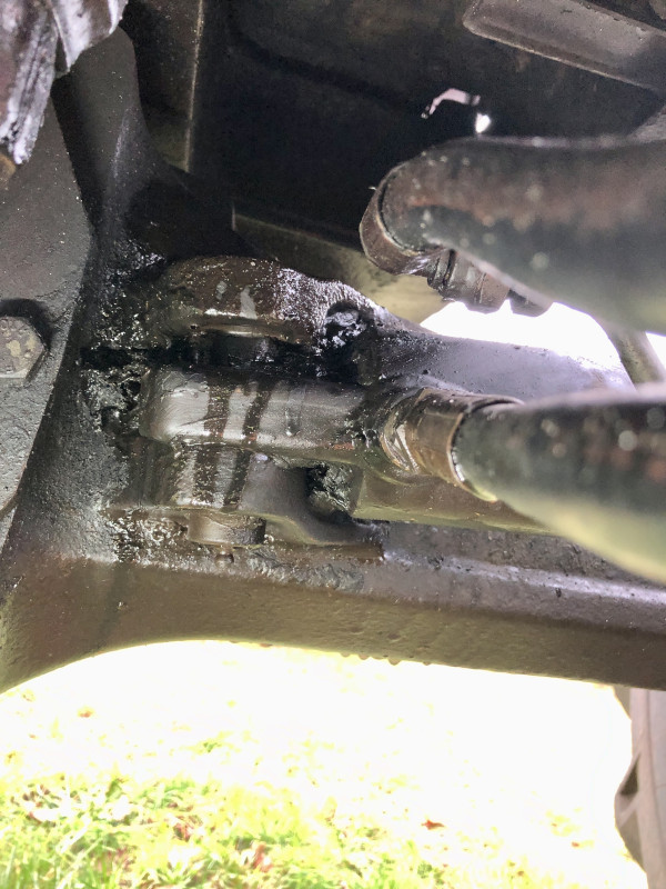

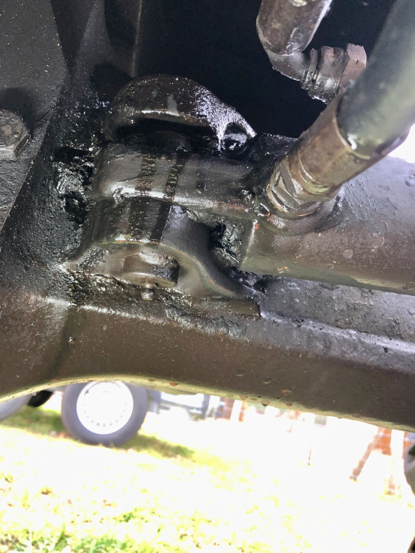

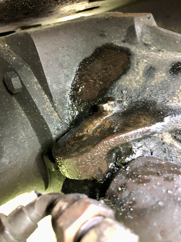

👋 J’ai plus de direction sur mon 70-90DT. Fuites d’huile au niveau des joints du vérin de direction.
Je vous joins un devis de réparation sur place. Qu’en pensez-vous ?
Y aurait-il un passionné dans mon secteur (Nord des Landes) ?
Voici le devis :

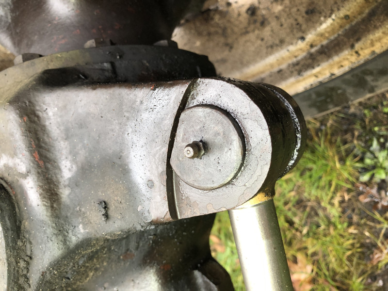

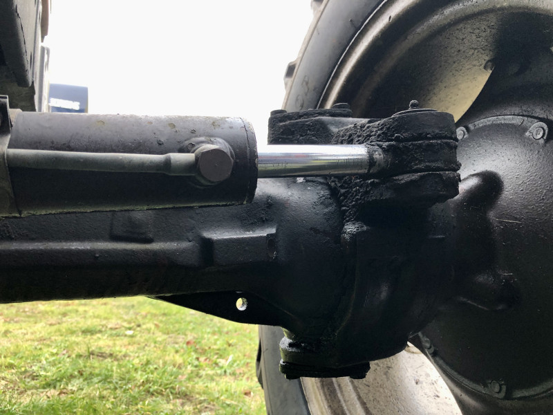

la premiere chose à regarder le jeu dans la tige de vérin coté roue

jj a écrit : 23 janv. 2025 13:40 la premiere chose à regarder le jeu dans la tige de vérin coté roue
👍. À vue d’œil, il a pas l’air dégeu. T’as raison à vérifier. Si jamais je voulais démonter le vérin, j’ai pas compris comment faire en le voyant ?
Re: Direction répond plus
tu as un axe de chaque coté qui est bridé tu nettoies bien
si je t'ai posé cette question la rotule coté roue si tu as du jeu il faut changer le vérin !donc bien regarder avant

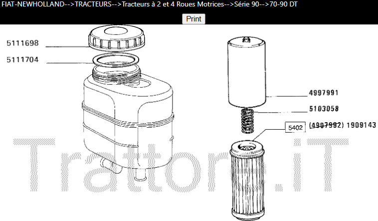

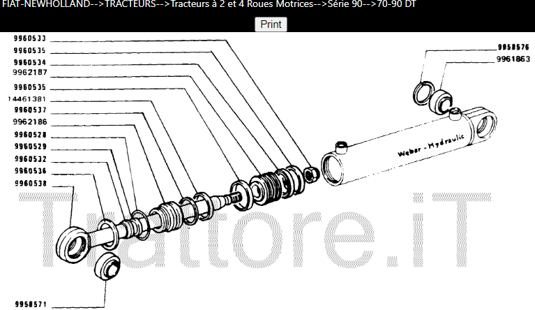

Bonsoir, voici le réservoir et le filtre ; le vérin Weber:
70-90_Réserv filt dir_2025-01-23 180751.png (88.81 Kio) Vu 10146 fois
70-90 DT-Vérin dir WEBER E_ 2024-10-12 083752.png (83.79 Kio) Vu 10146 fois
70-90 DT-Vérin dir WEBER_2024-10-12 083336.png (95.91 Kio) Vu 10146 fois

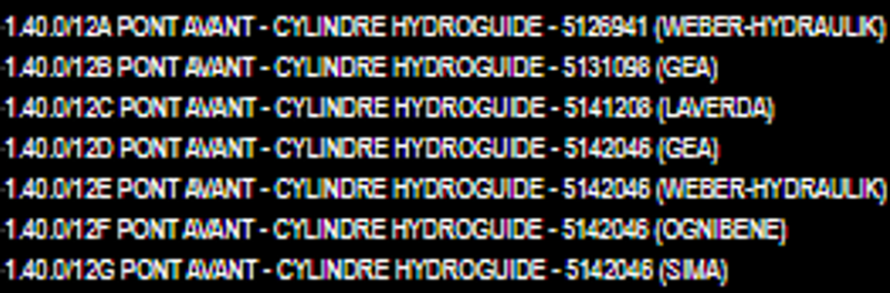

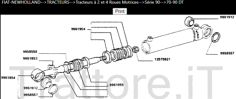

D'après la marque de ton vérin, je te mettrais la vue éclatée:

Super JC et Merci
Heureusement que tu m’a parlé de ce filtre. Ça ne me disait rien. Je ne sais même pas si je l’ai déjà vue.
Le vérin, ça à l’air de correspondre avec les deux entrées de fluide.
Je regarde demain le jeu de la rotule.
