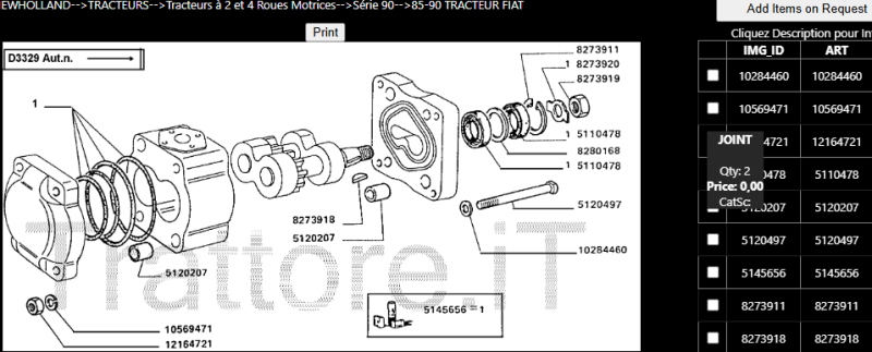

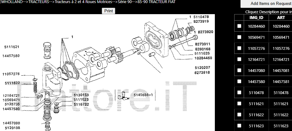

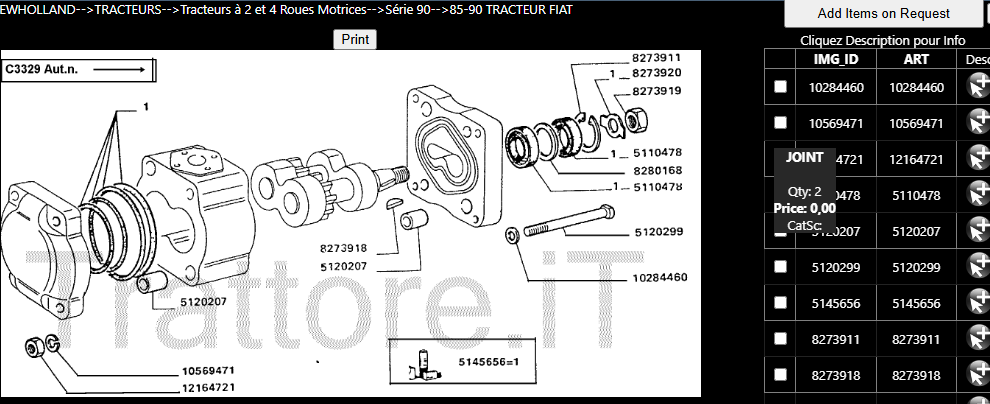

c'est les 2 joints 5110478 qui font l'étanchéité pour la pompe du relevage.
Il y a 2 montages, le 1er : 5129483 et le 2è : 5129488.
Mêmes joints pour la pompe de la direction
pierre1911
- Habitué Fiatagrinaute
- Messages : 51
- Enregistré le : 13 déc. 2020 00:00
- x 12
- x 1
- Messages : 3411
- x 294
- x 209
Re: pompe à eau 85 90
Il y a plus qu' a les changer. Je t'ai mis les vues éclatées. Si le niveau du réservoir de la direction ne baisse pas , c'est coté hydraulique. Bonne chance.
