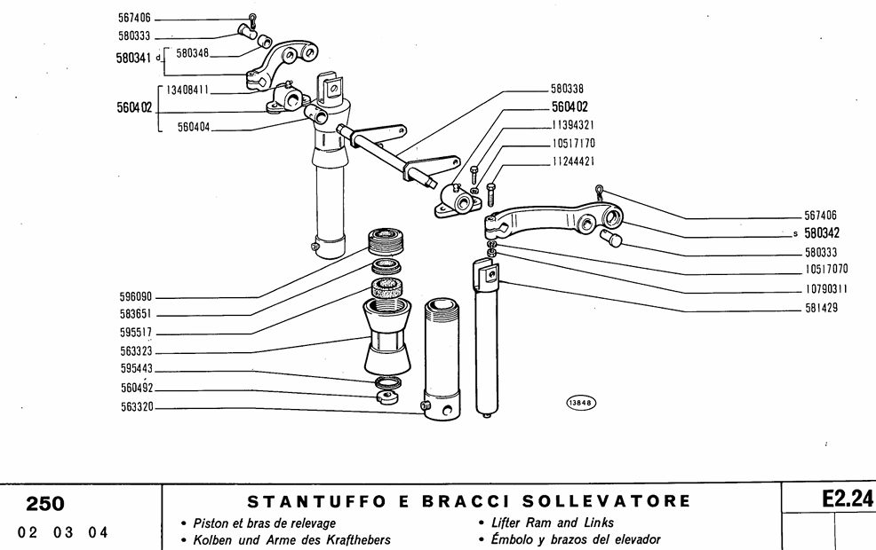

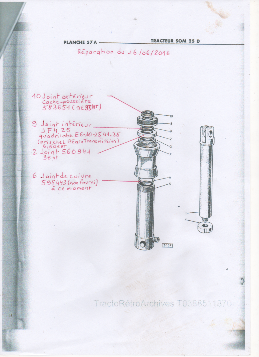

Voici, à commander chez un dépositaire CNH :il faut démonter après vidange du réservoir et remettre de l'huile hydraulique 10 W30:
