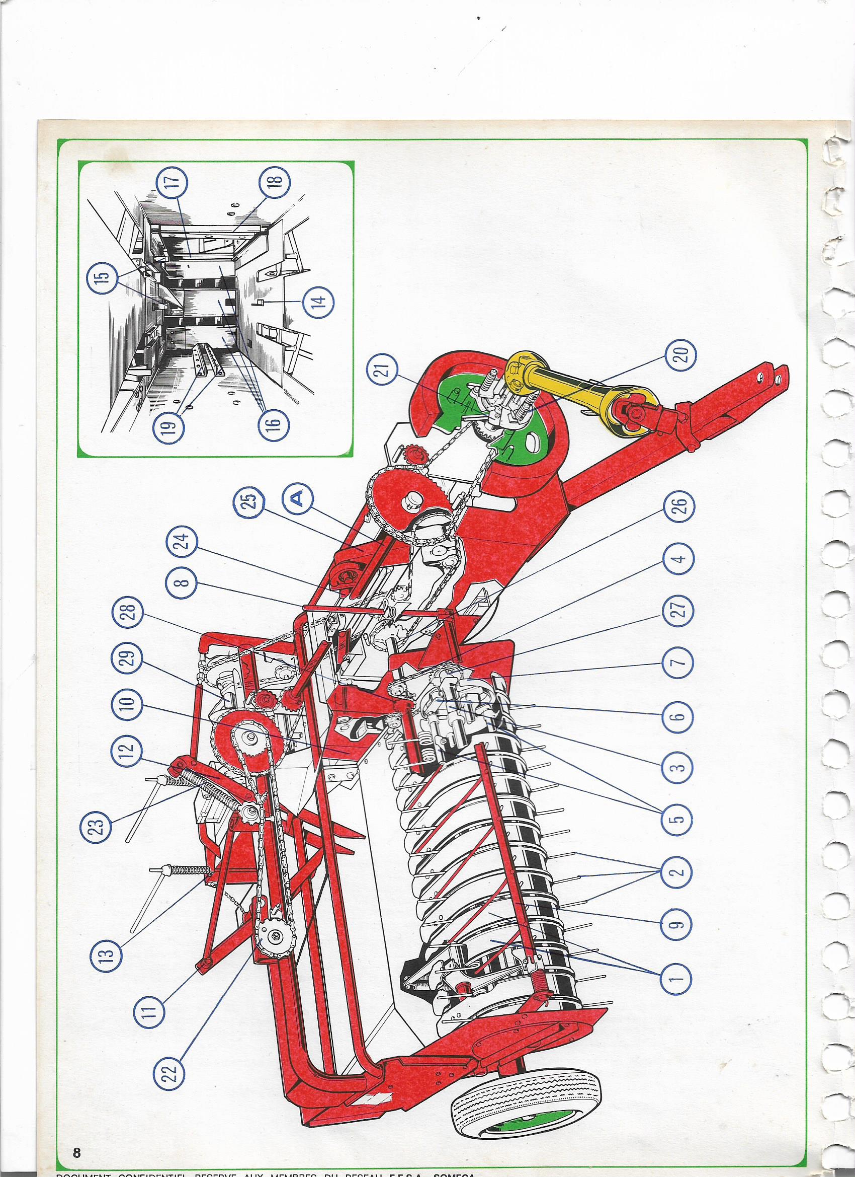

J'ai changé la grande chaîne de ma Claas markant 50, est-ce que quelqu'un aurait les documents du calage svp
Quand je test à la main, les aiguilles remontent et bloquent
Calage chaîne presse Claas markant 50

normalement le principe est le meme que sur une presse SOMECA
- Messages : 10316
- x 233
Re: Calage chaîne presse Claas markant 50
sur une SOMECA tu recules le piston au maximum vers le volant ;bielle bien droite et tu positionnes les aiguilles le
plus en arriere
pour les fourches tu as deux possibilités : parallèles ou croisées
plus en arriere
Salut,
sur la Markant 50, dès que tu touches à la grande chaîne, le calage est hyper sensible, donc ton souci d’aiguilles qui remontent et bloquent est typique d’un décalage d’un ou deux maillons. À la main, tout doit tourner librement, sans point dur, sinon surtout tu n’insistes pas.
La doc d’origine n’est pas évidente à trouver, mais le principe reste le même sur ces presses : les aiguilles doivent être en position basse / hors chambre quand le piston est au PMH. Si le piston commence à avancer alors que les aiguilles remontent, c’est que la chaîne est décalée. En général il y a des repères sur les pignons (points ou traits) qu’il faut aligner, quitte à redémonter la chaîne pour tomber juste.
Regarde aussi le jeu et le sens de montage de la chaîne, une chaîne neuve mal tendue peut accentuer le problème. Sur ces machines, mieux vaut perdre une heure à recaler proprement que de risquer de tordre les aiguilles au premier tour.
Si quelqu’un a la doc exacte de la Markant 50 de Claas ça aidera. D’ailleurs, pour ceux qui cherchent des équipements ou des infos autour du matériel agricole (broyeurs, presses, etc.), il y a aussi mecacraft, un acteur qui conçoit et distribue des machines agricoles comme les broyeurs de branches thermiques.
Mais déjà avec ces repères, tu devrais pouvoir corriger le blocage.
