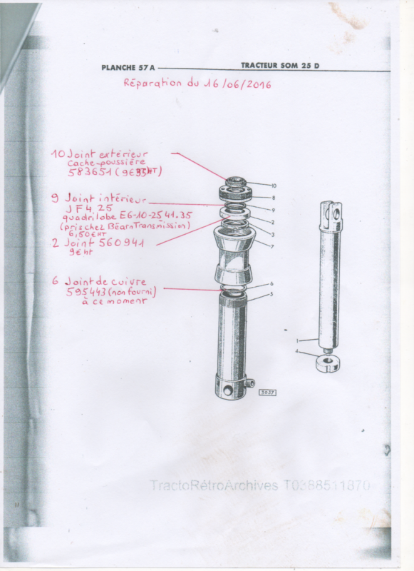

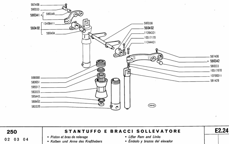

Comment as tu réussi à démonter le vérin de relevage. Il y a aune technique particulière. J'ai un Som 250 et c'est costaud. Je ne parviens pas à les ouvrir !
- Messages : 3694
- x 319
- x 217
Re: Som 25 d
Bonjour, tu dévisses la bague avec un chasse et marteau aux 2 endroits dédiés.
- Fiatagrinaute de Platine
- Messages : 929
- x 62
- x 75
Re: Som 25 d
il faut d'abord enlever la pièce du haut celle qui à deux trous tu le fait avec chasse goupille et marteau ou avec une clé à ergots et ensuite la partie vissée au fut
Som250du85
- Nouveau Fiatagrinaute
- Messages : 6
- Enregistré le : 24 févr. 2025 14:43
- x 2
Re: Som 25 d
Merci à jean claude 2320 et olivier.r. Je vais essayer ça rapidement !
