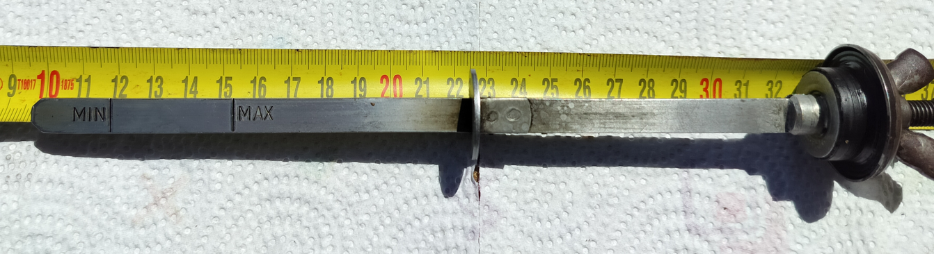

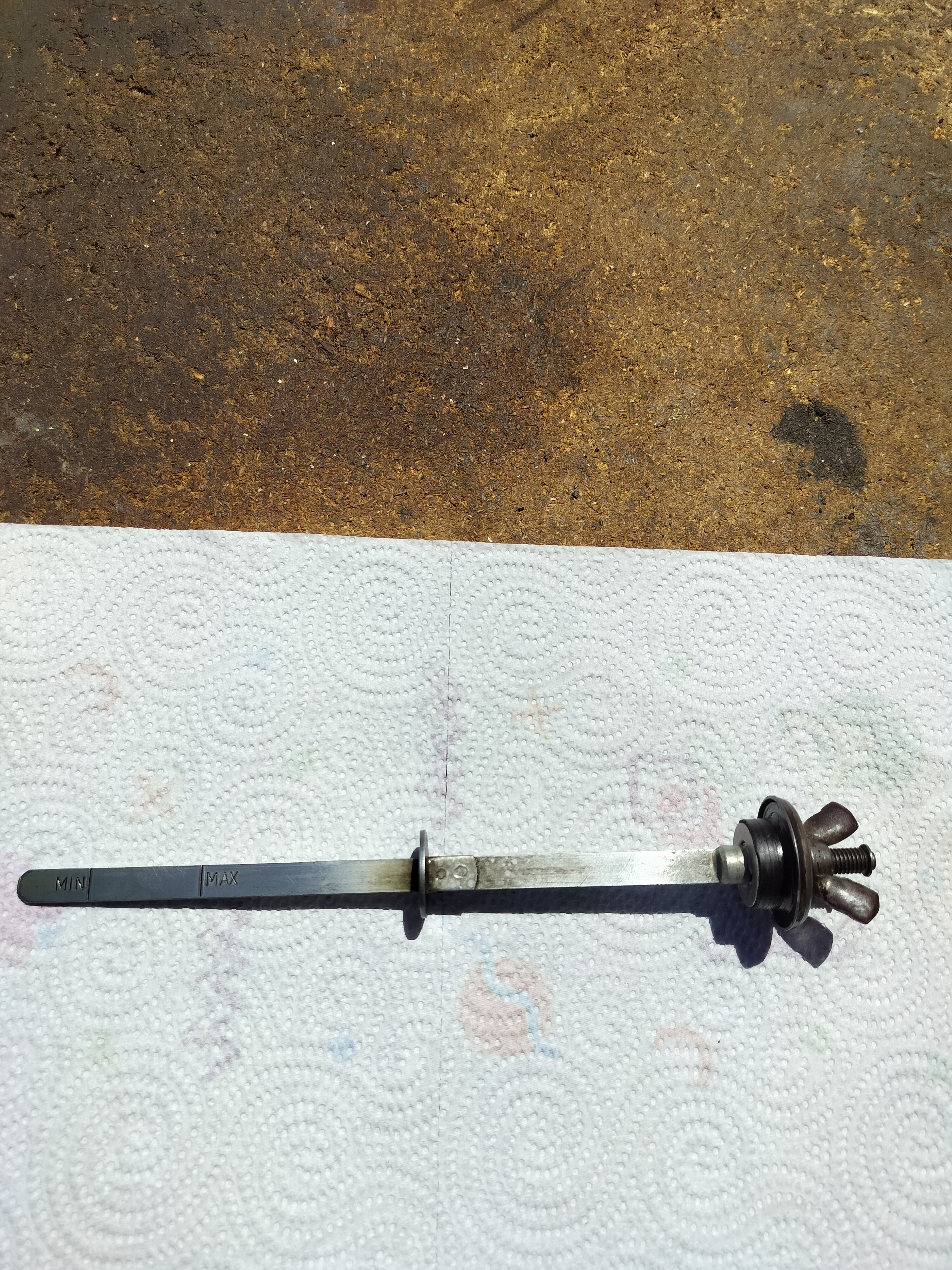

Bonjour, comme convenu, voici les photos:
2,2cm depuis le bas;3,5cm entre MIN et MAX;6,8 cm jusqu'à collerette inter.; 10 cm jusqu'à collerette sup. , bouchon non compté, ni le reste au dessus..
Re: Jauge à huile someca 215
Super, merci Jean Claude
J’en ai trouvé une qui a sensiblement les mêmes dimensions, je l’adapterai avec les repères qu’il y a sur la tienne.jean claude 2320 a écrit : ↑28 avr. 2025 14:14 Bonjour, comme convenu, voici les photos:
