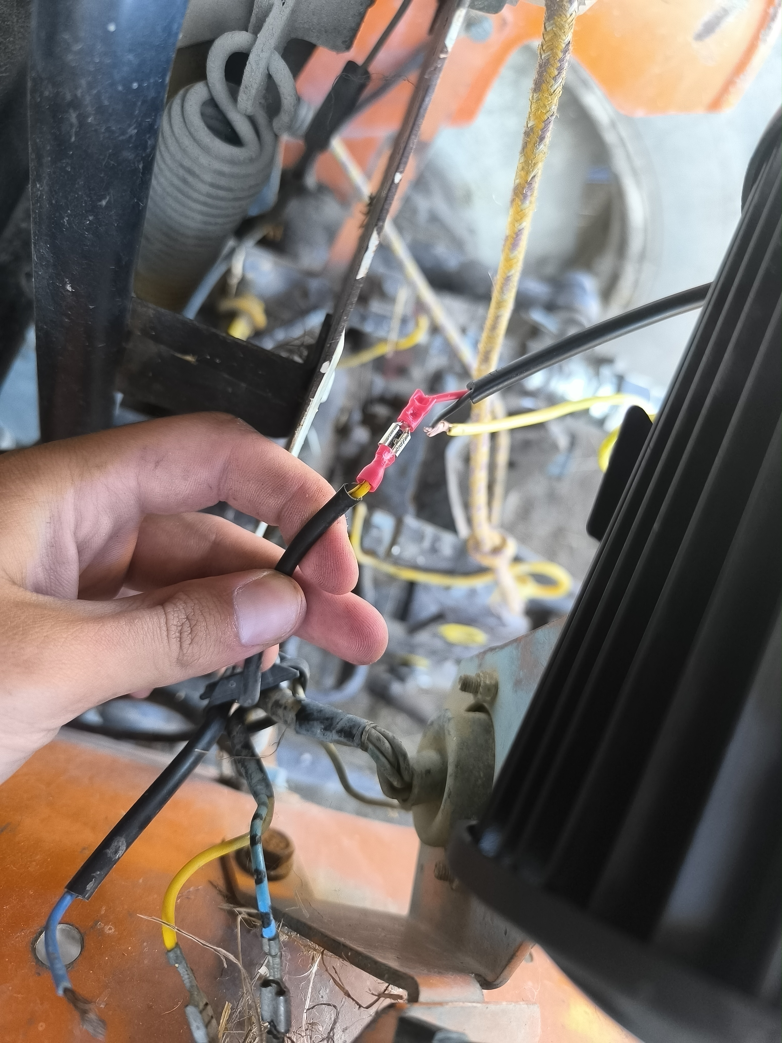

Bonjour encore moi et encore une fois pour de l'éclairage j'ai raccordé un spot a l'arrière avec un câble jaune qui était déjà là avant cependant je n'ai que 6 volt au multimètre je ne comprends pas dutout des fois j'ai 10v des fois 9 et des fois 6v est-ce que cela parlerais a quelqu'un ?
(Les photo sont un montage provisoire/test promis je ferais plus propre)

Update rapide des que je branche la cos de ma lampe je tombe a 6v alors que j'ai bien 12v dans mon fil

un problème de masse ?
