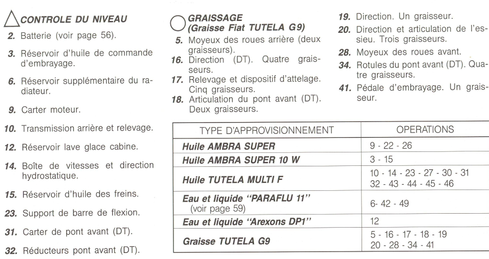

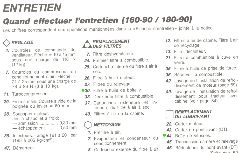

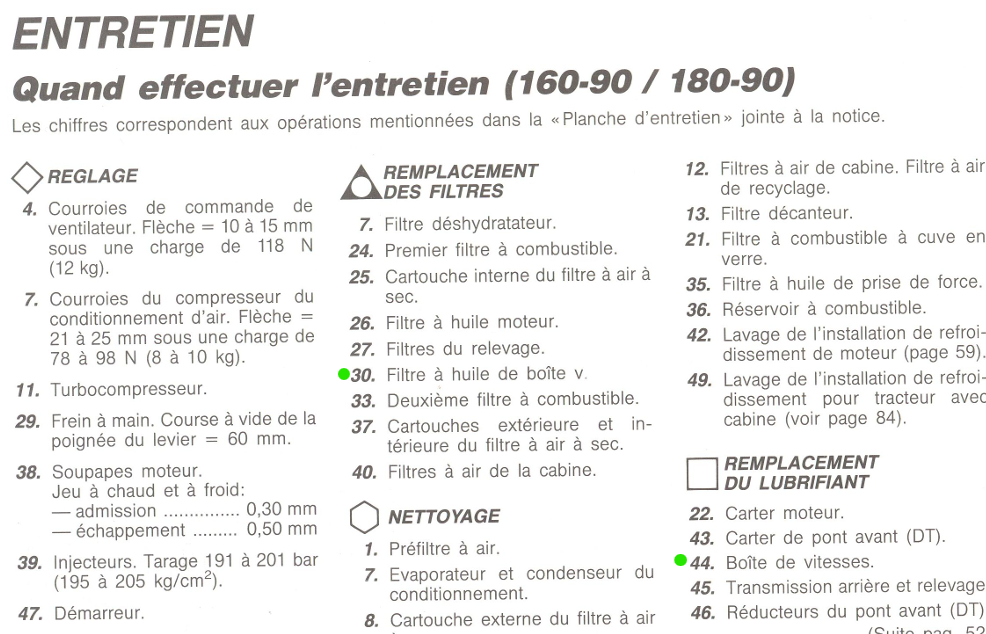

Voici les conseils pour l'entretien ( sur le dessin ils ont remplacé 30 par 29, on dirait):
