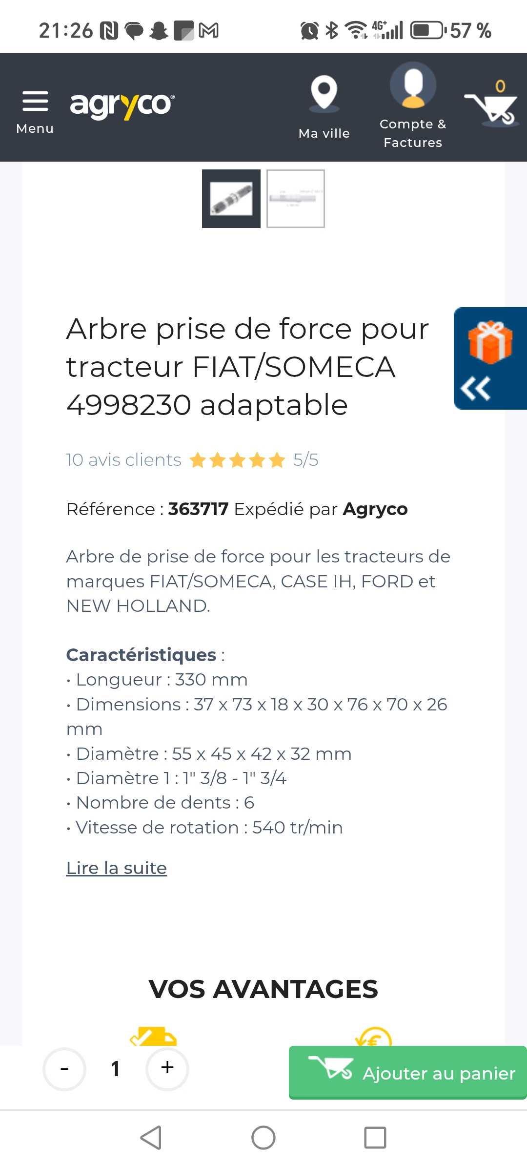

Cela ressemble à ça ?

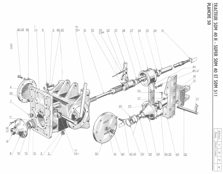

Re: Prise de force someca 615
tes recherches sont pour les FIAT, pas les SOMECA.
Sur le SOM 40, Super SOM 40 et le 511, c'est comme le 650, ref 44002976 ( le 26) , mais le 615 c'est plutôt ici, à priori 9023595:
