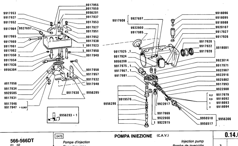

Je viens vers vous car sur mon 566, j'ai une fuite à la pompe à injection au niveau de la pièce entourée en rouge sur la photo.
Cette fuite n'est présente qu'au démarrage, le gasoil gicle au niveau du trou au milieu, et s'arrête après quelques secondes.
Le tracteur démarre au quart de tour et tourne très bien.
Quel peut être la cause de cette fuite, et comment puis-je y remédier selon vous ?
Ce sont la membrane stabilisatrice 9917985 avec 2 rondelles ( joints) 9922900 à changer sûrement.

Je vais me procurer ces pièces pour remplacement. Merci pour la vue éclatée, à part l'accès, je vois qu'il n'y a pas de difficulté particulière. ( J'avais peur qu'il y ait un ressort ou une bille)
Je vous tiendrai informé lorsque j'aurai changé la pièce.
