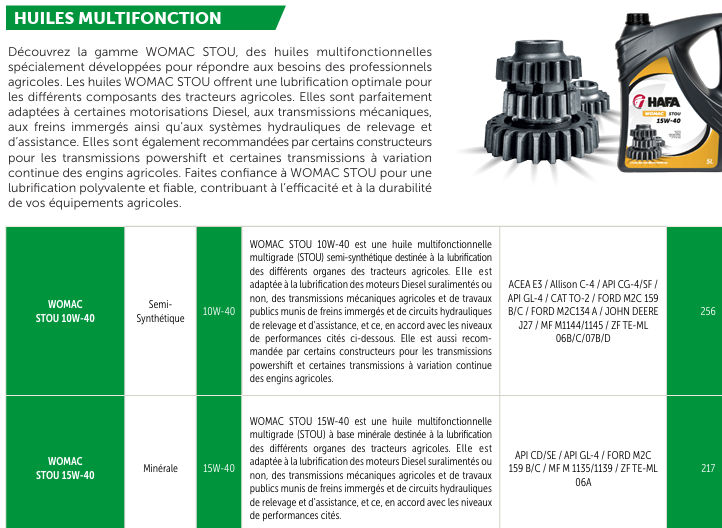

15 W 40 pour le moteur diesel
et de la multifonctionnelle pour le pont, bv, freins immergés relevage.
Il y a des huiles qui font tout genre HAFA WOMAC STOU 10 W 40 ou 15 W 40.
HAFA WOMAC STOU_ 2025-10-26 135503.png (174.42 Kio) Vu 1630 fois

Merci beaucoup, c est génial mais je prends 10 W 40 ou 15 W 40 ?
Merci bcp
Messages : 3697
Re: Vidange SOMECA 1000 FH
15W 40
